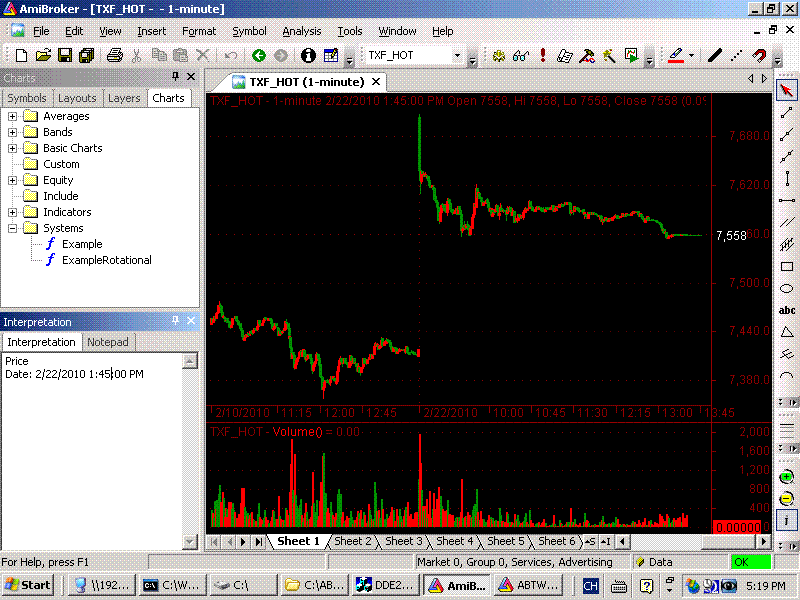

由於今日比較特別, 近月商品仍是2010 02 , 所以如果您使用TaiFexWebDownloader 取得交易所
分檔資料的話, 請執行附檔的批次檔來修復熱門商品. fix20100222.rar (792 Bytes, 下載次數: 1306)
如圖:

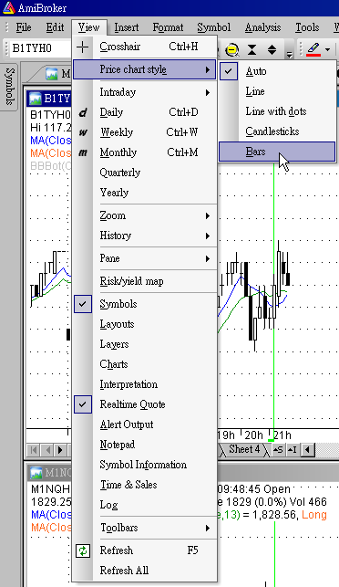

另外問個問題, 請問AB要怎麼用出美國線? 小弟喜歡用美國線~ 感謝~
發表於 10-2-22 21:52 | 顯示全部樓層
是這個嗎?
發表於 10-2-22 21:54 | 顯示全部樓層
回復 24# sd33
美國線就是這個,謝謝。

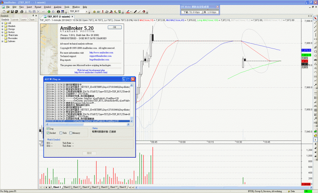

發表於 10-4-21 11:07 | 顯示全部樓層
先感謝WLDTW2008大做這麼好的愛心軟體~~
今天用了一下群益API的功能~
如上(群益API)~K線資料好像吃不進
可以請教大家~不知道有人成功跑出完整得K線嗎??
另外如果用DDE的話(小弟是用元大得),真的會有像BG大說得漏tick情況發生~(缺量或缺價)
**再次感謝大大寫了這些軟體~造福這麼多人~~**
 樓主| 發表於 10-4-21 11:46 | 顯示全部樓層
回復 31# Relax
Hi Relax,
看來您是 10:30分才開始使用? 那麼10:30分以前的資料的確是不會回補的.
至於10:30分後只有兩三根, 接著又不見. 這我就不曉得了. 看起來好像是報價真的斷了~
