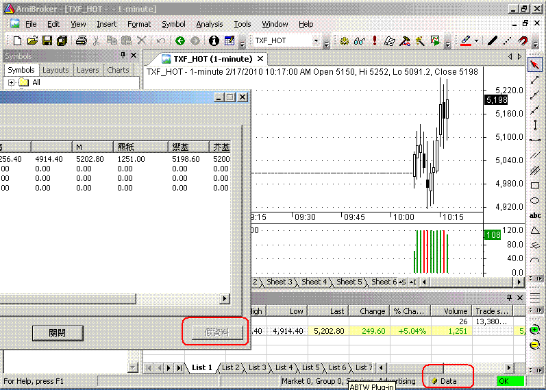

 樓主| 發表於 10-2-21 12:48 | 顯示全部樓層
回復 7# 王子
感謝王子大的抬舉, 小弟的確是從TSTW改過來的, 哈哈~ 寫程式就跟寫文章很像, 修修改改貼貼剪剪...
    file:///C:/DOCUME%7E1/peters/LOCALS%7E1/Temp/moz-screenshot.png 1123.GIF
以上是我這邊的圖, 我的商品名稱用TXF_HOT, 可以正常繪圖的, 跟您的圖不太一樣, 我是用5.2的AB.
我注意到您的圖的右下角綠色OK的左方, 是DDE??? 我的是DATA耶. 不曉得是不是這個問題造成的...
另外, 正確無誤的話ABTW的視窗上會看到不斷的------->GetQuotes: pszTicker=TXF_HOT...... 的資訊.
最後, AB本身效能是不錯, 我試過一分鐘灌1000根TICK, AB還吃的消.
但奇怪的是, AB卻2~3秒才刷一次Chart.
發表於 10-2-21 12:54 | 顯示全部樓層
Chart 太慢更新的問題, 功能表 Tools -> Perferences, 在 Intraday 頁面裡的 Realtime chart refersh interval 的值改成 0 試看看.

 樓主| 發表於 10-2-21 13:11 | 顯示全部樓層
回復 10# sdnian
[Chart 太慢更新的問題, 功能表 Tools -> Perferences, 在 Intraday 頁面裡的 Realtime chart refersh interval 的值改成 0 試看看.]
嘿! 真的有效! 但是AB變的LAG的很嚴重. 我猜是疲於繪圖所致吧. 還是改回兩秒刷一次比較正常
