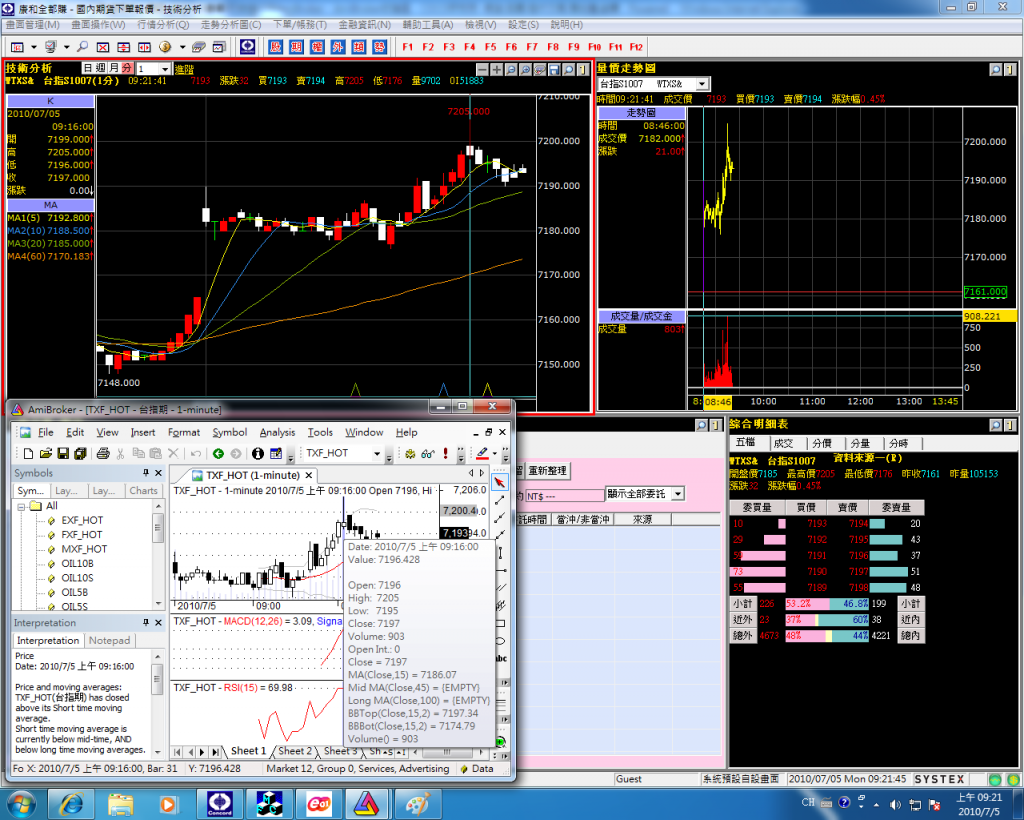

發表於 10-7-5 09:41 | 顯示全部樓層
本帖最後由 平心靜氣 於 10-7-5 09:48 AM 編輯
回復 1# wldtw2008
感謝wldtw2008大大
分享這麼棒的工具
剛剛裝好
使用時,發現
全都賺與AB的數據上會有微小差距
這不知是否是正常的?
另,匯入歷史資料完成後,關掉程式重開
匯入的TXF_HOT, MXF_HOT, EXF_HOT, FXF_HOT
資料會全部遺失耶!!
 樓主| 發表於 10-7-5 10:20 | 顯示全部樓層
回復 53# 平心靜氣
簡單回答您的問題:
1. K-BAR的開高低收點不相同, 這是沒有任何一個從DDE取資料的軟體可以解決的. 有相對且可信任的TICK跳動就足夠了.
2. b. Local data storage 選 Enable (如果是DEMO版此處只能選Disable) ABTW說明書裡有寫, 這個勾起, 每次AB執行時就會從DDE2TickQuote取歷史資料了.

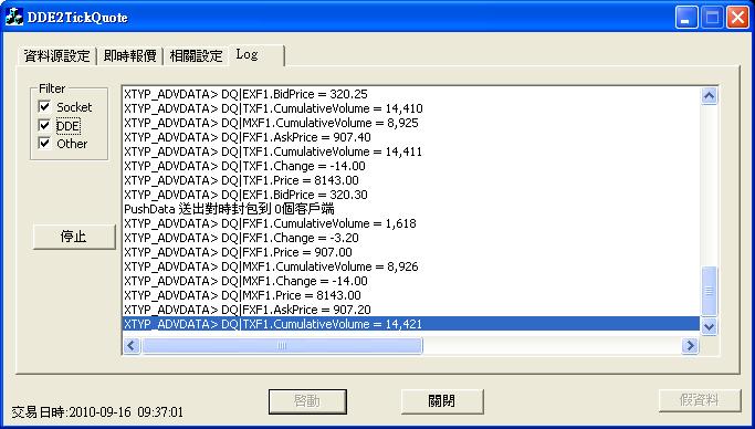

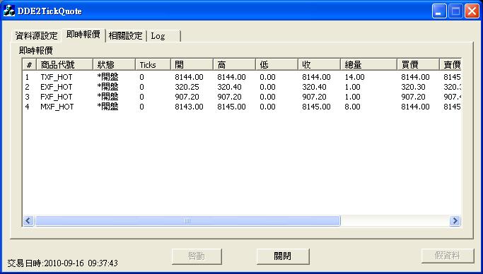

如題, 剛做好, 命名為ABTW,
wldtw2008 發表於 10-2-18 11:39 PM
您好 我是用元大yeswin DDE當資料源
所以我直接套用範本 我查檢查過dde資料卻有進來 如下圖
再切回即時報價欄 如圖
我發現資料就是 但在tick欄就是很難生成TICK.. 是會產生TICK..有時好幾分鐘才出現一筆TICK
DDESetting.ini 資料如下
[Setting]
UseDDETemplateSetting=3
UseOQTemplateSetting=0
UseCapitalTemplateSetting=0
DataSource=0
DataServer=
MakeTickMethod=1
MakeMemSpeed=400
SimulateSymbolCount=1
SimulateInitValue=5000.000000
SimulatePerPoint=20.000000
SimulateSpeed=500
TimeSync=0
SNTPServer1=
SNTPServer2=
[Global]
Count=4
SID0=TXF_HOT
SID1=EXF_HOT
SID2=FXF_HOT
SID3=MXF_HOT
[TXF_HOT]
....................下面略
cpu使用率約在 50%左右
不知道是哪出現問題....麻煩幫我看一下 謝謝!!

 樓主| 發表於 10-9-16 13:16 | 顯示全部樓層
這個問題是元大搞的鬼, 他的DDE成交量格式為 123,456 多了豆號, 造成轉成整數時只轉了痘號前面.
如果沒記錯的話, 我應該已經修好很久了. 如果沒有的話我再檢查一下!! 會馬上再放出新版.
發表於 10-9-16 16:07 | 顯示全部樓層
原來如此 怪不得只有開盤前幾分鐘有正常的tick跳動
後面就好幾分才會不定跳動 ^0^ 麻煩您了
 樓主| 發表於 10-9-20 16:11 | 顯示全部樓層
修好了, 請至http://blog.udn.com/wldtw2008/4310180
重新下載abtw 1.1.15.b1
