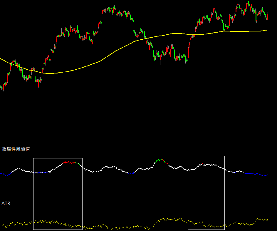

Position Sizing (PS) 是一個概念, 主要的功能就是"平衡風險", 要執行這個概念, 沒有絕對的方法, 只要你的方法可以做到當市場風險升高時縮小部位, 在風險降低時加大部位, 那就是確實的做到了PZ.
這只表示你認為position sizing只有平衡的功能
並沒有捕捉到風險值的循環特性, 所作的也不是真正的風險平衡
上圖為同一價格路徑下, 相同參數週期的兩個風險值, 上面有捕捉到循環特性, 下面沒有
一般人都用下面那個
如果有捕捉到循環特性, 會發現風險值對波段和盤整有預警的功能, 部位何時可以放大和縮小

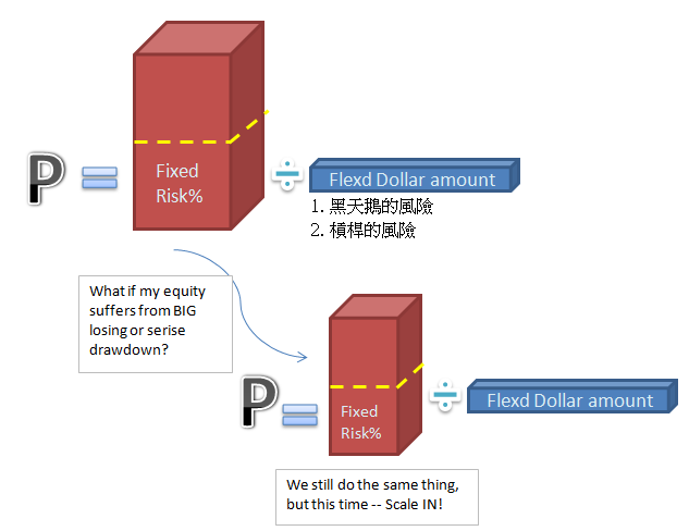

  我想是我的中文程度太差
  沒有辦法表達得很清楚
  沒關係,文字不行,用圖來說明好了 XD
  剛剛畫了一下 "示意圖"
槓桿這玩意兒很有意思
但是我可能說得不夠仔細
"在整體資金可承受的風險下去評估決定下多少口" 這是我要 PZ 為我做的事情
而這整體資金,我給他一個 fixed risk% 來做為基數讓 PZ去評估要下多少
那他的分母會是一個 flexed dollar amount (為何不用 fixed 是因為指數高低的不同時期考量)
且這個 dollar amount 當然也不是隨意就決定的一個數值
再者,我說過,點位不是PZ管的,PZ管的是此次的點位要下多少口
下多少口當然也不是自由發揮的下,是經過上述評估下來的結果
還有,小弟當然也擔心過會有 over fitting 的問題
所以我對策略的要求是不需要太強,可是必須要滿足一個 "簡單" 的條件~
這個 "策略給的點位" 和 "PZ的計算" 是必須在各個市場都能有相同的結果
但如果你要說我 over fitting 了這 N 個市場的話,我也只能鼻子摸摸了 XD
F大 一直在於 "大口數發生虧損" 和 "最大可能性風險"
我想,一個順勢而為多空對翻的系統,是不會凹單的,該翻就翻
除非市場漲跌停鎖死到完全無法進出,而且一次還來個兩三天
同時吃掉 dollar amount 這塊,也吃掉了扣掉 fixed risk% 後的 equity
那 margin call 就來了 XD (如果真的發生這樣的事情我也無話可說了)
或許 F大的單市場多策略組合可以在重大虧損時停止交易,是一個方法也不一定
who knows XD
