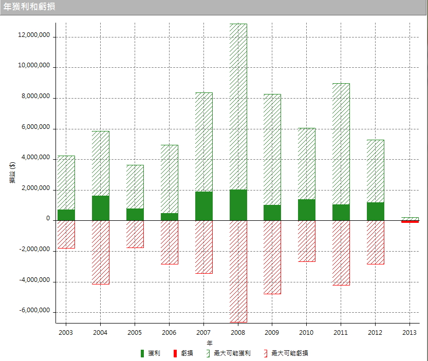

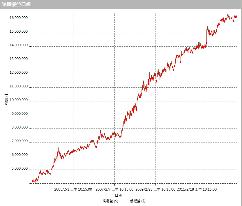

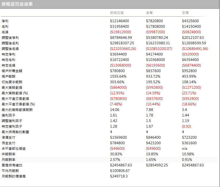

看到版上熱熱烈烈的討論position sizing 我也來插花一下
這是原來固定口數的績效 (80%的時間有單,多空對翻的訊號, 以月線當多空filter)
假設起始資金是400萬 ,做口  (是為了跟PZ 後的資料作比對  MDD 大約是 20% )
成本單趟600,來回12000

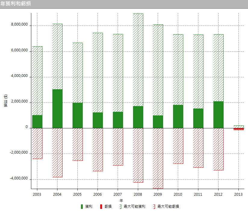

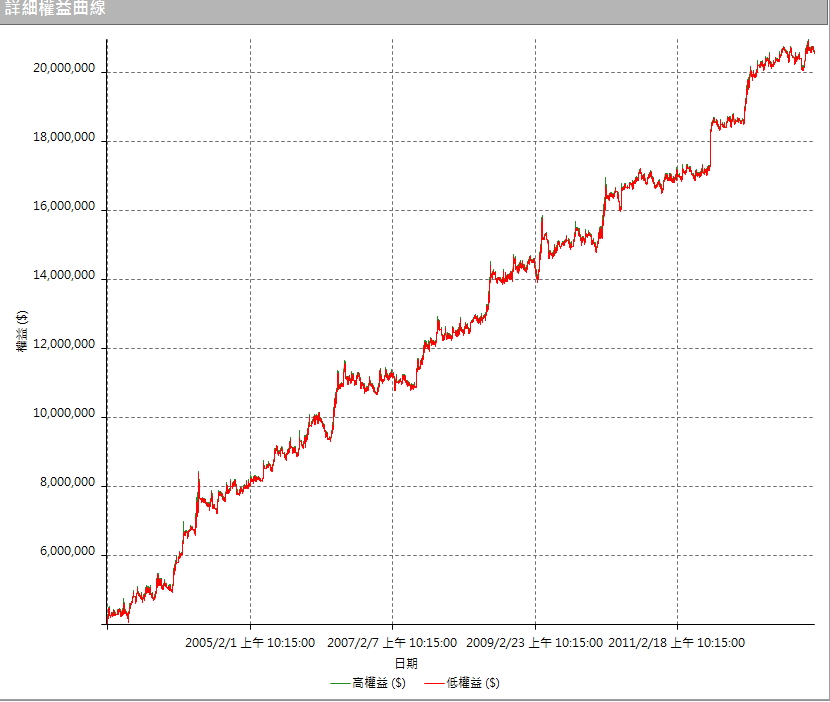

這是我實際在下單加了position sizing 的結果, 沒有加上再投資.
模擬固定用400萬 , 先不加入 reinvestment 因子
(實際上我是100W 做小台)
(a) 用2倍槓桿算出最大的口數 MaxShare  (超保守)
(b) 算出實際這次要下的單,波動值跟口數反比
(c) 獲利到達一定的 ATR 就加碼  , 只加碼一次 (加碼第二次 變得更差, 努力中)
明顯感受到的好處是 Position sizing 後 整個權益曲線線性度更好!
也就是更穩定.
2005,2006 這兩年的績效也都拉上來 , 不過換來的是 2007,2008 績效下降.
當然長期績效是更佳   十年帳戶報酬 (獲利/最大平倉虧)   1555% 上升到 2319%
(我比較不看 最大虧策略損報酬 是因為 我的系統有很大的獲利回吐, 最大虧策略損報酬 從權益瞬間最高點算MDD)
我的核心策略 有四個參數, 當作了Position sizing 後, 回去調整四個參數值 就變較不敏感
只不要調整得太離譜, 權益曲線都是向上的
也就是對於入場點的的依賴性降低了, 入場點相對就不是那麼重要了
至於長期會不會失效, 我也沒那麼強大的信心
否則我槓桿10倍就給他開下去了,
目前還在努力 找第二個策略 ,這個瓶頸卡很久啦 想不出來.

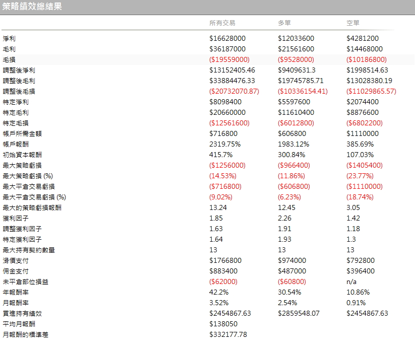

先回答 為什麼固定口數要用4口 去跟 position sizing 的結果比較
我同意 ETHZ 大 這樣比較獲利金額 並沒有意義
我是整個策略做完 position sizing 得到第二張圖的結果 ,
回頭要跟 固定口數相比找個一個最"大平倉交易虧損" 接近的口數來比較來比較
固定口數用4  最大平倉交易虧損   78萬
Position Sizing 後    最大平倉交易虧損 71 萬
這兩個比較接近
同意如果固定口數用4口 ,  Position sizing 用  0~4 口
一定是固定口數賺比較多
我並沒有去比較獲利金額, 怎麼比都沒有固定的基準
我評估Position sizing 效果主要是看兩點
(a) 帳戶報酬 (獲利/最大平倉虧),  跟 ETHZ 所提的 MDD% 應該有相同意義
                              (這個跟口數無關  4口,  獲利x4 ,  最大平倉虧損 x4 )
(b) 權益曲線的線性度  ( MC 沒有提供對數座標 所以只能用固定權益數 (400萬) 來看)
十年  獲利/最大平倉虧 ( 帳戶報酬)
固定權益數:  1555%    (這個跟 口數無關,  4口 獲利x4 ,  最大平倉虧損 x4  )
position sizing :  2319%
另外肉眼判斷權益的線性度 也是position sizing 線性度較佳
也就比較不會有一年大賺 然後大虧大狀況 ,心理層面比較能夠執行得下去
有幸能夠看到這麼多高手過招 還沒仔細詳讀, 這幾天好好消化一下

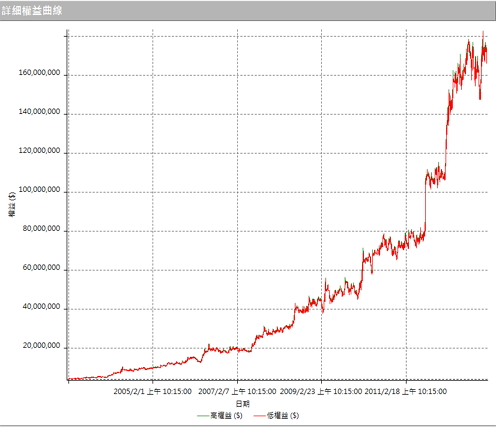

 樓主| 發表於 13-1-17 05:56 | 顯示全部樓層
kilroy 發表於 13-1-17 05:12
版大你這策略可以加個 reinvestment 和 PZ 一起 來一下嗎
先不要管 anti-reinvestment 魔人會不會跳出來 X ...
應Kilroy 大 要求來個  "自high" 圖
偶而還是會看著複利曲線 做一下白日夢. 增加一點信念
