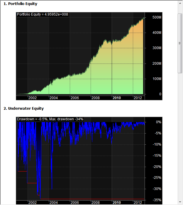

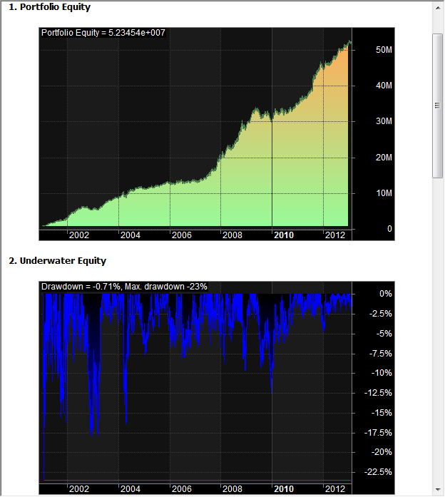

原PO的比較是一個很好的出發點,但是我看完後發現幾個問題,如果這些問題沒有想清楚,那會造成很多錯誤的認知. 先提出第一點:
原PO有特別強調先不引入reinvestment. 所以第一個"非PZ"的回測,從頭到尾都是4口進出.
但是第二個有PZ的版本,為何最大口數是13口呢? 如果沒有reinvestment在裏面,最大口數應該也是4口才對,不是嗎?
用一個最大口數只有4口的回測積效去和一個最大口數有13口的比較,不是懶較比雞腿嗎?
發表於 13-2-15 02:26 | 顯示全部樓層
ETHZ 發表於 13-2-14 23:02
原PO的比較是一個很好的出發點,但是我看完後發現幾個問題,如果這些問題沒有想清楚,那會造成很多錯誤的認知. ...
  E大的疑問也是一個出發點
不過版大發這篇文裡有寫到...
1. 第一個是固定 400萬起始資金 固定做 4口
2. 第二個也是固定 400萬起始資金 口數則由 PZ 來做決定
     當中包含槓桿的比例 (但帖子內只有提到 2倍,至於是什麼的 2倍,可能要請版大說一下了)
看過第一個和第二個的比較
可以發現淨利的部分沒有很大的差距,也就是說 reinvestment 沒放進去啦
會有這樣的差異是 1. 開兩倍槓桿 2. 獲利達某程度 ATR 就加碼
所以他第二張圖透過他的 PZ 計算得到最大的口數有下到 13口 (maxshare)
但不代表從頭到尾都是13口 (或是到某 equity 後開始每次進場都是 13口)
理由很簡單,一樣固定起始資金,一樣的策略
4口從頭下到底是 12xx萬
13口如果是從頭下到底,不會只有 16xx萬
如果有 reinvestment 加進去,maxshare 也不會只是 13口 XD
小弟是不知道 E大對 PZ 的解讀是怎麼樣的情況,願聞其詳
不過,PZ不搭權益價值來計算風險後的口數就可惜了
且考慮到整體資金(初始+損益)來計算口數,是很符合實際狀況的
真要挑剔就是實際進場的滑價導致 MC計算出的 netprofit
和實際帳戶的權益數不可能一模一樣
E大再參考看看了,小弟等你的解讀

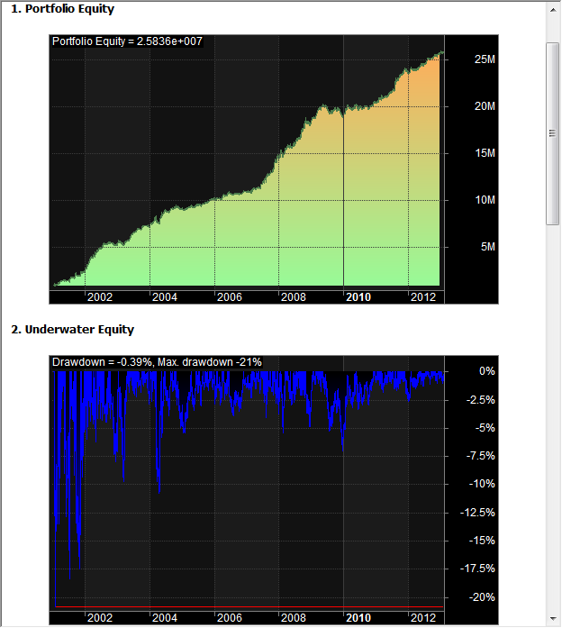

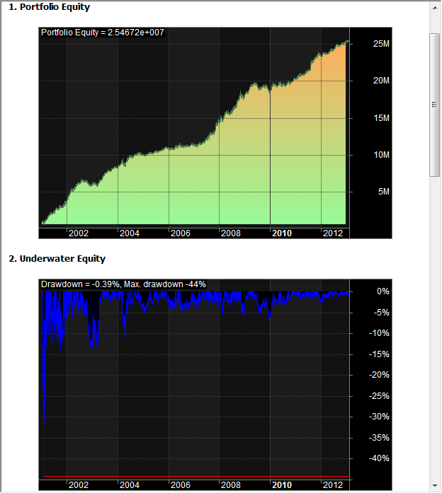

1. 先來玩玩 non-PZ 和 有 PZ  且兩者都未 reinvestment 的比較吧
    小弟就直接拿我自己的策略來玩給 E大看好了
    條件:初始資金 100萬,單邊 1000
    (1) non-PZ  從頭到尾都 4口
   (2) PZ 1~4口做調節
Net Profit
(1) non-PZ 24,467,200
(2) PZ        24,836,000
Max. system % drawdown
(1) non-PZ  -44.12%
(2) PZ         -20.81%
Profit Factor
(1) non-PZ  2.05
(2) PZ         2.39
其實,我比較想知道的是 E大對於 PZ的 "自"定義
小弟不敢講自己的 PZ 做得到完善的地步 (強到可以躲開虧損,放大獲利)
不過就上述測下來的結果,我想應該可以看得出來 PZ 的功能了
再來,如果要比獲利,沒有不把 reinvestment 拉進來的道理
那也來一下吧
條件一樣是初始資金 100萬、單邊 1000、每50萬增加一口、最大能下倉位限制是 100口
也一樣是小弟的系統
(1) non-PZ with Reinvestment
(2) PZ with Reinvestment
PZ 是一個部位調整的概念
如果你在操作上,會用損益和風險評估來增減口數,那我們其實是在做一樣的事情
目的是相同的好嗎
ETHZ + 2 好文章,我推薦
