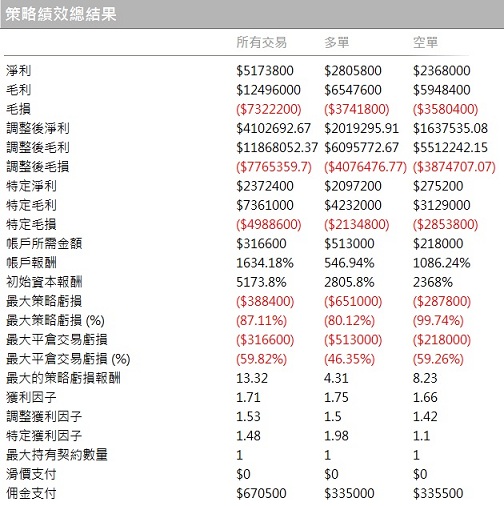

先來看看它的回測總表
2001~現在獲利517萬 最大回落38.8萬
淨利還不錯,只是回落稍微大了點,
但這不是這支策略的重點,它是有逆勢策略的成分,
所以難免虧損會比較大,重點在於它與其它策略的互補效果
再來看看交易分析

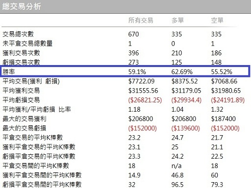

交易筆數以波段來說算蠻多的,且它是60分鐘線唷,一天才五根K棒!
平均勝率接近六成,這夠嚇人吧!雖然它的盈損比不高,
但勝率與盈損比就像是天枰的兩端,一邊高另一邊往往就低,
魚與熊掌總不能想要兼得吧!

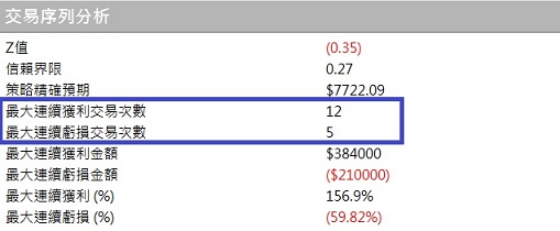

看看最大連賺與最大連損
哇!最大連賺12次,最大連虧才5次!
你說~這牛不牛逼呀!

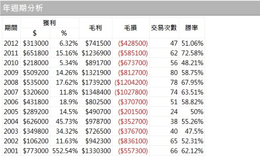

接下來是歷年的年度獲利表
2012年獲利31萬,沒記錯的話是我所有策略裡績效最好的!
2011年很多波段獲利都不理想,它竟然獲利高達65萬
,還高過2008年大空頭年!
2005年盤整年表現也很不錯!
重點就在於它交易策略多以逆勢為主,所以表現會跟一般的波段不同
這也是我要把它新納入組合的原因!

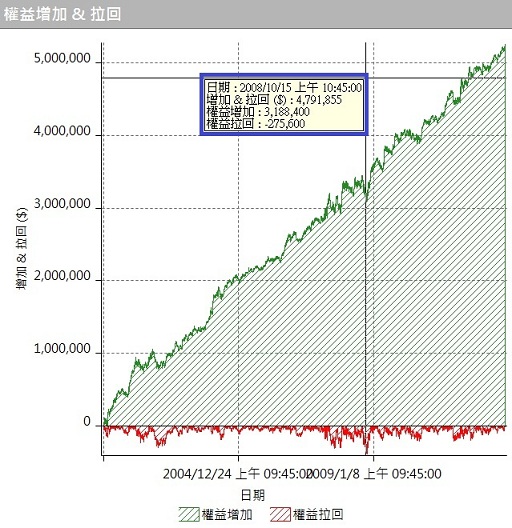

最後再來看它的淨值走勢與淨值拉回圖
最大拉回的時間是在2008年的大空頭年,
一般順勢波段應該都在2005年是被巴比較慘,
原因就是它有逆勢,所以跟別人不一樣!

我最後一張曲線圖是單這支策略的唷
不是合併策略後的曲線唷
離C大的境界還很很很遠啦~~先看到車尾燈再說

那個五百萬是2001累積到2012的淨值
按照表上的 淨利/初始資本報酬 5173800/5173.8% = 100,000
當然 這也不是表示 十萬就可以操作了
畢竟 最大虧損 有到38.84萬
安全的操作成本 至少超過五十萬
