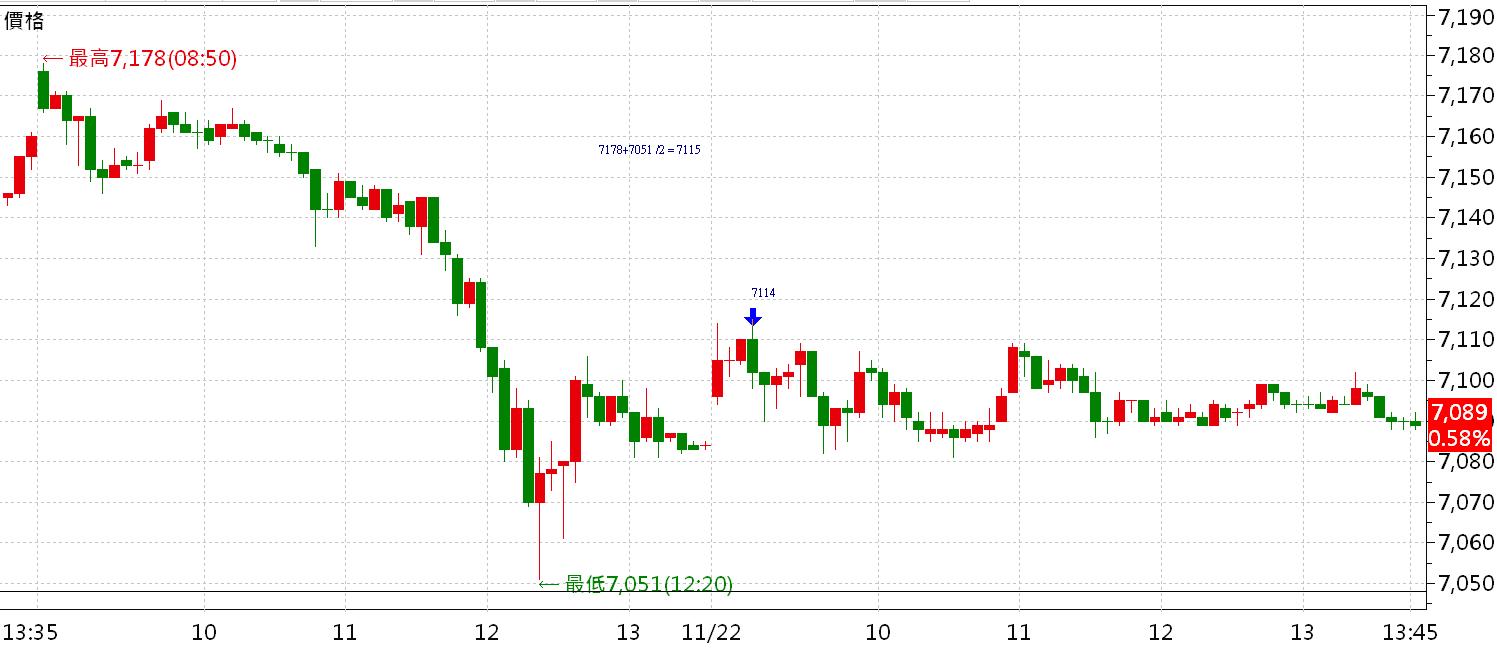

 樓主| 發表於 12-11-22 22:04 | 顯示全部樓層
這樣也可以嗎

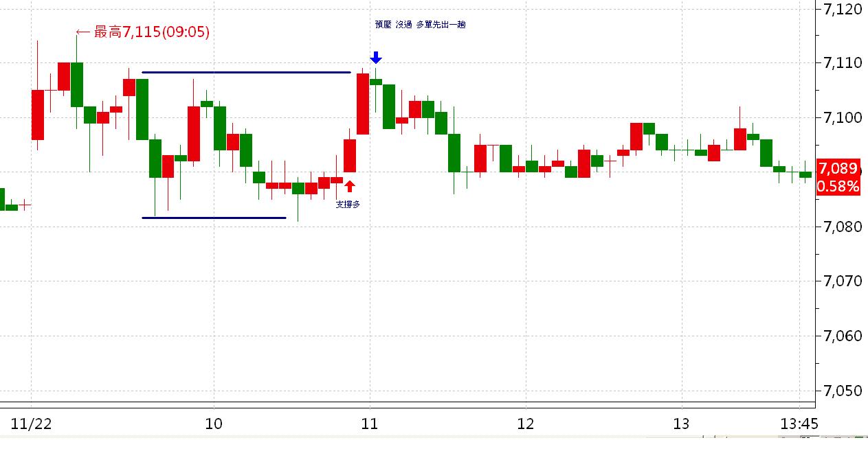

發表於 12-11-22 22:27 | 顯示全部樓層
好熱烈的討論.. 一堆高手..真是讓小弟開眼界了
發表於 12-11-22 22:33 | 顯示全部樓層
紀律交易者 發表於 12-11-22 22:04
這樣也可以嗎
從右邊數來第13,14根K,
型態也很像版大畫出的進場點,
但若進去沒立刻跑,可能也討不到便宜...
不知版大是否也有別的解讀?

 樓主| 發表於 12-11-22 22:41 | 顯示全部樓層
Evil 發表於 12-11-22 22:33
從右邊數來第13,14根K,
型態也很像版大畫出的進場點,
我個人的解釋    支撐 除了 價位  還有 量 或時間
您的意思是 第13根  進場嗎
依據是 前面的支撐 ?
單腳  不能稱為支撐
我個人解讀  不代表一定是對的      但解盤總要有自己的理由或藉口   ..  謝謝
 樓主| 發表於 12-11-22 22:48 | 顯示全部樓層
這樣也可以嗎?
發表於 12-11-22 22:49 | 顯示全部樓層
紀律交易者 發表於 12-11-22 22:41
您的意思是 第13根  進場嗎
第14根紅K以前,每根K似乎看來也是遇底不破,
我想,在第14根快收價前,
可能就被吸進去做多了,
只是,它的結果,跟前面版大PO的進場點,可能沒那麼相同= =
 樓主| 發表於 12-11-22 22:53 | 顯示全部樓層
Evil 發表於 12-11-22 22:49
我想,在第14根快收價前,
可能就被吸進去做多了,
遇底不破  ?
哪個底   ?    不太了解您的意思
第10根創今低
不能說 11沒破  就說  10是支撐     ...
那不就一天 有一堆支撐  ?
發表於 12-11-22 23:00 | 顯示全部樓層
紀律交易者 發表於 12-11-22 22:53
遇底不破  ?
哪個底   ?    不太了解您的意思
我的意思是從右邊數來,
我認為12點後的每根K(一直到第14根K),一直在區間盤,沒破低也沒破高,
型態很像前面那一段(10點多到11點),
而第14根突破收紅,在這裡進場試多,個人覺得停損點位不大,也是值得.
 樓主| 發表於 12-11-22 23:00 | 顯示全部樓層
與大家分享
除非    趨勢盤的定義 被推翻  當日才能視為震盪盤
簡單說   必須先假設 今天是順勢盤
任何當沖策略  一定是有 順勢突破跟隨  和抓轉折
不可能  都在抓轉折

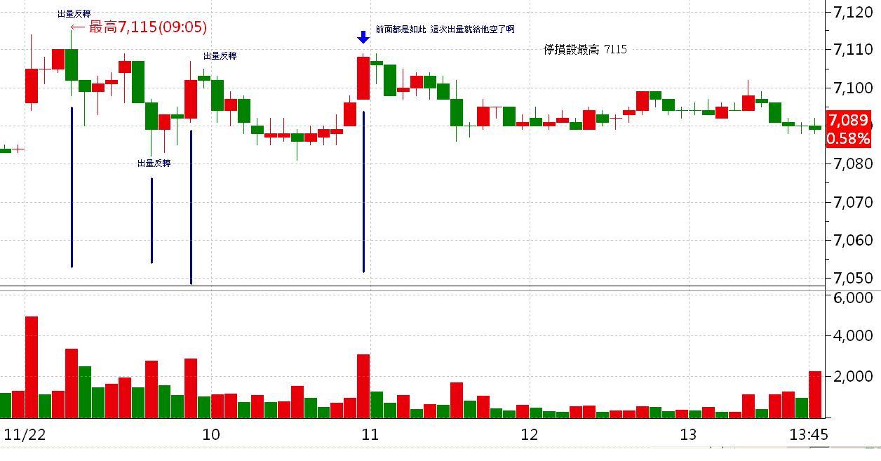

 樓主| 發表於 12-11-22 23:10 | 顯示全部樓層
Evil 發表於 12-11-22 23:00
我的意思是從右邊數來,
型態很像前面 ...
先說明   討論是對事不對人
我直說  若有不妥  請見諒
1240 突破小區間做多   邏輯通
之後如果沒出量   就又打回原形了
但他不是 在極端值   或極端值附近    極端值附近的量一定是比較大的
發表於 12-11-22 23:16 | 顯示全部樓層
紀律交易者 發表於 12-11-22 23:10
先說明   討論是對事不對人
我直說  若有不妥  請見諒
我很喜歡版大的這種討論方式!
單以此圖來看(僅有K線),
突破做多,我相信很多像小弟這種嫩咖,會採這種方式,
不過也常因此很容易被騙進場,或者是追價到最高的位置!
因此,有時候搭配第二工具(量,均線,其它分K),或許是幫自己踩煞車的好方法.
 樓主| 發表於 12-11-22 23:32 | 顯示全部樓層
大家都知道 這名詞  關鍵K棒
當然 個人解讀不同
我個人解讀  是  關鍵K棒  必須是 要有先決條件  和 充分必要條件  都符合  才能稱為關鍵K棒
缺口 /  振幅 /  暴量 /   對稱 /  吞噬 /  時間  /  週期共振  ....
不必 鑽研  其他沒人懂的高深戰法
把這些了解   應該就夠了
 樓主| 發表於 12-11-23 09:24 | 顯示全部樓層
紀律交易者 發表於 12-11-22 23:00
與大家分享
簡單說   必須先假設 今天是順勢盤
今天馬上驗證
0845-現在0920   都是做多順勢盤
不可能什麼做空  抓轉折
Evil + 1 本日最中肯!
