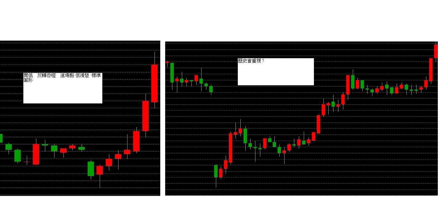

 樓主| 發表於 12-11-18 15:43 | 顯示全部樓層
本帖最後由 紀律交易者 於 12-11-18 16:13 編輯
附圖是標準的 反轉突破  送分交易日

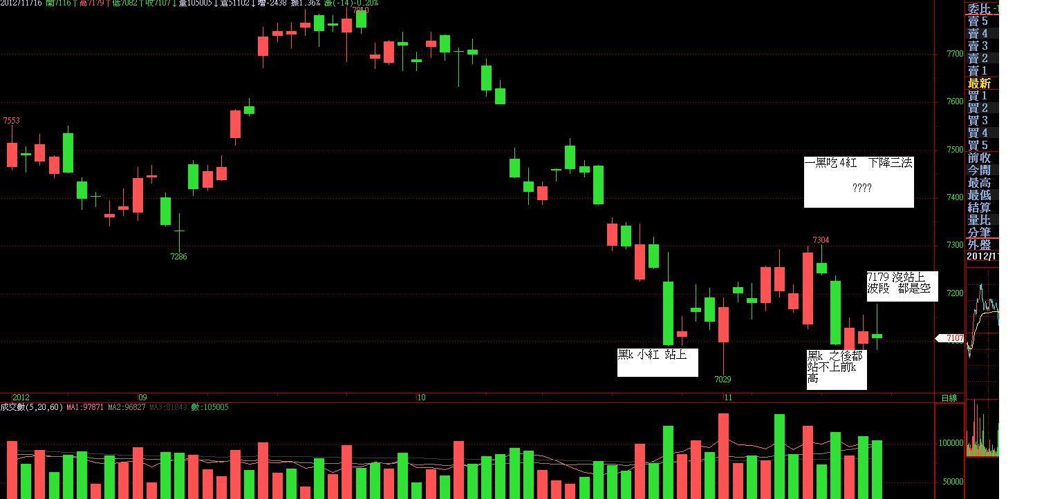

 樓主| 發表於 12-11-18 20:07 | 顯示全部樓層
ribbit 發表於 12-11-18 18:57
這只是看法請依據盤中最新的狀況來作最後修正
如果以 日線來看
以附圖所示
不談高深分析
連前一日 k高 都站不上    我看空很合理

發表於 12-11-19 11:24 | 顯示全部樓層
紀律交易者 發表於 12-11-18 20:07
如果以 日線來看
以附圖所示
11/1   收腳的紅 k  可以當作  支撐   有量   下跌走勢中收紅的k線
           策略   順勢   等破        逆勢   此處作多    守停損
          個人以為    日線等級的k線和分線等級的看法雷同    只是日線的案例較分線來的少
           統計機率時多看分線很有幫助      不過量的型式就不太一樣
