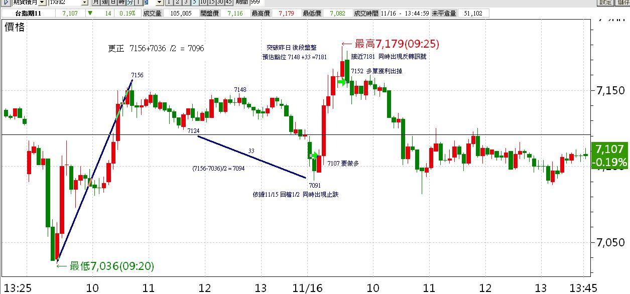

 樓主| 發表於 12-11-18 13:18 | 顯示全部樓層
自問自答  也是學習的過程
疑問一  這只是數字的巧合  沒有任何意義 對不對?
發表於 12-11-18 13:59 | 顯示全部樓層
(7156-7036)/2==7094  ???
這似乎算錯了...
 樓主| 發表於 12-11-18 14:05 | 顯示全部樓層
圖片中 有更正數字   謝謝

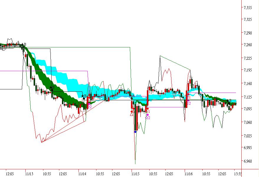

有大大說兩天走勢圖剛好相反~
觀天下 + 2 時間差 十分鐘
 樓主| 發表於 12-11-18 15:00 | 顯示全部樓層
由1115  計算方式   看1116    預估下跌滿足點
發表於 12-11-18 15:04 | 顯示全部樓層
333.JPG 操作上採取簡易化 ,關於數字方面沒辦法精確計算 ,那裡是買賣點
通常只在 突破陰影上沿 或是 跌破 陰影下沿 進場 ...

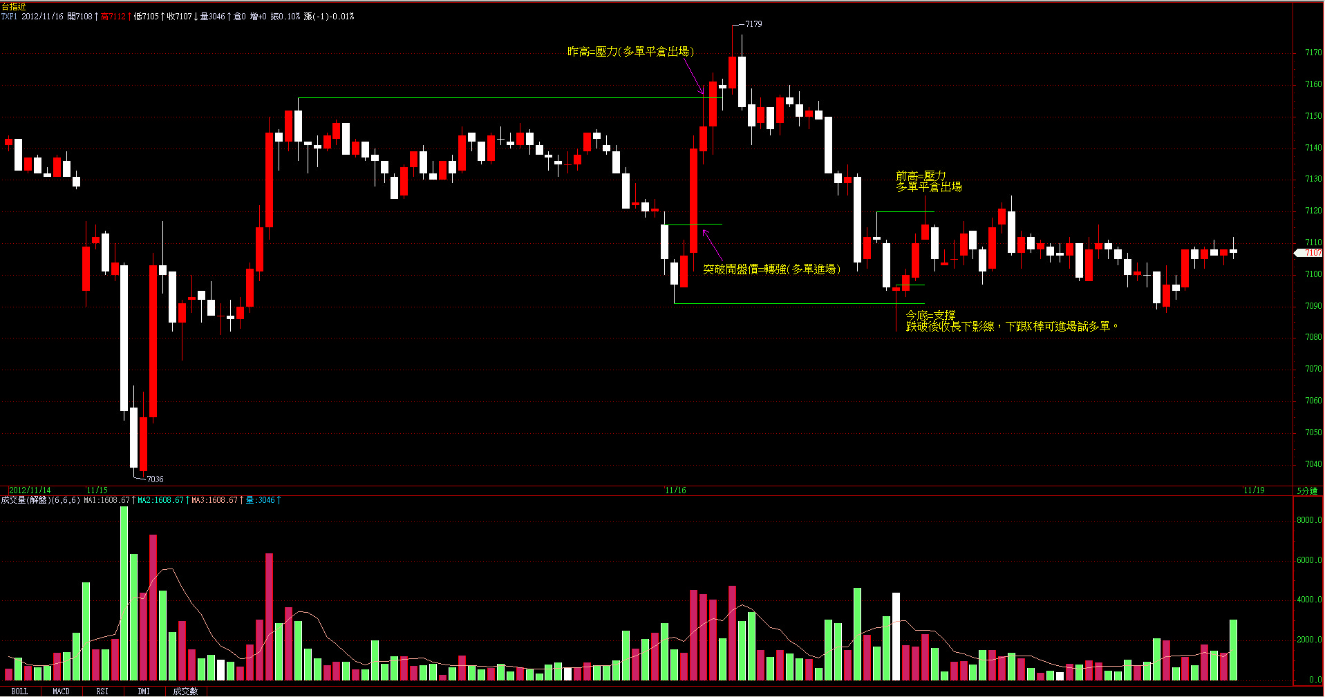

發表於 12-11-18 15:06 | 顯示全部樓層
20121116 5分K盤後畫線
2個多單進場及出場參考點
參與人數 1金錢 +10 收起 理由
紀律交易者 + 10
紀律交易者 發表於 12-11-18 14:05
圖片中 有更正數字   謝謝
版大:不好意思,目前看來數字尚未更正耶!
 樓主| 發表於 12-11-18 15:11 | 顯示全部樓層

 樓主| 發表於 12-11-18 15:17 | 顯示全部樓層
wengin66 發表於 12-11-18 15:06
圖片 左上方  有更正 相加/2   謝謝
發表於 12-11-18 15:24 | 顯示全部樓層
紀律交易者 發表於 12-11-18 15:17
圖片 左上方  有更正 相加/2   謝謝
唉阿!真拍謝~~~我沒看請楚,失禮失禮
 樓主| 發表於 12-11-18 15:24 | 顯示全部樓層
ajyh 發表於 12-11-18 15:06
20121116 5分K盤後畫線
2個多單進場及出場參考點

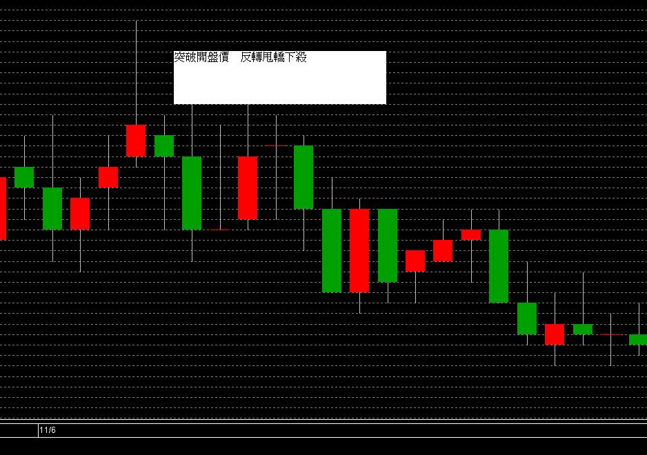

關於突破開盤價  是否是轉強訊號   ...這有爭議
在此我聲明
互相討論 求進步   我相信大大應該不會介意
我研究  開盤反轉 的策略
這需要過濾一些雜訊  才能提高勝率
如果願意更一步討論 互相分享心得   我也有所準備   絕不會空口說白話
因為...我真的有研究   ..謝謝
 樓主| 發表於 12-11-18 15:27 | 顯示全部樓層
如果以吞噬的觀點   1116 反轉是成立
