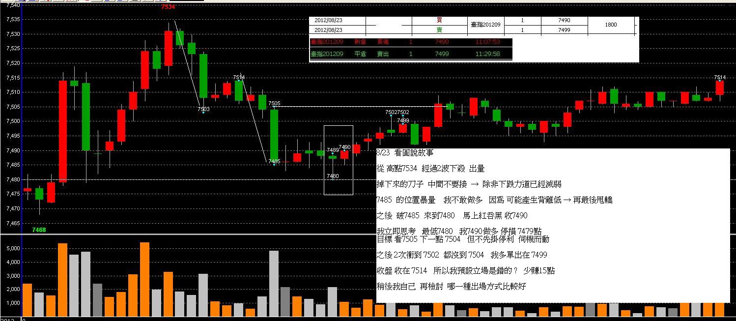

我也是一樣    看圖說故事  是練習基本功    先說服自己這理由不是天馬行空   再回測
優化  最佳化  總是各人解讀不同
下面的附圖   算不算最佳化呢
收5元  是因為  圖片 含文字  還有交易時間   我花了一些時間
如果只是貼交割單   我不會收5元         因為  不能對操作有任何幫助
老話一句   今天 也能貼出 看盤說故事的網友
我回贈20元   用5元 換20元  我沒有佔便宜
coco幣  我已經夠了  我要拿來送
送給願意分享的網友    謝謝
附圖周期是5分k      請網友用5分k觀察此圖   謝謝

 樓主| 發表於 12-8-23 14:24 | 顯示全部樓層
優化  最佳化  總是各人解讀不同
今天的做單邏輯   算不算最佳化呢 ?
如果提出 意見的朋友   我 回贈5元   等於是免費買文
當然 還請附理由  為什麼算?    為什麼不算 ?   謝謝

 樓主| 發表於 12-8-23 14:33 | 顯示全部樓層
那還請大大 檢視附圖中的做單邏輯   ..算是濾網  還是最佳化  ..
沒有例子  很難討論   上面的附圖  就是一個例子   謝謝

發表於 12-8-23 15:33 | 顯示全部樓層
進場"點位" 和 "時間" 兩者是錯誤的 ,主要進場的因素是 破底(7480)馬上反彈(7490) ,這根k棒 觸發進場的理由 ,以及停損機智的保護 ,
優化 ? 最佳化 ? 這完全是憑一根k棒 在做單 ,試想如果未出現這根k棒 你會進場嗎 ?
11:12 此k棒點位 以及 形態才有像樣的底部現象 ,轉盤才有點味道 ,雖然價位比進場差一些 ,但...相對安全和合乎交易條件 ,
至於出場點 ,進場點位 "猜到"了 ,怎會有信心 ? 隨便一個振盪 ,嘿 ! 不溜才怪 ?
紀律交易者 + 2 按一個讚!
 樓主| 發表於 12-8-23 15:38 | 顯示全部樓層
Cstrategy 發表於 12-8-23 14:39
沒買圖就是因為我非程式交易才沒買
因為本來提出是想了解到底這是屬於什麼東西
昨晚上上來就是看到好幾篇 ...
應該是有誤會
我不是一個程式交易者
因為我發現 程式交易有很大的被拘限性
我的策略 大都來自 圖像整合   圖像整合  圖像整合
從附圖中 很清楚可以看出   完全沒用技術指標  更沒有参數
但有一個問題
一二年前  有程式交易的格主  跟我說  判斷條件超過2個  就有最佳化的嫌疑
所以我一直尋找  只有一個判斷條件的策略  但始終不理想
慢慢我有一種感覺  我是不是被騙了
別人亂哈啦  我當成寶在追尋   ..我真傻
真的判斷條件 濾網只能一個  不能超過2個嗎?
 樓主| 發表於 12-8-23 15:41 | 顯示全部樓層
迷彩 發表於 12-8-23 15:33
進場"點位" 和 "時間" 兩者是錯誤的 ,主要進場的因素是 破底(7480)馬上反彈(7490) ,這根k棒 觸發進場的理由 ...
先確定周期     附圖 用5分k
我有數拾種圖像策略   如果今天沒發生這種   當然就找別種作單   謝謝

 樓主| 發表於 12-8-23 15:47 | 顯示全部樓層
如果有網友 認為我的作單邏輯 是只有一根k棒
而沒有其他  先決條件
那可能是彼此想法不同
因為圖中很清楚  我有寫作單邏輯   並不是只靠一根k棒
我不是說 我是對的
這篇文章   是看圖說故事   我看的 就是我做的
這跟單純貼對帳單   應該差別很大
