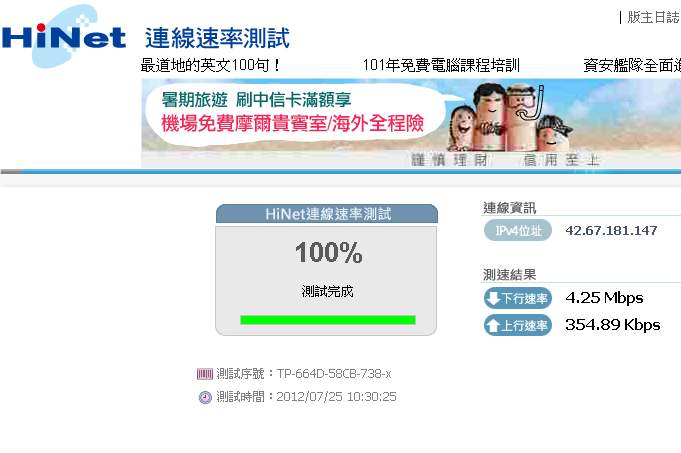

今天心血來潮,測試期貨商的連線品質.
首先是,中華電信的連線速率測試.
4.25Mbps 還蠻快的.

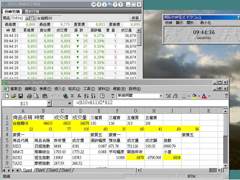

test.jpeg 圖表是我寫的程式錄下的圖表[等同於按鍵盤 print screen ]
左上角是期貨商傳送的成交明細.
左下角是期貨商傳送的DDE資料.
右上角是標準時間[NTPClock可自行下載]
這張表顯示DDE資料與成交明細在成交時間,成交價,成交量是同步的.
[大部分情況DDE是落後的,而且筆數也是2266的]
但是糟糕的問題來了,兩者都慢了標準時間3秒.
我的天啊,
我用程式紀錄下的幾十個DDE觸動後的即時截圖,[請看Suzuki.7z]
都慢了3秒左右.
會不會是程式截圖的影響呢
我嘗試不截圖,而以程式直接紀錄DDE觸動後的資料.
顯示在[程式紀錄.txt]
還是一樣.
bye-bye
我的鈔票,
原來這是我輸錢的原因之一.

這excel 是你編的嗎

這在測什麼?測錯了吧!!
你測的是連線下載速率,這跟看盤沒什麼關係
只要有實際值2MB起跳就夠收了
你應該是在說丟接單的反應速度吧?
正確測要每個IP節點都測過才準確
(連ROUTER->連小烏龜->連到對方主機->券商主機->券商主機接到並回報到本機的速度)
然後在抓EXCEL的計算到列入紀錄的時間,兩者相加才正確

所以你測試的基準或者程式的撰寫肯定是哪部分有誤解
才會出現這樣的3秒結果
連MC或AB這種高複雜的客製程式也很難這麼龜

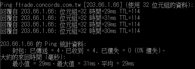

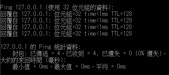

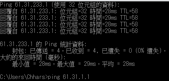

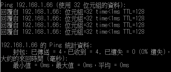

還有要測反應時間
每一個程式的節點都要獨立測才準確喔
好比你要測EXCEL,那除了DDE來源的程式打開外
其他像瀏覽器或BT還是PPS有的沒的會吃網路資源的都要關掉
這樣測出來的才是真正的反應速度
我貼的圖是掛一大堆吃網路資源的程式測的圖,所以是不準的

換著角度想, 你報價的AP資訊源可能就慢了三秒,你是用哪一套軟體?哪一家資訊廠商的?可以找另外幾套報價軟體同時開啟,比較看看你現在使用的AP是不是就有慢盤的問題.

我的意思是我的網路連線速度很快,但是我電腦接收到的報價太慢.
連期貨成交明細這種文字檔,都這麼慢,那麼一般人看盤的技術圖表會慢到什麼程度.
DDE資料是同一家期貨商提供的.欄位是我編的,其實DDE接收的資料很少.
