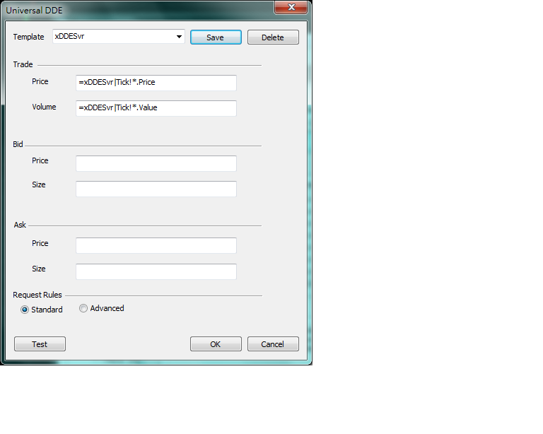

不知那出了問題,謝謝。
PS:盤中我用Multicharts+寶來點金靈DDE可正常接收報價。
 樓主| 發表於 11-12-12 14:35 | 顯示全部樓層
本帖最後由 meimeichen 於 11-12-12 02:52 PM 編輯
回復 4# Android
   大哥
您打錯字了
是 *.Volume  不是 *.Volue    加油!

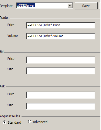

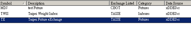

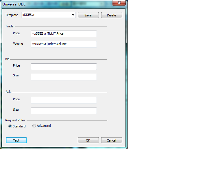

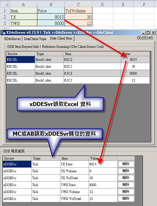

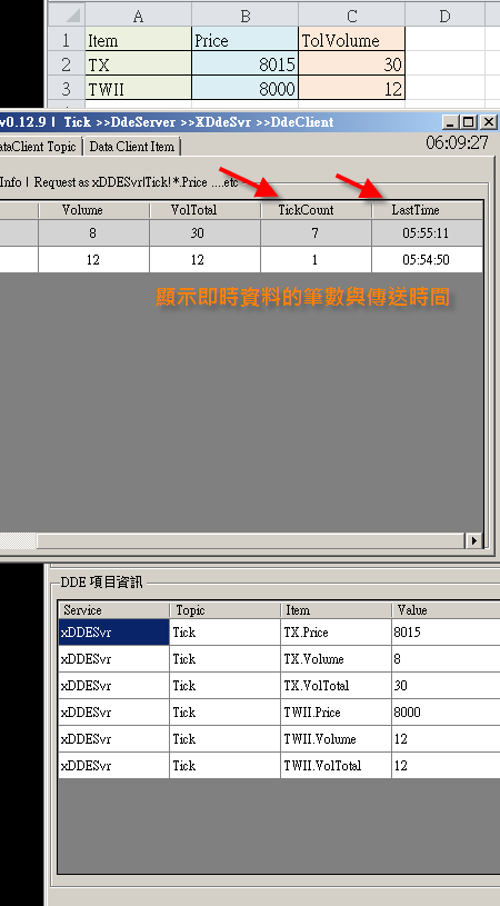

今天我放出新的版本 包含 萬用xDDESvr 麻煩再試試看嘍,這兩個版本我都有實際使用過了,相關截圖請參考設定。
另外一點是 Watchlist 的資料會比 DDE 來的精細, 點金靈可以多開,你可以在別台電腦是看看,或者是 盤後看小道瓊的走勢確定安裝無誤,我把截圖補上了,希望有所幫助。
 樓主| 發表於 11-12-12 14:40 | 顯示全部樓層
本帖最後由 meimeichen 於 11-12-12 02:49 PM 編輯
xDdeSvr.rar (285.67 KB, 下載次數: 1577)
更新的版本

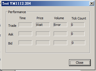

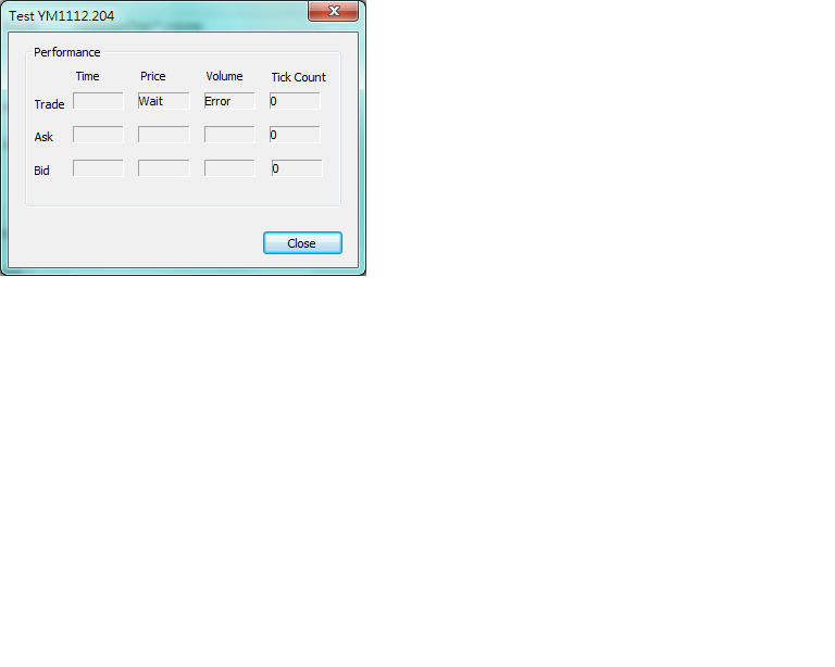

真是不好意思花了妳不少時間,QuoteManager好像不跟我好,就是不work。這是設定DDE與測試的畫面,報價好像也沒進來,實在搞不定讓妳見笑了。
主畫面還是沒報價進來。
我被我自已打敗了。

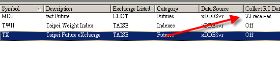

發表於 11-12-12 16:47 | 顯示全部樓層

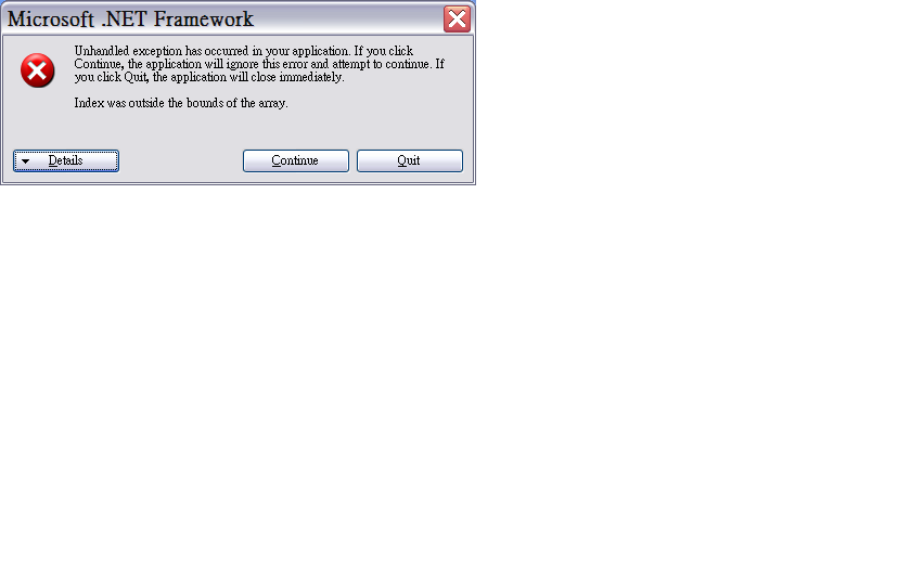

我在我另一台試(winXP),執行時出現了一些訊息,
請妳參考,謝謝。

我是用 C# Microsoft .NET framework 3.5 環境開發的
所以 Microsoft .NET framework 一定要安裝 才能使用

回復 7# Android
這是正常的狀況 我的也是這樣顯示,資料能正常抓到最實在。

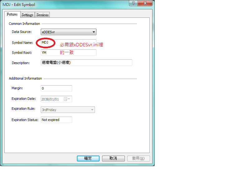

回復 9# meimeichen
   謝謝,剛剛看了無大的使用心得,終於搞定了。原來是出在QuoteManager,Edit Symbol的設定一直忽略了。
感謝妳花自已的時間造福使用者,謝謝。

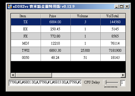

 樓主| 發表於 11-12-12 20:58 | 顯示全部樓層
Watchlist 上限是 100條
但是資料量真的非常大,所以建議您可以這樣考慮 每一筆成交資料,Watchlist 就會傳送 三筆資料出來,包含 市價,單量,總量字串。另外還有 委買委賣買進賣出單量一系列的交易資訊,詳細內容請參閱 點金靈的說明書。
7799,7798,7797,8823, + 股票的部分 這樣應該都不會出包,因為 7798 7797 筆數較少,股票的回報筆數也少的可憐。
7799 跟 7796 絕對不要一起用 除非你的電腦夠強,我用四核心的來跑CPU 死命給他操,常會飆到 15%以上
請您在盤中觀察一下實際的TickCount 在決定怎麼使用吧。
附帶一提 請特別注意 如果您用這個特製版 ,原來 MC 所使用的 DDE連線將不會收到任何資料才對。
如果不廣播資料出去,記得把 廣播功能關閉以節省資源。

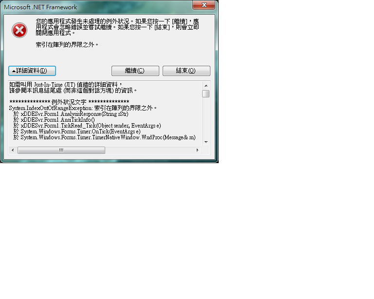

發表於 11-12-12 22:18 | 顯示全部樓層
本帖最後由 Android 於 11-12-12 10:19 PM 編輯
回復 14# meimeichen
是的使用xDDESvr接行情報價時,原MC的DDE不會收到任何資料。

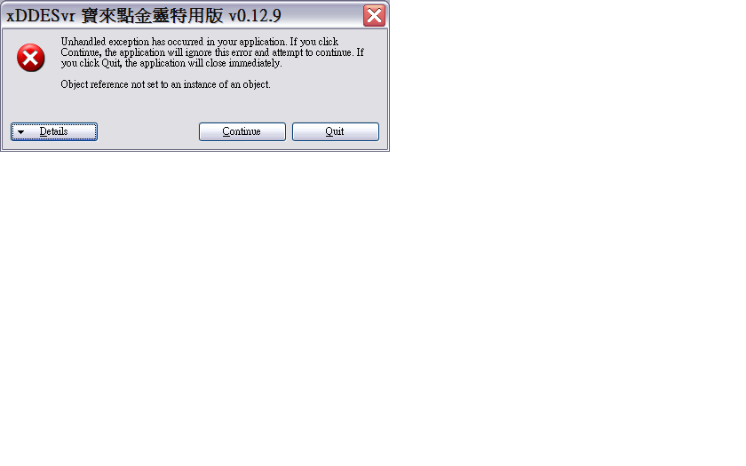

我用「寶來特用版」xDDESvr.ini加到第16條內容時(從10條開始往上加),出現了以下畫面的錯誤,請妳參考

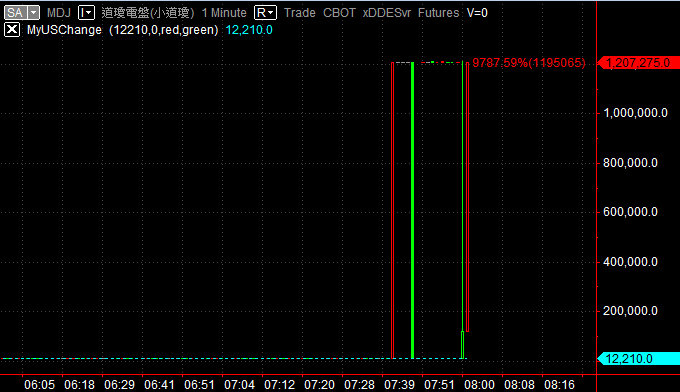

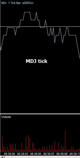

另外出現一個比較奇怪的問題,這是我觀察了三個報價時
(MDJ,YM1112.204、MNQ,NQ_1112.203、MES,ES_1112.203)
只有其中一個有這個現象:MDJ(環境Win7)
似乎是把報價放大了100倍,其餘2個正常。
但是用萬用xDDESvr不會出現這個問題。
