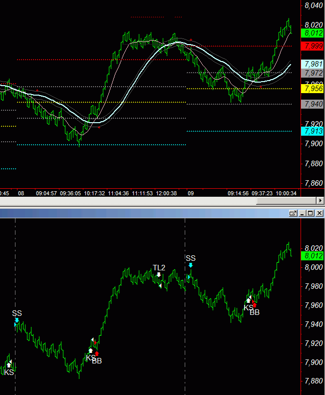

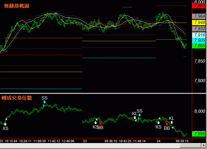

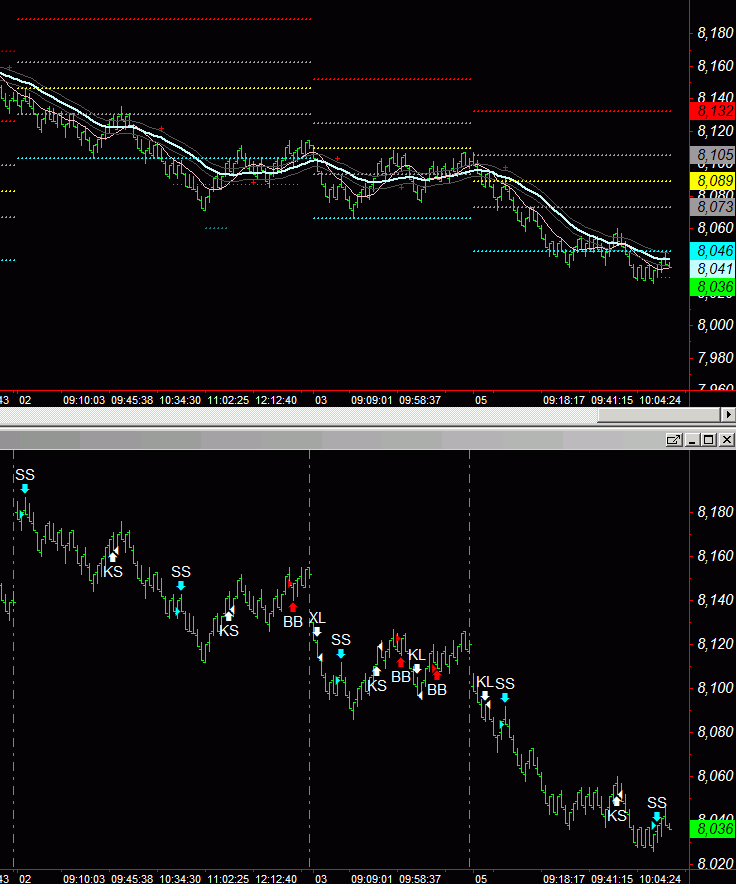

測試成功,經過轉換,可以把 無縫接軌圖 轉成交易信號。依照無縫接軌圖形的 型態,設定邏輯產生交易信號,轉給實際K棒圖。
如圖範例,只是表達 可以做到轉換,不表示屬於良好的交易信號。
僅提供可行的方向。
註:無縫接軌移除每日開盤的跳空缺口,形成連續性的圖形。

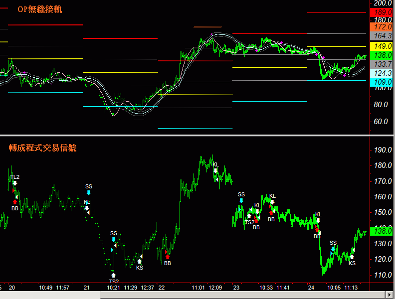

連 OPTION 也來搞一下,可以 控制 兩種不同座標的邏輯條件之後,再來找尋合適的參數架構。

Adjcoordinate:採無縫接軌,所以需要調整座標差異數。期指可以不調整,OP需要做調整避免無縫接軌數列為負數。
