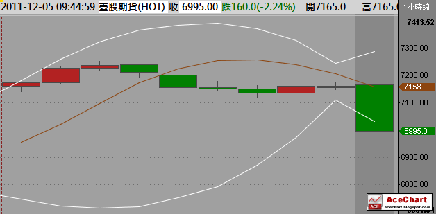

舉個我親身悲痛的經歷,假定我們的策略是當均線(咖啡色)處於下彎時,且盤中價格碰到均線就放空,空點應該會在均線上或附近。
以下圖看來,你覺得可以空到多少的價位?
單看這根K棒收盤的狀況,一定會有錯覺讓你誤以為可以空到開盤時碰到均線的價位,遍地是黃金,事實上盤中根本碰不到線。
開盤時均線跟成交價的價差不大,但K棒必須再往上走才有機會空到。
沒想到K棒是往下灌!當均線碰到K棒的開盤價時,價差早被拉開了。
通常有效的信號都是被強烈的價格變動給引發的,信號一出來幾乎就沒有低點了,如果能買在低點的話!?...那真的很厲害!
之前有位股友興沖沖的拿K線圖給我看,說他找到了致富寶典,講解著說這邊買那邊賣,這邊交叉,那邊轉強的...我是眼都花了還沒看出個...績效@@

請問 K棒 撞擊 均線 一定會下跌嗎 ?

回復 2# oneman001
one大真是回文快手!
如果把均線視為趨勢的發展且在趨勢不變的假定下
當價格碰到均線就是一個不錯的切入點
隨便舉個例子而已~

其實....均線或kd交叉再進場也是這樣
看好像賺大錢
一但用程式交易實際跑過就知道
就跟buy this bar回測一樣....會買在最低賣在最高
但實單卻是買在高賣在低....而且還會滑價....
所以要寫成程式....還是要用next bar
發表於 11-12-8 14:21 | 顯示全部樓層
因為指標都是"落後"的,
所以實際動態盤中,會發生靜態盤看不到的情形,
因此盡量避免"進行中"的判斷,
改採"完成式"判斷。

用ema 均線吧 是突破上一根收盤後的均線
不像SMA 現在這一根的收盤價來決定均線位置
或者把SMA right shift 一格
 樓主| 發表於 11-12-9 15:30 | 顯示全部樓層
回復 10# shiyee
所以說進場會延後到信號確認的下一根K棒
出場也同樣被延後
中間的利潤很可能就變成虧損了~
所以要策略回測~絕對不能差不多就好!

只要你習慣了思考交易動作的執行點都是在條件成立K的次一根就解決了
最重要的點就是當K棒為結束前 Close 不是 收盤價,That is all ~
發表於 11-12-10 20:41 | 顯示全部樓層
最重要的點就是當K棒為結束前 Close ...
曾永政 發表於 11-12-10 07:58 PM
   我想發版大是想說明...
   1. 回測時,K線以是固定數據,所以會有讓人誤會的盲點產生
       (因為在即時盤中,價格是活的、跳動的)
   2. 可以解決的方法是 next bar 沒錯,但想解決的不是只有這個部分
       而是想要買到 "更好的" 價位
       只是,這個所謂的 "更好的" 價位,就是版大想說的 "K棒回測的盲點"
       讓你以為你的策略可以買在你以為 "更好的" 價位
       實際上承如第一點提到,即時盤時,價格是跳動的
       所以這個問題(特別是在當沖程式交易)是非常大的問題
   參考看看了
