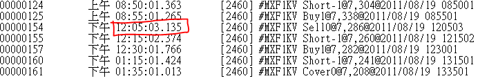

2.報價源的延遲。
這是我Amibroker發訊號的記錄,照理說我5分K的訊號應該會在接近00秒的時候發出訊號,但是像圖中所示,有時候會延遲到3秒,因為我人不在電腦前,根據記錄,我唯一想到的合理解釋是當下我的報價源停止報價了,而我等到新的報價進來才會去檢查是否有滿足下單的條件。
這個要改善沒什麼好說的,不用錢的報價最貴XDDD
花錢買報價源也許會改善這個問題。
