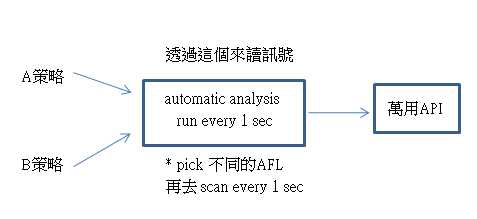

  只是小弟還是想不透,透過 automatic analysis 裡 run every 1 sec
  的用意是為了要去讀取買賣訊號的變化
  這樣子讀出來的結果是要送給下單大師萬用api嗎
  可是這樣子有比用文字檔每秒讀取 1000次還來得快嗎
  拍謝啦~ 小弟還是搞不太懂 run every 1 sec 的用意
  大大可以圖解一下嗎
  比如說
  是這個用意嗎?
  的用意是為了要去讀取買賣訊號的變化
設定run every的作用只是代替人去執行scan或Exporation的動作,但是缺點是一次只能針對同一個AFL

呵呵,我想大大應該是想要直接跑 automatic analysis
pick 好 AFL 之後,再透過程式代替人為 scan
有新的訊號就送出
這樣子連 chart 都不用開
因為目的只是要把 AFL 透過 automoatic analysis
跑想要的 symbol 和周期去求出買賣訊號
小弟有聽過很多程式交易者是直接跑程式(沒有畫圖表)
比如說像是 VB 或是最近看到的 philliz 大大
都是這樣子做,優點或許是不畫圖表,執行效率會更好
那大大應該也不是不在意速度喔
所以大大是打算跑幾個策略呀
