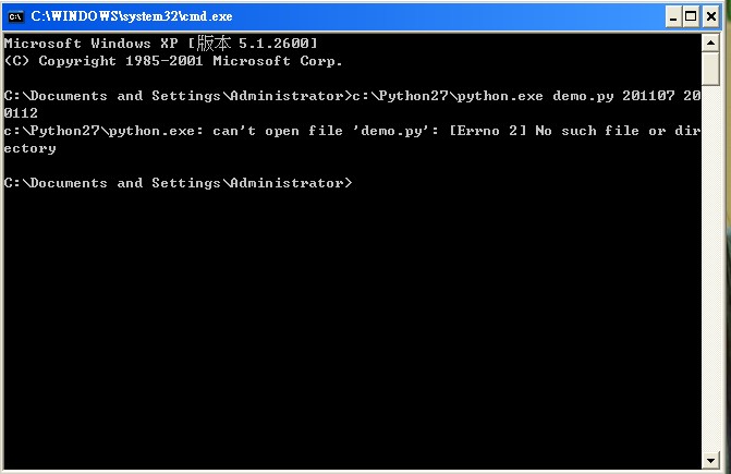

發表於 11-7-17 14:36 | 顯示全部樓層
回復  stock888
將程式碼存成demo.py。
安裝Python 2.7.2。
在命令提示字元下輸入
c:\Python27\python. ...
pythonist 發表於 11-7-17 02:20 PM
    我將程式碼存在文字檔後,將檔名改成demo.py後,將它放在C:\Python27裡之後,然後在命令提示字元下輸入
c:\Python27\python. ...,結果出現此畫面,請問pythonist大大,我還有哪個程序沒做到呢?非常謝謝您的耐心指導。
 樓主| 發表於 11-7-17 14:43 | 顯示全部樓層
回復 12# stock888
以你的例子,demo.py要放在
c:\Documents and Settings\Administrator\
目錄下。
發表於 11-7-17 14:54 | 顯示全部樓層
回復  stock888
以你的例子,demo.py要放在
目錄下。 ...
pythonist 發表於 11-7-17 02:43 PM
果然已正常下載,謝謝您的耐心指導,謝謝。
