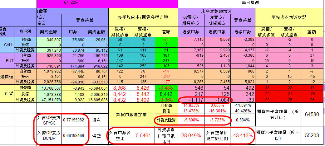

 樓主| 發表於 11-6-21 14:59 | 顯示全部樓層
轉折圖簡單的判斷在多方環境突破前高作多(前一根黑K比較好)空方環境跌破前低放空(紅K更棒)

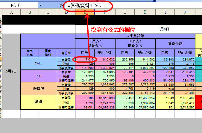

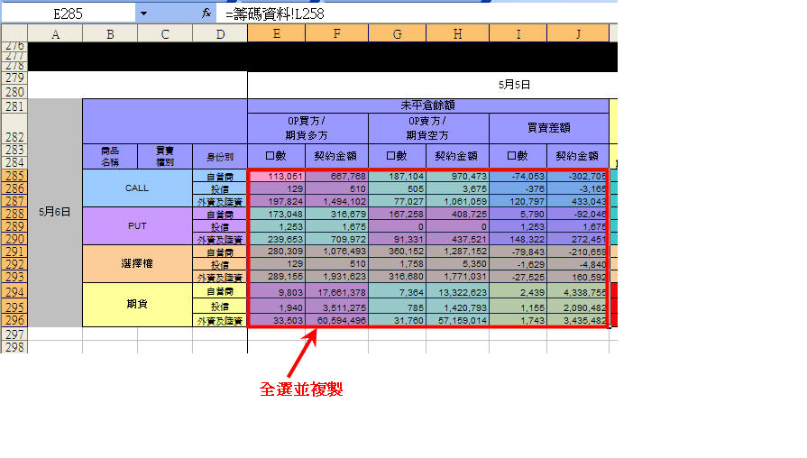

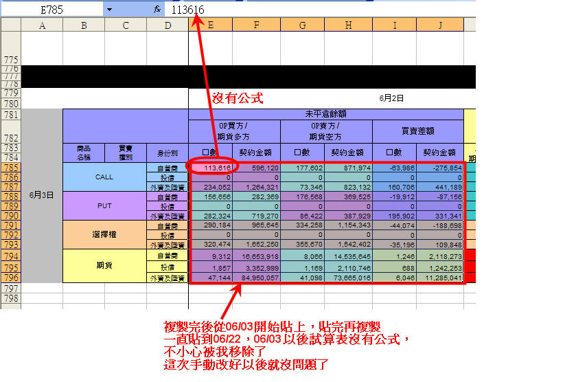

本帖最後由 eclipse_fuzzy 於 11-6-23 08:34 AM 編輯
回復 40# chen921
    不好意思,早上發現籌碼更新資料的公式有漏掉,應該是我用複製貼上又移除連結的關係,我自己看的不是這一版,早上跟我的核對一下發現有錯誤,更改方式如下....最後核對06/22幾個數據沒問題就OK了....
1.先找06/02前E~J籌碼欄位中,有公式的,隨便一天都可以,只是要複製公式
2.框選並複製
3.從06/03開始貼上,貼完再複製,一直貼到06/22
核對06/22資料....
