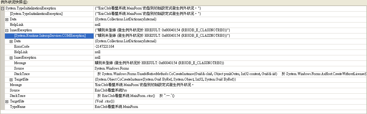

發表於 11-5-4 11:53 | 顯示全部樓層
本帖最後由 altubers 於 11-5-4 11:54 AM 編輯
初始設定式發生例外狀況。
於 System.Windows.Forms.UnsafeNativeMethods.CoCreateInstance(Guid& clsid, Object punkOuter, Int32 context, Guid& iid)
   於 System.Windows.Forms.AxHost.CreateWithoutLicense(Guid clsid)
   於 System.Windows.Forms.AxHost.CreateWithLicense(String license, Guid clsid)
   於 System.Windows.Forms.AxHost.CreateInstanceCore(Guid clsid)
   於 System.Windows.Forms.AxHost.CreateInstance()
   於 System.Windows.Forms.AxHost.GetOcxCreate()
   於 System.Windows.Forms.AxHost.TransitionUpTo(Int32 state)
   於 System.Windows.Forms.AxHost.CreateHandle()
   於 System.Windows.Forms.Control.CreateControl(Boolean fIgnoreVisible)
   於 System.Windows.Forms.AxHost.EndInit()
   於 EricClub看盤系統.FormDDESetting.ˆŠ(Object )
   於 EricClub看盤系統.FormDDESetting.‡()
   於 EricClub看盤系統.FormDDESetting..ctor(FormChart m_formChart, FormLog m_formLog)
   於 EricClub看盤系統.MainForm..cctor()
Eric
Eric
 樓主| 發表於 11-5-4 12:00 | 顯示全部樓層
回復 6# altubers
這個錯誤應該是呼叫 元大行情api 時找不到元件的關係
請問你有下載 元大行情api 並依指示安裝嗎?
http://www.yuantafutures.com.tw/ytf/events/api/download.html
發表於 11-5-4 12:04 | 顯示全部樓層
沒有,我剛捉下來執行就錯囉~~
應該會變成群益報價 api的,也要安裝元大的?
其實,我只有富邦的API~~
 樓主| 發表於 11-5-4 12:10 | 顯示全部樓層
回復 8# altubers
富邦報價api跟其他報價後續會慢慢加入
因為牽涉到每一家都要開戶且開啟權限才能使用
目前程式沒有對未安裝元件做檢查
所以才會出現這樣的錯誤
更新版本時會注意到這一點
現在可能只能請你先安裝元大元件讓他通過程式檢查
