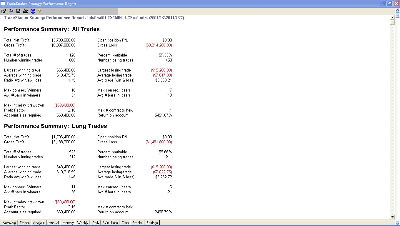

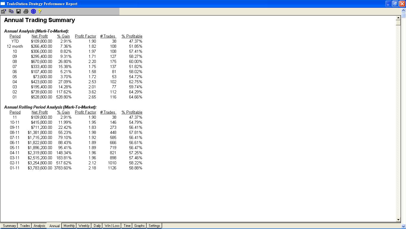

以上是小弟最近完成的第一隻交易程式,一口大台5k當沖不留倉 交易成本1200
因為小弟是新手,希望各位大大能給些意見,因為最近想讓它下ㄑ跑了,
不知道有沒有地方沒考慮到的,讓我做改進,謝謝!

發表於 11-4-30 22:13 | 顯示全部樓層
每年都贏錢,不簡單,
勝率接近六成,不簡單,
獲利十年三百多萬要拿出來跑,不簡單,
只有一個小問題,單次獲利最大有  66400 約當 332 點,可以查一下那是哪一天的交易嗎?
回測資料,真的越來越不想去研究,邏輯正確還是比較重要的,給您參考。
發表於 11-4-30 22:18 | 顯示全部樓層
剛再仔細看一下,底下還一段
做多最大獲利 48400 (約當 242點),表示上一個我的問題 66400 那筆應該是空單,空單有可能有那種崩盤的行情,可是當天是否能下到單?就算下到了相信滑價也是一個天文數字。
另外您的最大虧損我估計是抓 70 點以上,那種最大虧損,你能承受連續幾次的虧損?我想也是這個策略是否能正式上線的一個重要參考依據。
發表於 11-4-30 22:20 | 顯示全部樓層
看的越多問題越多,十年當沖交易才跑 1126 次,等於一年 112 次,兩天一趟看來不是很低,可是樣本數還是低了些,想是加了不少濾網,這種狀況下,未來是否會按照您的濾網去運行,又是一個問號了。

發表於 11-5-1 01:10 | 顯示全部樓層
PF: 2.18。
MDD: 7萬。
不但賺大陪小,勝率又有六成。又是當沖,沒有留倉風險。恭喜!
說實話很強。就直接上線吧,不用再問人了,由市場和口袋的鈔票直接告訴你對錯吧!!
 樓主| 發表於 11-5-1 10:08 | 顯示全部樓層
回復 11# Acer2266
謝謝acer大大的意見讓我知道還有那麼多需要考慮的地方,我停損設40點,還有一個想請問大大樣品數需多少才夠
謝謝!
