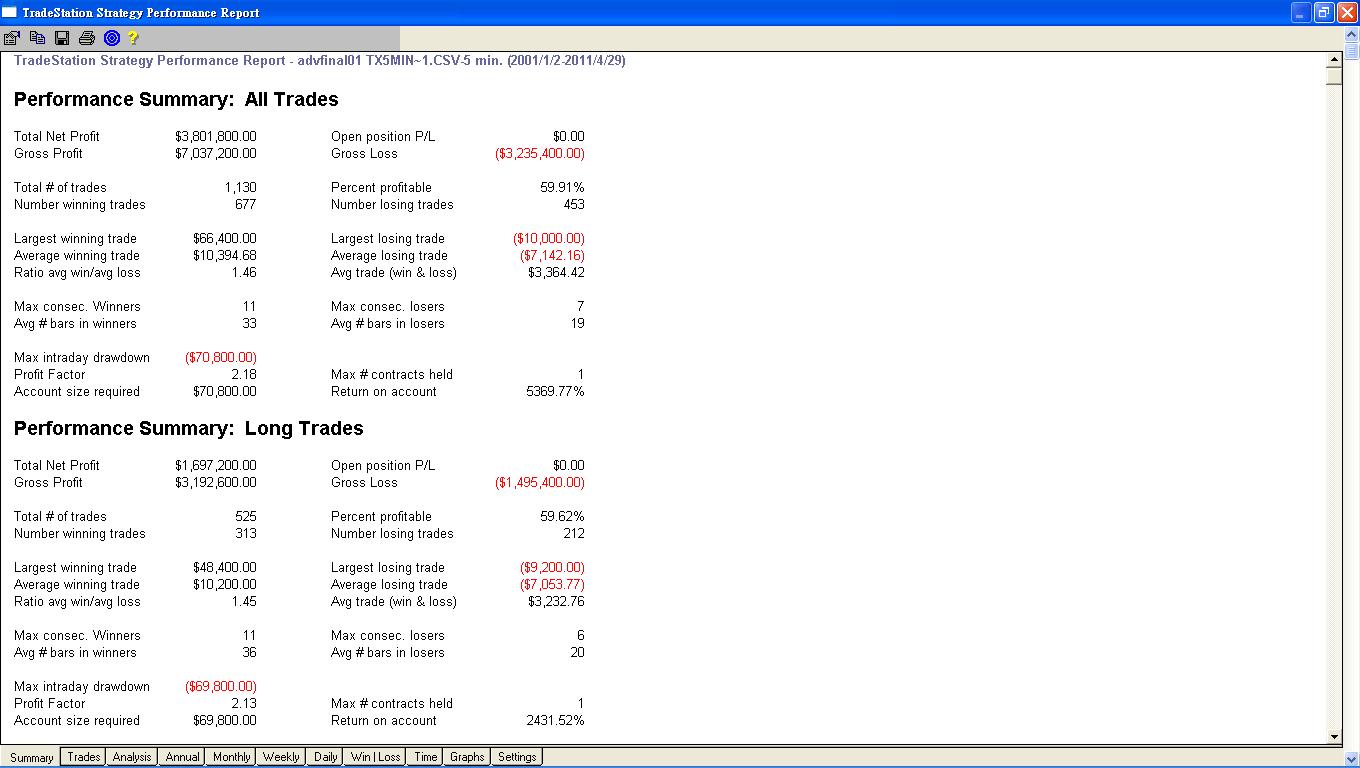

回復 17# airfirstxp
    呵呵,好喜歡你的停損數字,坦白說那是我自己做過太多最佳化和看別人最佳化的結果。兩個建議:
1. 換掉那個數字,四千點的四十點和八千點的四十點是不同的。
2. 如果你停損用的是四十那報表的單次最大損失交易到一萬五千多,表示中間一定有問題,建議你仔細去看看那裡出的問題吧。

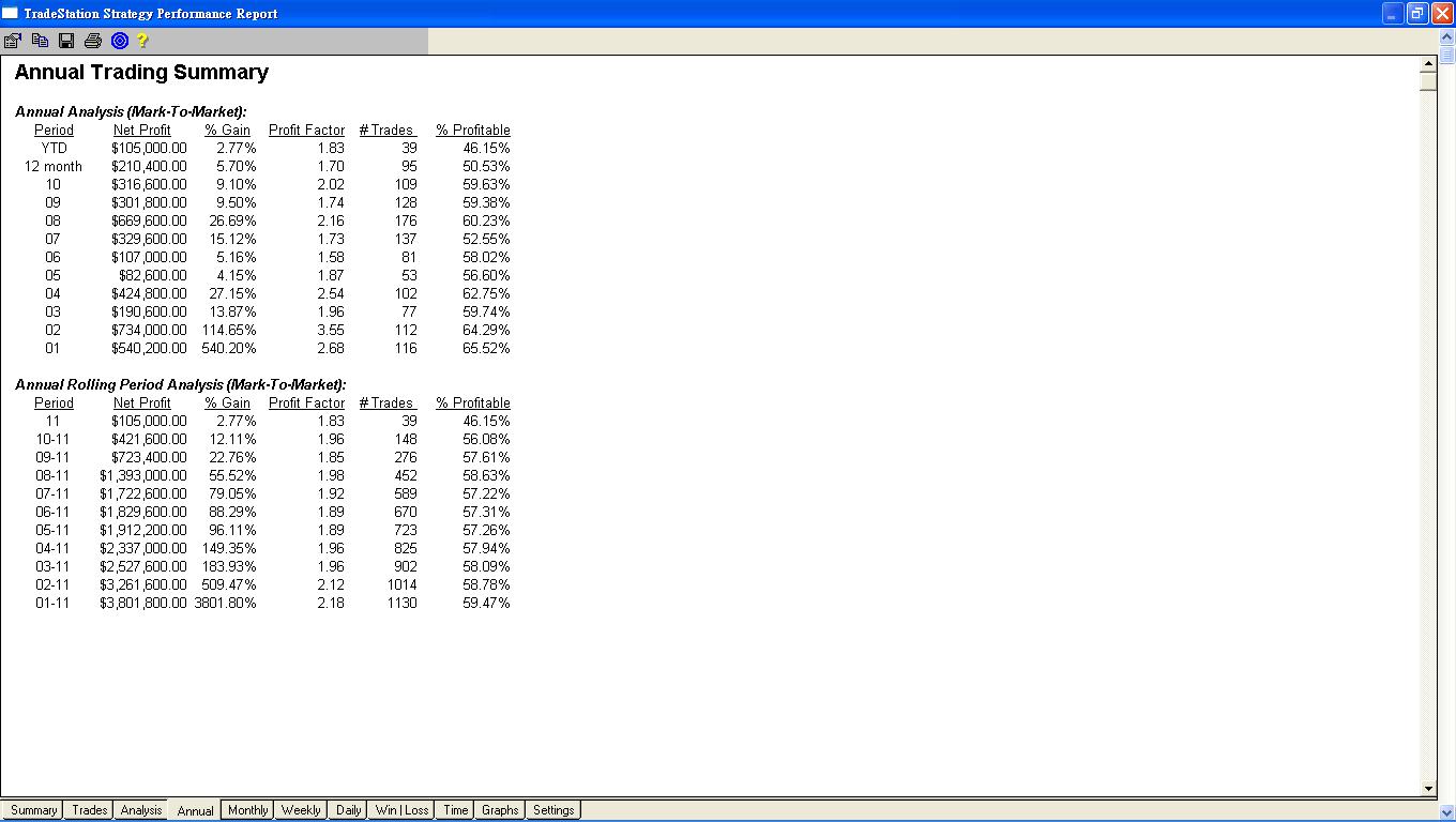

 樓主| 發表於 11-5-1 11:17 | 顯示全部樓層
acer大大你意見很好,不是雞蛋挑骨頭,其實ts的報表有些我看不懂,
程式改好了請acer大大再幫我看看!

1千出頭次,一年100出頭次,大約是二天交易一次
算是日內波段型
勝率高但是淨利只有中下級,因為賺賠比太低
屬於日內波段但是賺賠比卻不高,這就不太有利了
只要你的勝率不如預期,就會掛掉
所以,先小口數試看看(1/10的資金),半年後再考慮放大
船不一定要出航,可以三個月後觀察是否一如預期
再決定是否要出航,程式交易的好處是幫我們作驗證
不一定要去流血拚殺
算是日內波段型
勝率高但是淨利只有中下級,因為賺賠比太低 ...
folkchen 發表於 11-5-1 10:31 PM
    聽這個人的話準沒錯,他看過的程式比我吃過的牛排還多

考古題是要作的,但是多上幾次戰場可能收穫更多;例如事後盤回測沒問題,但是及時盤買得到賣得掉嗎,有沒存在語法問題,這只有實際單才知道;系統在跑的時候連結下單程式,穩不穩,寫的語法會ㄅ會受到漏棒影響,都得真槍實彈才知道。自己真正能承受的風險有多少,要不要降低獲利來降低風險???像是您真的能忍受兩次70000的最大虧損出現還相信程式嗎??最大虧損的計算背後隱含著看不見的迷思。如這個月虧7w下個月賺1w,再下個月虧7w,最大連續虧損系統還是計算7w,可是三個月來其實是虧13w.....如果不曉得,就只有上戰場才能快速的了解自己。
人性因子有0.8是可以下水去航行看看的。這樣對造下條船會更有心得,
例如其實造船的步驟是有先後順序的,測試也是。就待您自行體會囉。
