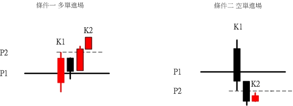

請問高手大,這個兩個條件的語法各要如何寫,感激。
條件一
K1 收在價格 P1 之上,爾後如有任一 K 棒開在 K1 的最高價 P2 之上(如圖K2),即以該 K 棒之開盤價多一口單;爾後如有K棒開在 P2 之下,則停損。
條件二
K1 收在價格 P1 之下,爾後如有任一 K 棒開在 K1 的最低價 P2 之下(如圖K2),即以該 K 棒之開盤價空一口單;爾後如有k棒開在P2之上,則停損。
條件一
K1 收在價格 P1 之上,爾後如有任一 K 棒開 ...

   但是還是很想幫大大
   看起來頗適合使用
   valuewhen
   barsince
   這類的函數
   若要判斷是否當根K收盤後有完成 p1 的部份
   可以使用
   barcomplete = BarIndex() < LastValue(BarIndex());
  如果要小弟寫一個完整的語法
   可能要一段時間吧
   說真的,這點 HTS, TS, MC 就簡單做到了
   小弟試試看 (但別太期待唷,小弟功力很弱的)

如果是ts  小的幫得上忙,這AB實在...愛莫能助  ㄏㄏ
但是邏輯上可以把它拆成兩個
1.如果收盤價  "穿越"P1的價格,那就設個變數p2=h,把那個h用x記住。
2.之後有任何收盤價"穿越"那個p2就買進 or 平倉。
vars:p1(0),p2(0);
if c cross over p1 then p2=h;
if  c cross over p2 then begin buy next bar at market;
if c cross under p2 then begin exitlong next bar at market;
這是ts大略的寫法....

重新 想一下你要 開盤價 檢驗
那 比較 麻煩了
除了 以 C 為基底的 MT4 還可以做到外
EL PL 等系列 有困難
除非你 接受 當根棒 收盤價 做單
發表於 11-4-26 16:44 | 顯示全部樓層
有歪道的作法
所看的圖 產生條件成立
利用 DLL 函數庫,丟給 另一個 TICK 圖
再由 TICK圖 進行 下單
發表於 11-4-26 16:53 | 顯示全部樓層
如果 你不介意 沒有回測機能
那不妨採用 indicators 寫 control var
檢驗 open  成立後,送出信號給 下單機
這樣 可以 達到你的需求
我使用indicators 寫 control var這種方法,有一段時間了,下單多很正常
