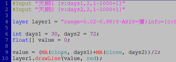

大家好像都很喜歡算這個~我想就以這個做一個簡單的腳本入門教學好了~
行1、2 : 設定可以輸入的參數面板
行4 : 宣告一個圖層layer1
行6 : 宣告兩個整數變數days1、days2,分別為均線天期1跟天期2
行7 : 宣告一個小數變數value,用來存放平均後的值
行9 : 計算兩個天期的均線值再平均,並將結果存到value
行10 : 將value的結果以線條的方式畫到圖層上

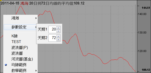

腳本執行的結果就像這樣,很簡單。有一個特別需要注意的地方,就是我們都習慣把宣告與計算(第7、9行)寫在同一行,在iScript請將它分開,因為宣告的動作在iScript只會被執行一次,是何故呢?如果我們把宣告的動作解釋成"宣告與初始化"應該就容易理解了吧,我們不希望腳本在每次循環執行時都把變數初始化。
有興趣學iScript的朋友,我建議你們把除錯視窗打開並多嘗試修改AC內建的腳本,改壞了就還原或重新下載一次就可以了,盡量去嘗試錯誤,嘗盡所有錯誤後...
均線範例.rar (374 Bytes, 下載次數: 688)
