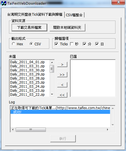

   怎辦~ 小弟想推薦大大
   wldtw 大大的大作  TAIFexDownloader
  超級方便的啦!
  來源 http://blog.udn.com/wldtw2008
  這樣就不用自己寫程式啦
希望有幫助
