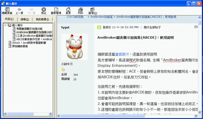

發表於 11-5-21 16:33 | 顯示全部樓層
回復 11# fygul
    這個好玩,做出來是help系統,如下圖。這種格式在大陸滿多人用來寫電子書。
感謝大大的分享!
