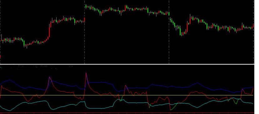

RSI 加上布林通道就是:
RSI+ 一段時間(通常為20K)RSI標準差à上限
RSI - 一段時間(通常為20K)RSI標準差à下限
那有趣在那裡呢??
RSI 通常使用80-20 ,70-30 當一個判斷線,
但如加上標準差後判斷線就是隨著RSI的起伏做變動,而不局限在固定範圍
如下面圖形一.當然好不好用是見人見智囉~

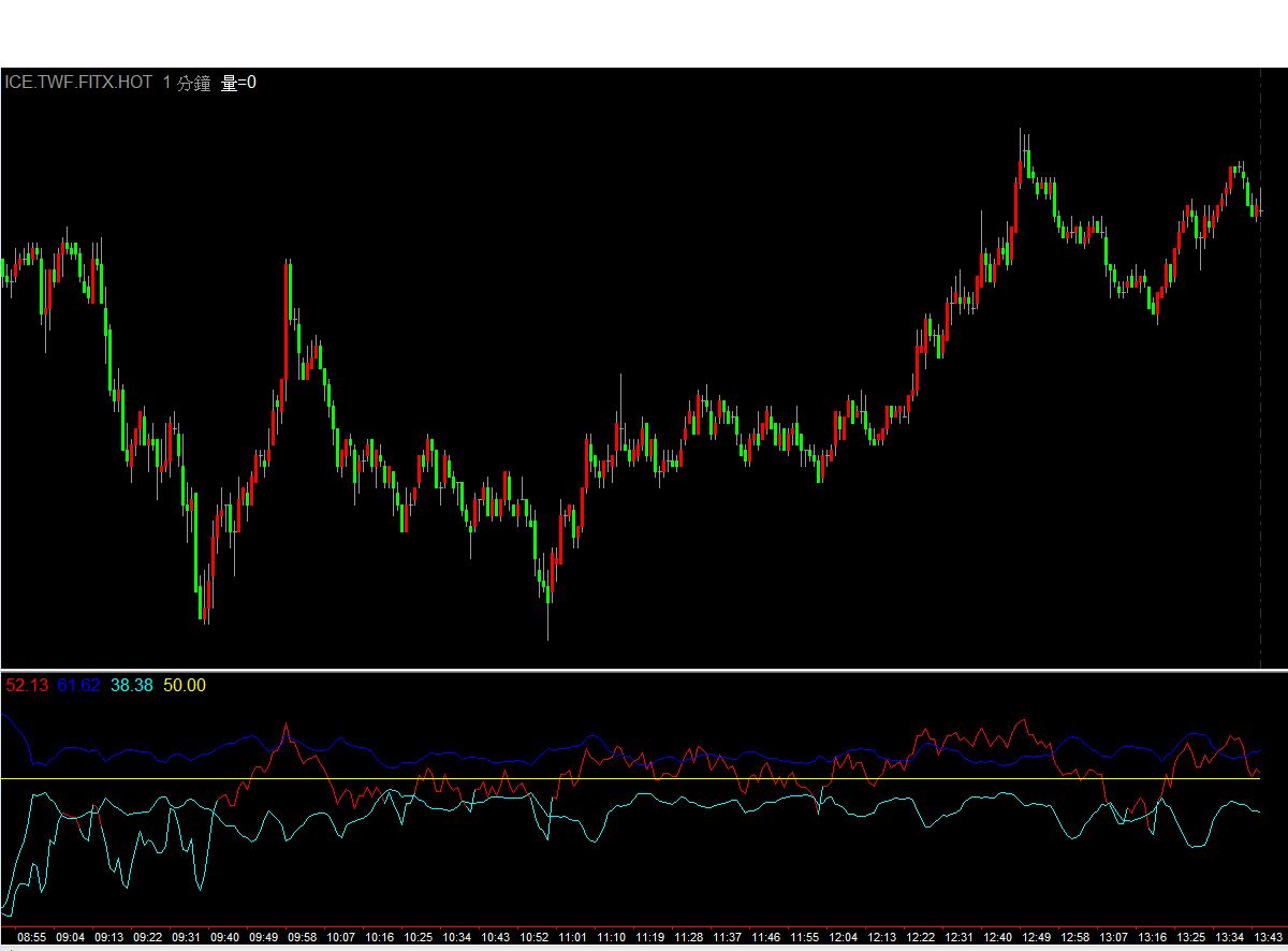

因為RSI 最大值是100 最小值是0,所以我們也可以把判斷改成:
50I+ 一段時間(通常為20K)RSI標準差à上限
50- 一段時間(通常為20K)RSI標準差à下限
效果如下圖形二

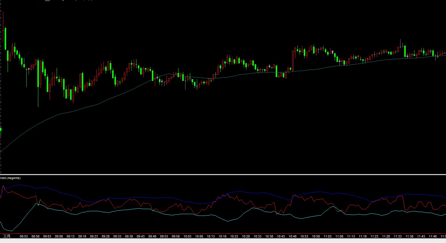

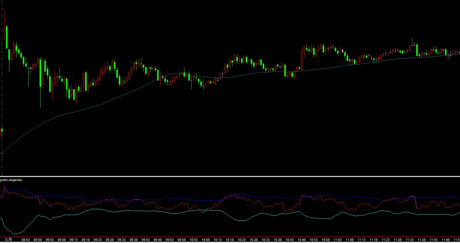

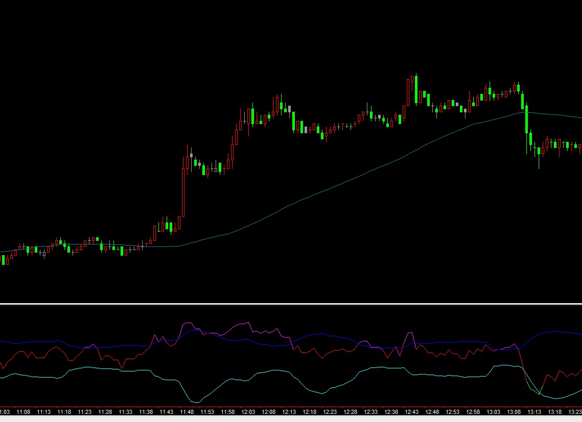

    3. 都在通道內是因那天波動不大,如波動大的話會像以下
        不過如果都跑出通道,那就不是震盪盤了

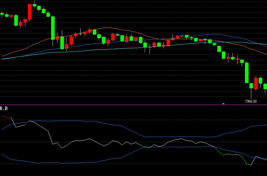

    1. 中間紅線 RSI 數據本身並無做平滑處理喔~
        只是把套用在價格上的BOLL 以R ...
不知道我有沒有誤解您的意思,你是把RSI的值拿去當"價格",然後用布林線去畫出來,如果是這樣布林已經是用 20MA 計算中心線,加上上下的標準差,20MA就是一個平滑的效果。貼一張我自己做的我叫他 MyRSI ,上下兩條超買超賣線還是維持它的用法。
