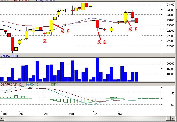

發表於 11-3-3 15:44 | 顯示全部樓層 |閱讀模式
儲了一小筆錢, 星期一進場. 四天也支持不住...
請高手指教我有什麼做錯了...
發表於 11-3-3 16:04 | 顯示全部樓層
行情波動較大
保證金足夠就好
不過你應該是要守第一根反多紅k的低點
如果你是照均線做的話,那可能就是洗盤而已~洗完會有趨勢的
發表於 11-3-3 16:55 | 顯示全部樓層
錯在選錯商品............真的 不要那麼堅持在恆生
發表於 11-3-3 16:56 | 顯示全部樓層
你選擇的商品也許不那麼適合你...真的.....多看幾種吧 你選的商品做起來難度很高
發表於 11-3-3 17:02 | 顯示全部樓層
盡量找順向單進場
只做單方向,不要多空一直互換
否則近期盤整行情很容易受傷{:4_126:}
發表於 11-3-3 17:09 | 顯示全部樓層
回復 1# tempchan
發文的版大
小弟的情形跟您一樣
下午才又跟朋友借錢
明天再試試小弟手氣
看呢一下您的圖
您的交易買賣週期是多少呢
如果改成當日沖 應該有賺錢的
因為前些天區間盤整
小弟都想放棄
好難操作
發表於 11-3-3 17:23 | 顯示全部樓層
andreasyu 說到你其中的一個問題了
恆生是一個非常投機的產品 滑價跟波動幅度相當的大
有幾樣外期非常的投機 並不建議新手操作....
發表於 11-3-3 18:36 | 顯示全部樓層
MACD不對勁,原來是改了參數

發表於 11-3-3 19:03 | 顯示全部樓層
我也畢業過.....3次.........
發表於 11-3-3 19:07 | 顯示全部樓層
請高手指教我有什麼做錯了... ...
tempchan 發表於 11-3-3 03:44 PM
    建議來看量價籌碼~ㄅ~

發表於 11-3-3 19:09 | 顯示全部樓層
看到一些回文,只有一個朋友看到版主交易的是港指。這就是交易上常見的問題,多數人只知其然不知其所以然就開始做單了,這樣能存活嗎?
港指交易頻率和行情揭示速度確實和台指大不同,別的不說就連交易資訊揭示中間就有很大落差,再者掛單不像台指這麼密集;午盤休息是要當成一盤還是兩盤來交易都有很多細節需要處理。建議還是考慮四樓朋友的建議,換一個熟悉的市場操做吧。
發表於 11-3-3 20:08 | 顯示全部樓層
看了一下只有4筆訊號就畢業了,我的想法是資金管理有問題,
至於操作部分因為這是盤整盤,我覺得有連續虧損是蠻正常的,
個人淺見.....
發表於 11-3-3 20:50 | 顯示全部樓層
嗯...感覺好像是隨意進場呀..
圖上的指標..跟進場點好像都沒什麼相關..
而且..好像是用長線週期來做短線操作...@@
哈哈..看得不對..再請前輩指教
發表於 11-3-3 21:03 | 顯示全部樓層
本帖最後由 asky 於 11-3-3 09:05 PM 編輯
請問圖上的K線紅色是跌黃色是漲嗎?有點看不懂
一根K線是幾分鐘?
