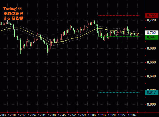

在 程式信號 的 程式流程安排上,遇到 手工下單 要 以 成本 作為 輸入參數,然後 讓他進行 自動追蹤停損停利,實在是 有夠機車的
後來,我改用 指標來編寫程式,輸入參數為 成本、停損、停利、守線、折頭..等等 出場自動監控
在 圖形上 畫出 成本、停筍、停利 水平線
然後 條件生效時,再把信號 傳給 下單機(萬用API 給 下單大師)
進行起來,很順利,比在 程式信號 類別方便安排邏輯流程
如圖:

 樓主| 發表於 11-2-15 15:20 | 顯示全部樓層
本帖最後由 trading144 於 11-2-15 03:25 PM 編輯
含手工下單 以及 簡單的 追線做新單
手工建立新倉後,才可以 啟動 下單大師,並進行 策略倉位及帳戶倉位 與程式信號 同步
使用 追線建立新單,則原始倉位=0,可以啟動下單大師
後續 程式會自動 追蹤。
參數:
InitialStop(20): 設定 停損點
Profit(50) :設定 獲利的點數
BreakEven(20) :設定 獲利超過此數以後,開始 移動 停損線,保持 與 最高或 最低 在 MinDist 距離
MinDist(15):與 最高最低的 至少距離
OpenBS(0):啟動  買  或  賣, 買進 輸入 1 ,   賣出 輸入 -1
GoPrice(0):手動下單 的 新單成本價,=0 表示 準備以  Trade 均線來建立新倉
Trade(0):當前項=0,且有設 OpenBS、Car,表示將於車線穿越Trade均線高或低虛線時,建立 新單
StopLine(0):有倉位時,以此線守停損或停利。=0,就不作用。
Car(1):車線 採用 K棒 中間值 去 檢定 穿越
output(1):=1 輸出文字檔 到 R:\ ,例如  R:\ WTX.txt  名稱 為 圖形的 商品名稱
Auto(1):=1 輸出信號到 萬用 API,提供 下單大師 接收,下單大師 識別碼 就是 圖形的 商品名稱,例如:WTX
SetTime(0):有設定 例如:915、1305,表示 你希望程式 從 9:15、13:05 開始進行。 =0,則自動以你啟動指標程式那時的時間開始。
為何要SetTime,因為 你的成本建立後,開始的時間 若不是在 建立倉位附近的時間,則 之前的 K棒價位會啟動了 停損 停利。當然,你沒設定本項,就是 以 重新啟動程式的時間開始,畫線 也同步開始。或許 你要 看見之前的 水平線,因此 自己選擇 開始的時間 SetTime。 這個設計,是有點無聊或許多於。
