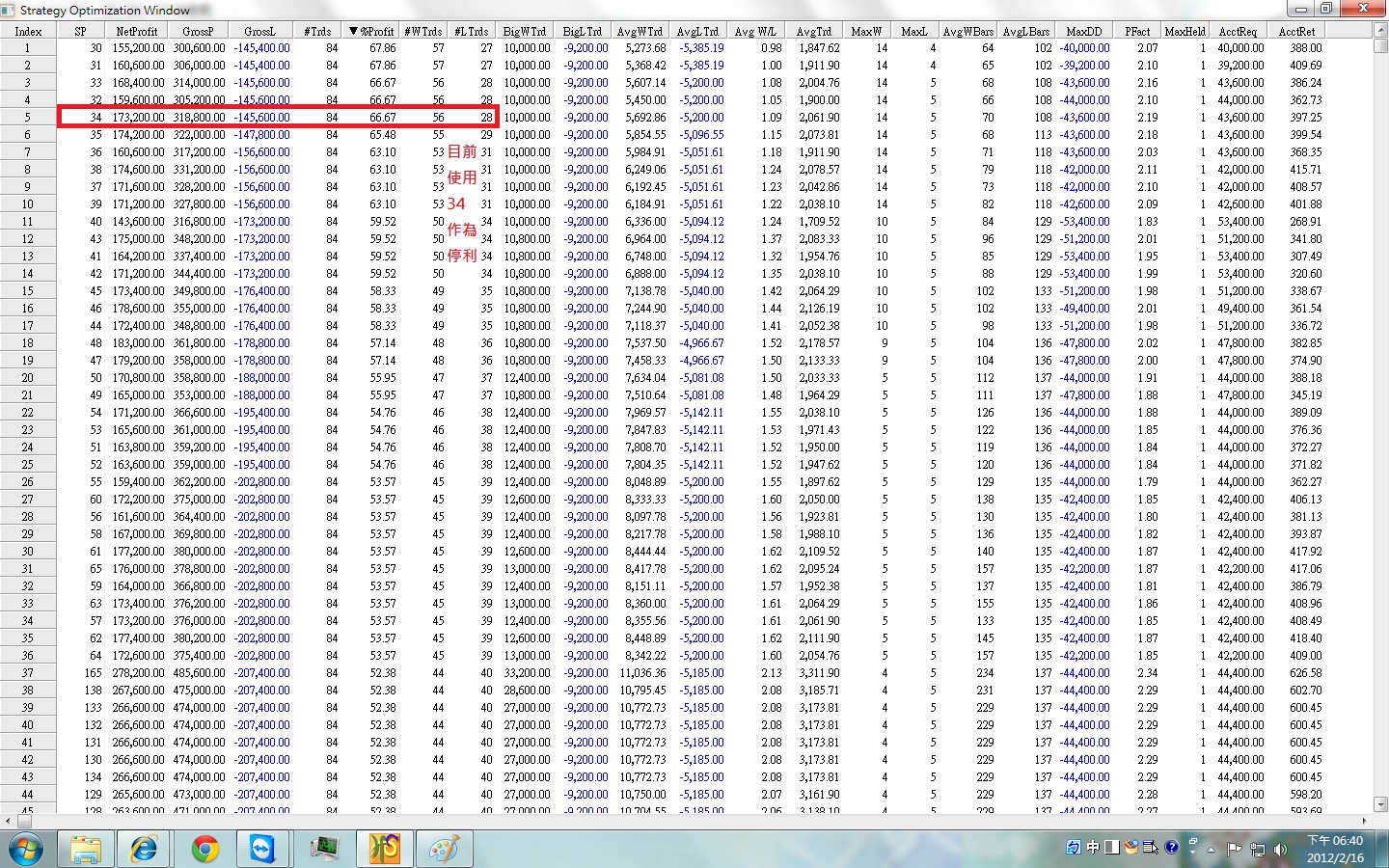

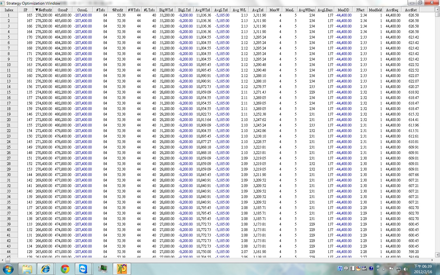

其實我要請教各位大大的問題...一直困擾著我...
就是我目前的程式交易模式...
是一天進出一次...
但在停利的部分一直很難拿捏...
目前是以34為觸發條件...
四個月回測一口...勝率是2/3(66.67%)...獲利173,200(來回抓1000)...實際跑起來也是差不多(成本比1000低)
但最佳化是166...勝率約52.38%.....獲利278,200.....
是以勝率為重.....還是獲利為重比較好.....
附上最佳化的截圖...
懇請各位高手大大指點一下小弟的迷津...
謝謝~~

期貨藝術家 發表於 12-2-16 07:02 PM
   大大,四個月,且是固定點數(或最佳化)的方式停利
   over fitting 的問題會很明顯
   參考看看了
   參考看 ...
kilroy 發表於 12-2-16 07:08 PM
    謝謝~~
    我會參考的~~~

發表於 12-2-17 10:23 | 顯示全部樓層
單看獲利或勝率基本上是沒有意義的
獲利佔成本的比重較 有意義
最重要的back-test資料是: Profit Factor
另,sample size < 30的測試是不能作準的

發表於 12-2-18 01:03 | 顯示全部樓層
看完後我只能說我直冒冷汗...
基本上你已陷在最佳化的迷思當中了
