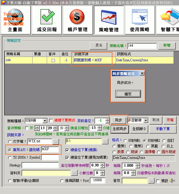

 樓主| 發表於 12-3-20 17:31 | 顯示全部樓層
chenpowen765 發表於 12-3-18 03:04
不好意思 我是個新手
可以請教大大一些關於MC跟下單大師的問題是把Sybol的訊號新增這個訊號讓MC去呼叫外部 ...
萬用API 時,才需要 一個 共同的 代號作為區別 ,下單大師 策略管理 裡面,萬用API: 識別碼「     」在 MC 程式內 指定一個 代號 識別碼,同時 在 下單大師 設定裡也用同一個代號識別碼
在 MC 語法裡面
IniDllAndPosition(getsymbolname, nowposition);
GoOrder(getsymbolname, "", signDTStr , nowposition, close);
getsymbolname 就是 識別碼,可以 自己 定一個 文字
例如: GoOrder("MyCode", "", signDTStr , nowposition, close);
可以 寫 指標,然後 導引給 TXT 檔 或 萬用API
直接送出 信號 給 下單機,下單機再 送出單子
回復 支持 1 反對 0

 樓主| 發表於 10-12-29 14:19 | 顯示全部樓層
注意 下單大師的 設定
萬用 API 點選後
識別碼 要與 MC 程式內的 "MXF" 一致
例如 你 改為  "ABC"
下單大師 那裡 也要 改為"ABC"
我 測試過了,可以正確反應 程式倉位
