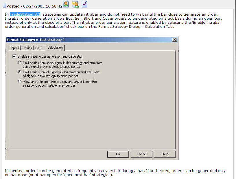

TradeStation 8.1 及之後的版本支援 IOG (Intrabar Order Generation)
IOG 就是可以在 K 線中,當條件生成便以當時即市價發出下單指令,不必等到走完整條Bar。
發表於 12-12-20 14:10 | 顯示全部樓層
sbluo 發表於 12-12-18 14:12
IOG 就是可以在 K 線中,當條件生成 ...
口說無憑補上官網的說明
IOG
IOG
