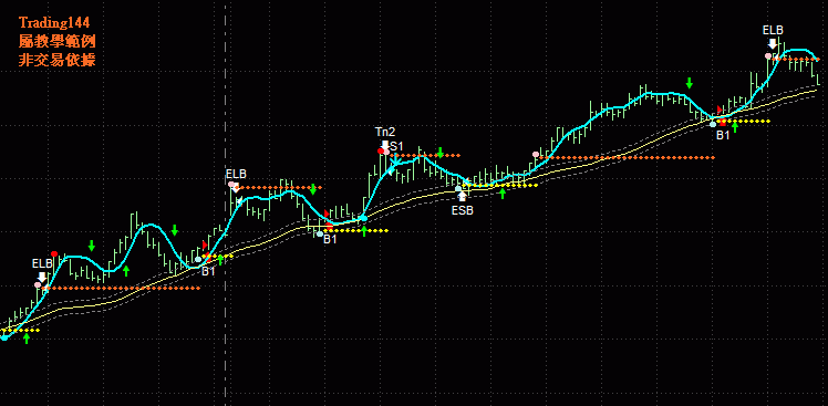

你還是 沒搞懂,我的樣版 關鍵 在於哪裡
圖上顯示 單一信號 進單 及 出場
中間那裡 還有一筆,平倉 反向

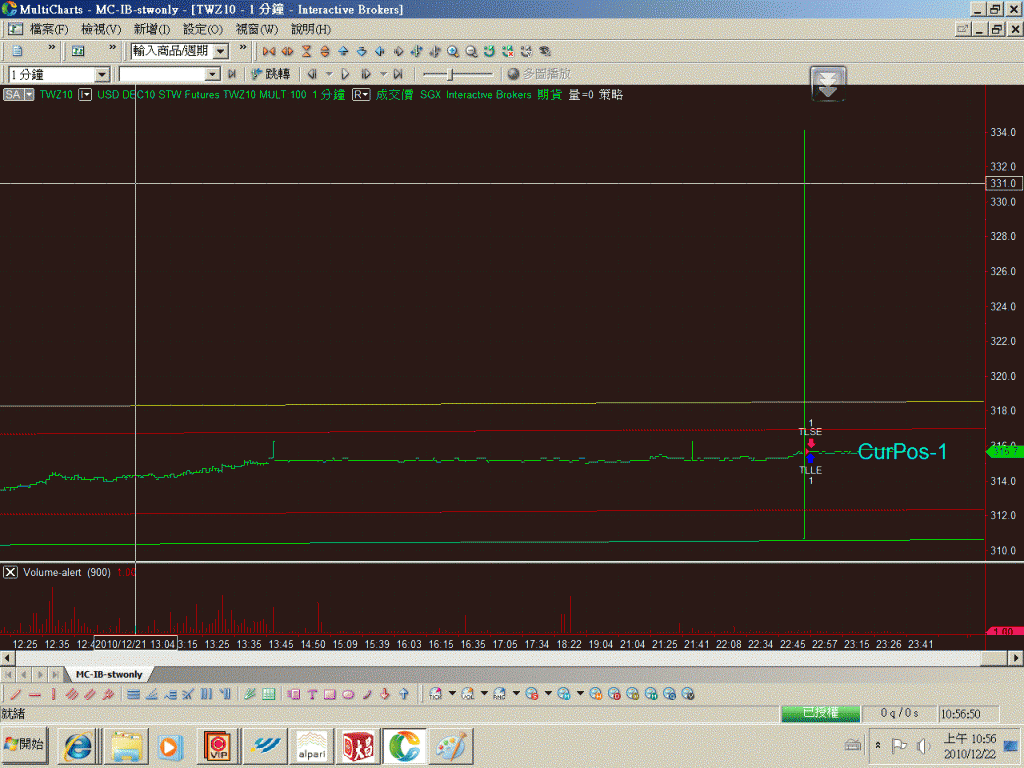

我貼multichart 的 討論文是提醒沒 模倪帳戶的台友要小心 :
   intrabarorder 弄得不好會敗光帳戶 :
    話說我昨天的 紙帳戶策略測試 :
334.X的衝天炮(實際上是315.8)
從 InteractiveBroker  TWS  圖上看 ,什麼也沒有 .這樣的錯誤 data 卻把entry exit 亂下一通.
    不知trading大大對 用兩個 datasource 作check 的運算有沒有範例可參考 .

國外 資訊源 針對 亞洲地區 的 數據,多有問題
我 香港恆生 使用 美國一家公司的數據 導入,有多會有 怪異的 低或 高點 數據出現。
所以,只有 直接透過 國內軟體,自行收集 TICK 數據,慢慢累積
PS:如果 程式流程,依照我提供的模版去規劃,不會發生 當根K棒 進場 又 出場。
