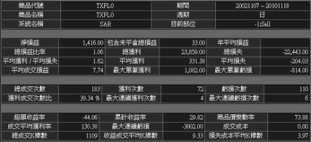

六、   回測結果

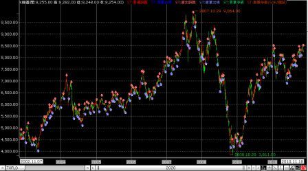

發表於 10-11-18 11:27 | 顯示全部樓層
圖 , 訊號那麼多 ,想必營業員  笑cc
最好是經過測試一陣子之後  , 系統穩定 , 屆時開戶送  , 嘿 ~ 如意算盤 想的美 ~
 樓主| 發表於 10-11-18 11:53 | 顯示全部樓層
圖 , 訊號那麼多 => 是因為篩選條件 只有一個 SAR指標
真正的交易,當然要多加點篩選條件,配合其他指標,進而達到進場次數少
而當然淨損益也必須為正值
對這方面興趣的,略盡綿薄之力,提供服務的機會。
