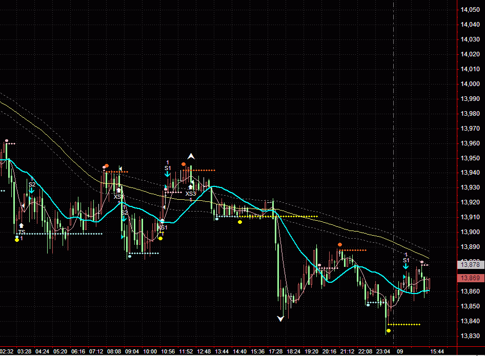

前後進行約2週,把 MC 一些特性 搞定。
把原先在 MT4的程式移轉到 MC,還好沒有產生太大的差異。
盤中漏TICK的問題,在怎麼想辦法解決,多沒有用。
最後採用 Point 取代  Tick
嘿嘿,真的把他給搞定。
簡單的概念:盤中DDE 跳動價位次數 或許會漏掉。
但是,價格範圍,不至於產生誤差太多。
聽沒,我碼沒法度。
聽有,撿去配。
唉壓,福氣啦!

回復 1# trading144
    請問依下...橫點線是以什麼作為判斷依據讓程式跑出來的呢??

 樓主| 發表於 10-11-9 15:36 | 顯示全部樓層
MARK 一個點,就是 那根棒 合乎一個 邏輯條件
點 MARK 出來後,若有新高新低,點跟著移動。直到 那根棒結束,緊接著 開始以那根棒的高或低 開始 劃 水平線。
不是事後 看到高或低,才 MARK 上去。
水平線 往左平移,是 MC 語法 允許的。實際上 點 MARK 當根棒,並不會 劃 水平線,直到下一根 才會一次 劃2根棒。

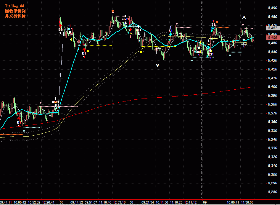

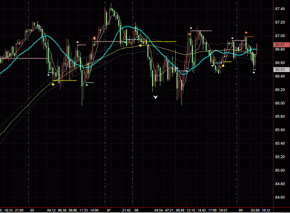

 樓主| 發表於 10-11-9 15:41 | 顯示全部樓層
同一套 程式,套用到 歐元期貨、迷你SP500、迷你道瓊、  一樣可以 使用
很難相信吧?
不同商品 可以 適用同一支程式。
