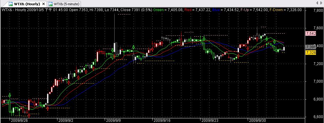

發表於 09-10-7 10:04 | 顯示全部樓層 |閱讀模式
有沒有實圖可以放上來給大家欣賞?
公司裡沒有裝AmiBroker。
發表於 09-10-7 10:45 | 顯示全部樓層
參考一下實圖
 樓主| 發表於 09-10-7 11:01 | 顯示全部樓層
謝謝分享,
鱷魚嘴巴張開是好點。

5# inova1818
參考一下(非廣告,此站與本人無關)
http://tw.myblog.yahoo.com/jozen-wang/article?mid=748
