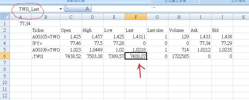

建一個Master.xls,放在Amibroker資料夾下面。
這個Master.xls的excel檔的sheet1頁面,放上你想要看的商品資料。
然後開始對格位命名,比如說如果你想要在AB新增的symbol名稱為TWII,那你就在Master.xls頁面的該商品的Last所對應到的格位,取名TWII_Last。而存放TWII的開盤價的格位,名稱就訂為TWII_Open。以此類推。

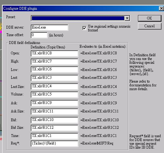

然後,就是設定AB了,首先建立一個新的database,其中
Data source 仍選 DDE universal data Plug-in
進入configure
DDE server:Excel
field設定
Open: Master.xls!{ticker}_Open
Last:  Master.xls!{ticker}_Last
格子中只要打入藍色字體
然後只要按OK就可以了。
所以同一個excel頁面,你可以有JPY、DJI報價,只要格位的名稱設定好。
例如JPY_Last,你只要在AB中新增symbol為JPY,AB自然會從excel抓取資料。

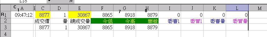

我之前是如是設定
看您用那個檔名,假設是用TX
 樓主| 發表於 11-8-26 14:56 | 顯示全部樓層
回復 9# good88
    如果是用樓上的做法,只能接收一個商品的報價,如果要同時接收多個商品的報價,就要用我所提供的方式。
