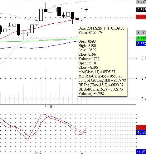

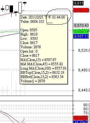

發表於 11-2-26 08:39 | 顯示全部樓層
PO上K棒圖,不知哪位大大知道原因?謝謝!

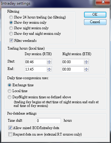

發表於 11-2-26 13:49 | 顯示全部樓層
本帖最後由 kilroy 於 11-2-26 01:52 PM 編輯
freefly1965 發表於 11-2-26 08:39 AM
   1. 可否貼一下 database settings 裡的圖   2. 歷史資料文字檔的格式
謝謝

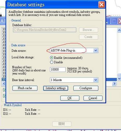

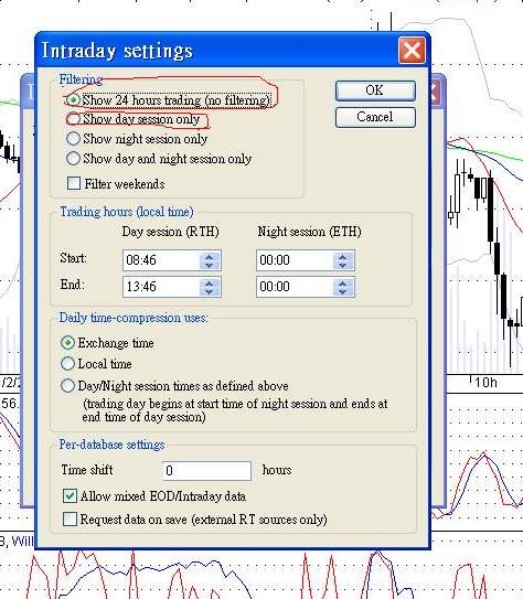

發表於 11-2-28 20:54 | 顯示全部樓層
Kilery您好:
另在Filtering 項不論設定 show 24 hours trading or show day sesion only 都還是一樣
