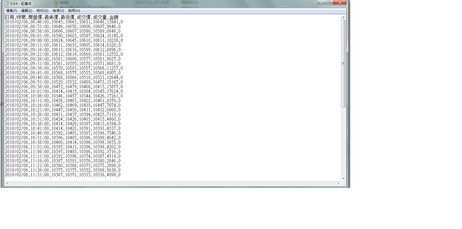

轉換後的TXT格式  排序如圖
2018/02/05,08:46:00,11111,11114,11083,11094,4066

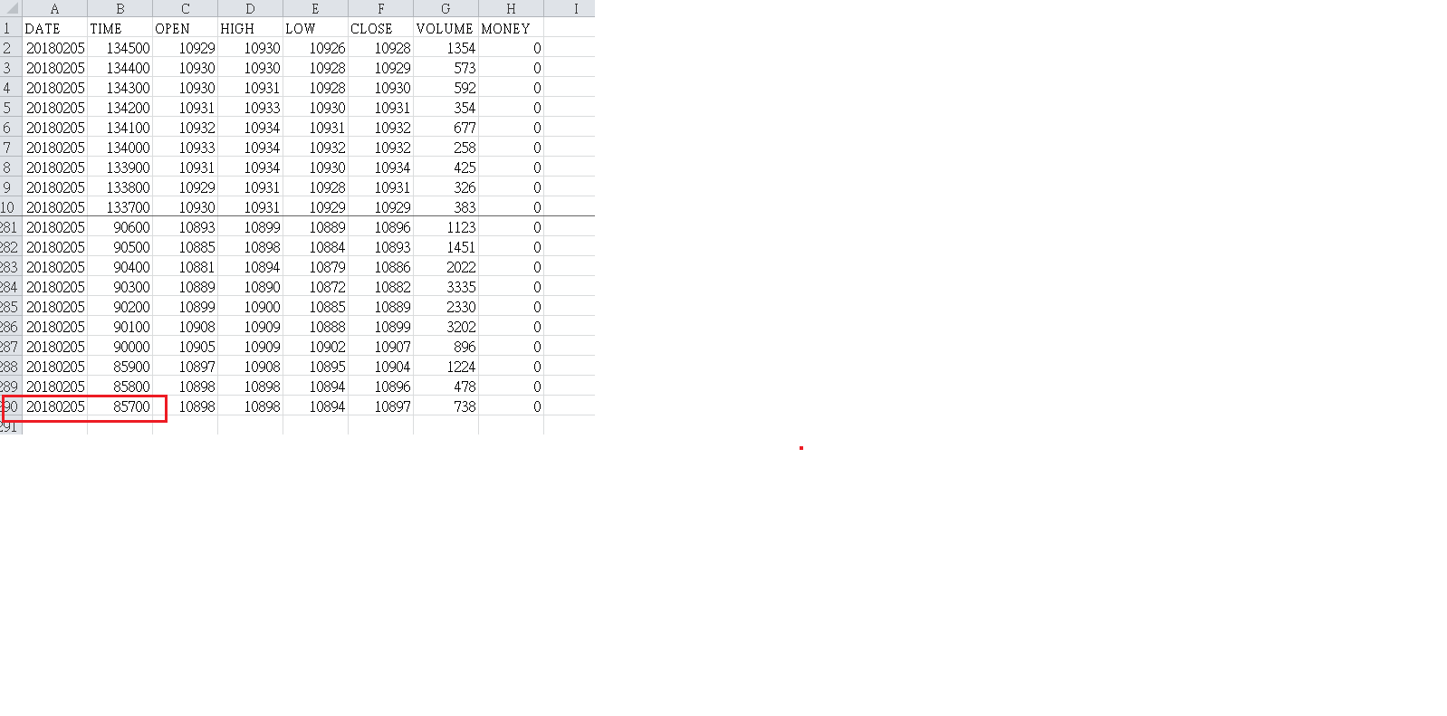

這應該不是完整的原始檔吧,因為資料只有289筆,
一般來說正常交易時間(若不計下午的電子盤)台指期有5個小時(從8:45到13:45),換算成1分K的話應該要有300筆資料,
而且這個原始檔的資料起始時間是85700(8:57分),難道樓主想把1分K轉換成5分K是要從8:57分開始轉換嗎?

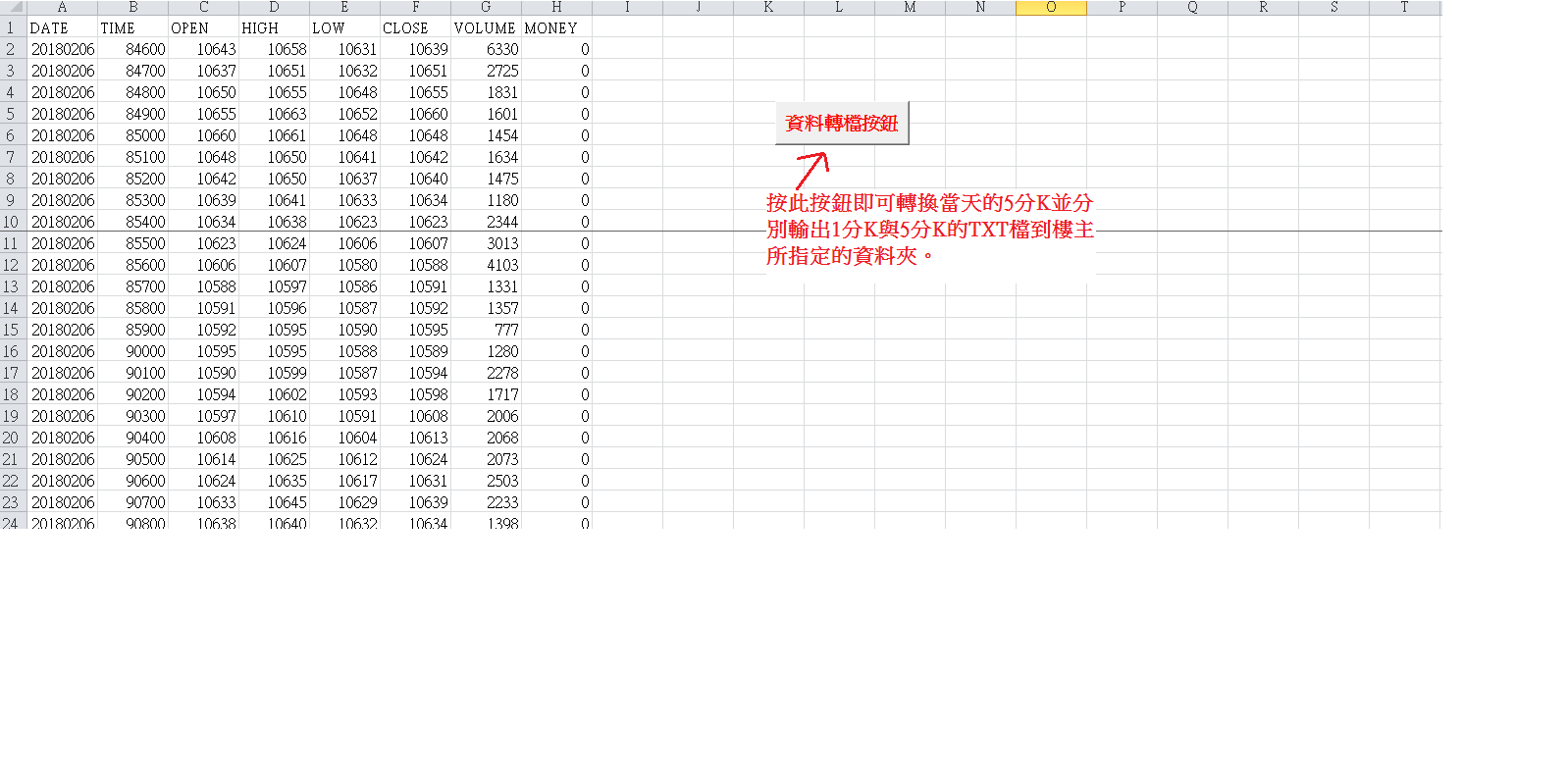

檔案已ˋ製作完成,只要按下按鈕(圖示),他就會自動去樓主指定的資料夾抓取樓主手動下載的1分Kcsv檔(C:\TXTMIN1\TFFITX1.CSV ),
然後做5分K的轉換,並分別把1分K與5分K的資料輸出,並另存新的TXT檔到樓主指定的路徑,而且日期與時間格式也符合樓主指定的格式(如圖所示)。請樓主收消息。
