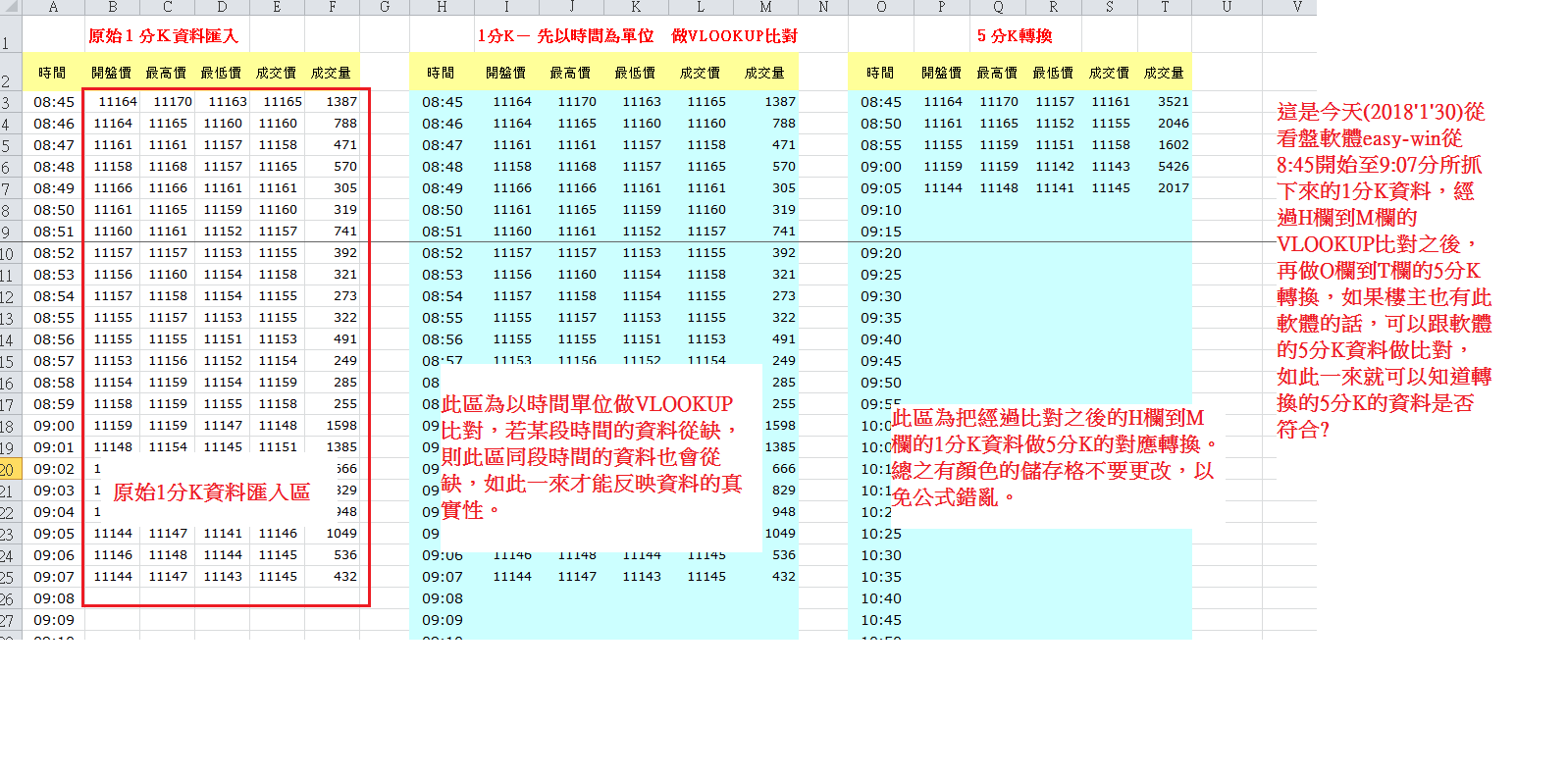

樓主要求的是一分K資料轉五分資料(8:45---13:45),
其實正常的話,應該是8:45開始直到13:44結束(如此才符合交易時間5小時,而每小時有60分,所以5個小時的1分K數目應該是300筆),
例如
8:45 第1根1分K
8:46 第2根1分K
8:47 第3根1分K
8:48 第4根1分K
8:49 第5根1分K
以上統合起來為第1根5分K......餘此類推
所以13:40到13:44是最後一筆的統合5分K。
圖片有說明轉換的方式,請參考。
轉換的檔案在此。
1分K轉5分K.rar
43.51 KB, 下載次數: 290

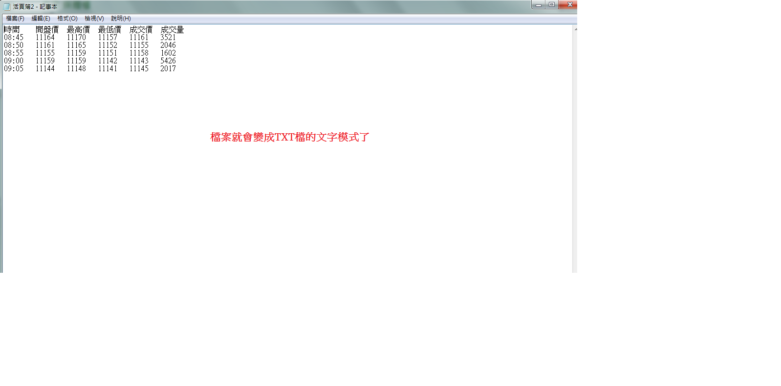

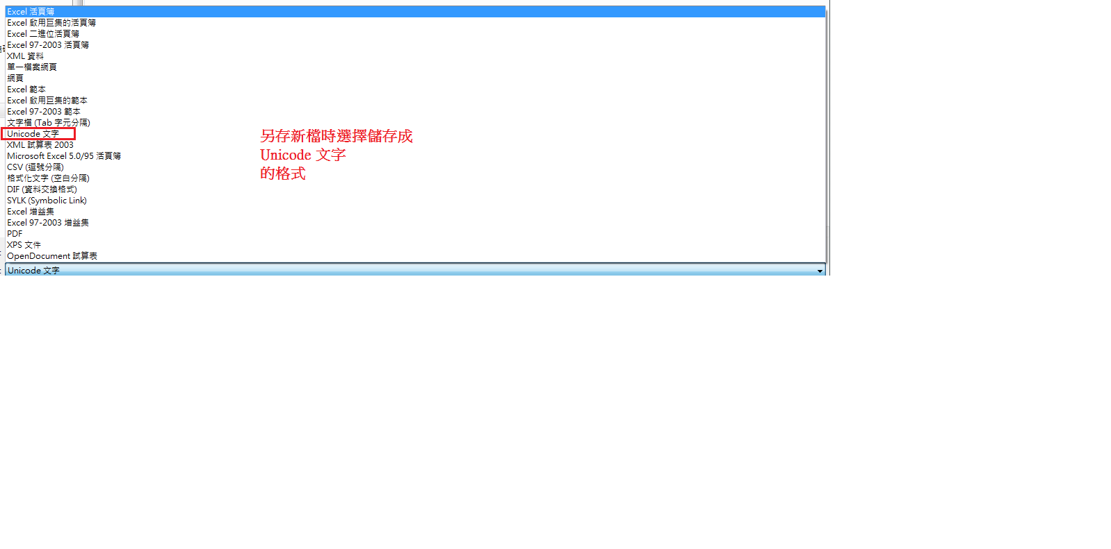

樓主提到的問題基本上可以分為手動儲存與程式儲存,
要把EXCEL檔手動儲存成TXT檔的話很簡單,樓主可以先開啟一個空白的新的EXCEL檔,然後把轉換完成的5分K資料(包含時間與開;高;低;收以及成交量)複製,再以儲存"值"的方式複製到這個空白的EXCEL檔,然後把這個新的EXCEL另存新檔,儲存時只要選擇格式是"Unicode 文字"即可轉成TXT檔,如下圖
至於利用程式儲存的話,善用"錄製巨集"的功能,
就可以發現把現行的EXCEL檔儲存成TXT檔的程式碼是

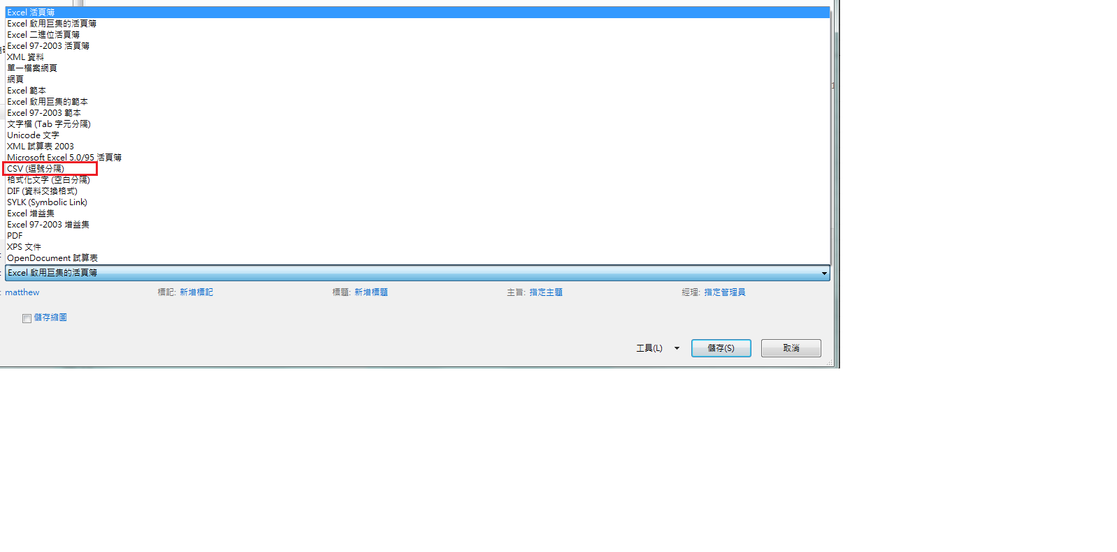

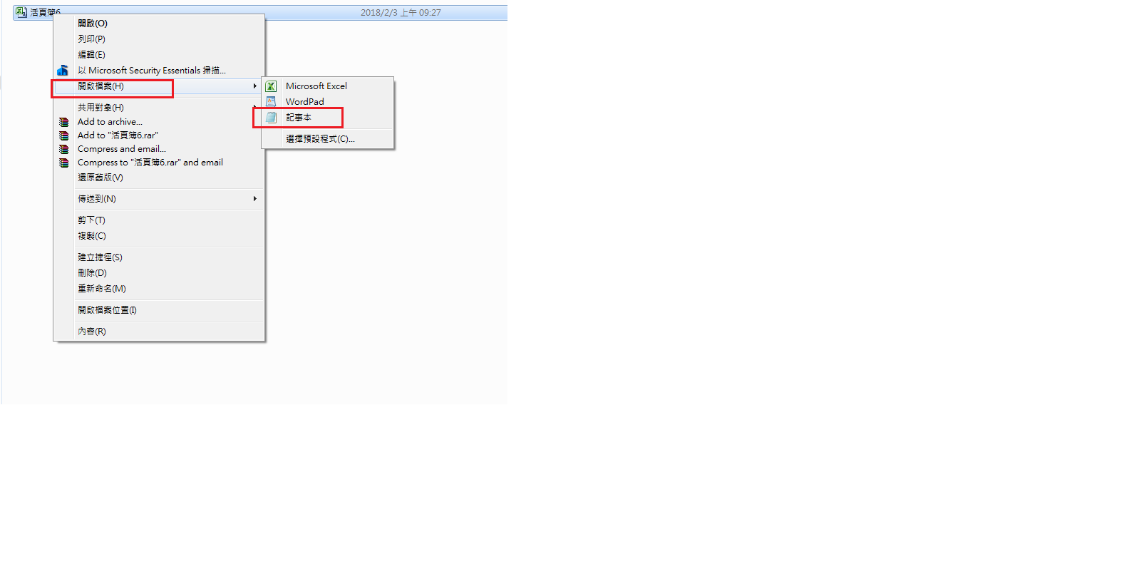

轉成逗號分隔的文字檔,
手動方式有以下步驟,
另存新檔時,選擇格式就不要選"Unicode 文字",
而是選"CSV(逗號分隔)",如下圖所示,

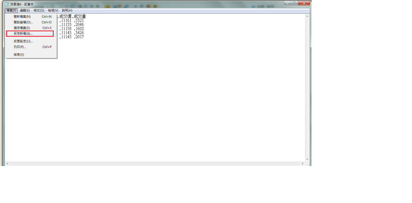

檔案儲存之後,把滑鼠移到那個新的CSV檔,按右鍵,就會出現下圖的選單,

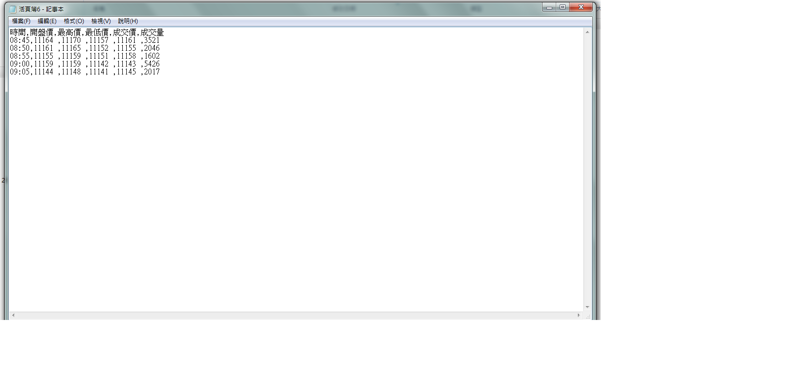

把游標移到"開啟檔案(H)",再選擇"記事本"開啟這個CSV檔,
就會出現以逗號分隔的文字檔(如下圖),

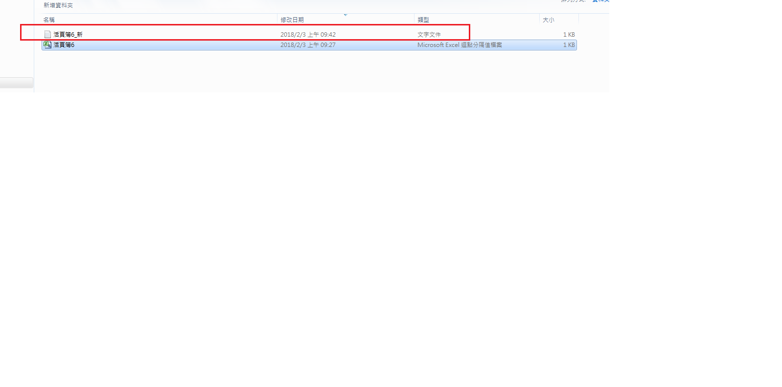

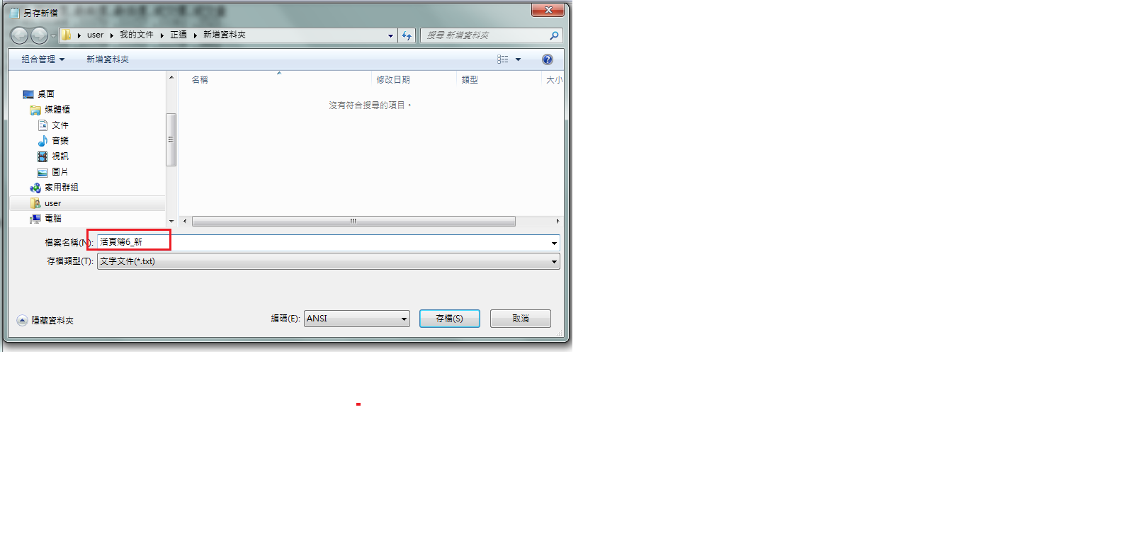

因為這是以"記事本"來開啟CSV檔,所以這個檔案本質上還是CSV檔,
因此必須再把這個以"記事本"開啟的文字檔另存新檔,
注意,另存新檔時要把檔名作更改,否則他還是會以原本的CSV檔名複寫成CSV檔而非TXT檔,
儲存完成之後,就會看到資料夾內多了一個TXT檔,
以上是手動步驟,看起來雖然有點繁瑣,但是操作起來其實很簡單,
