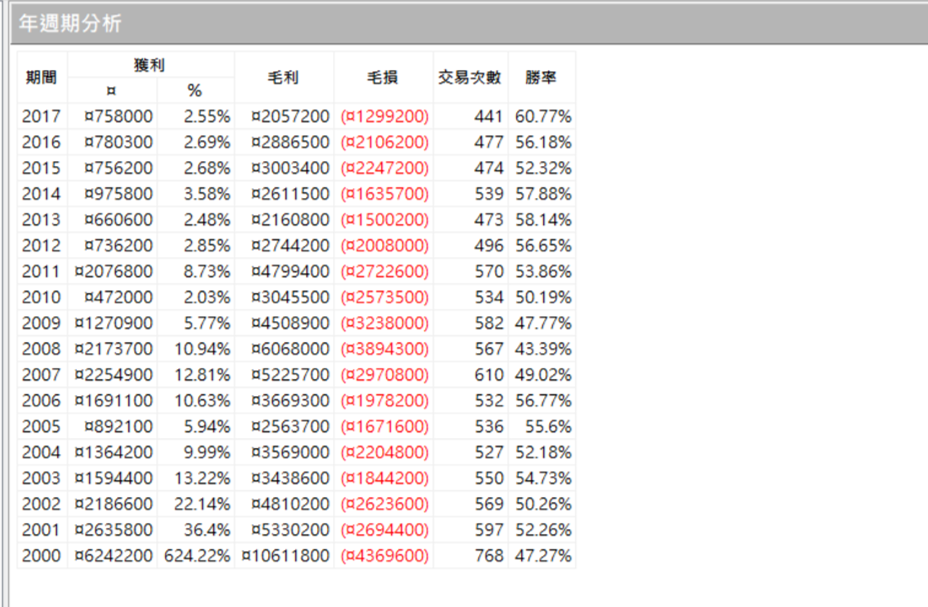

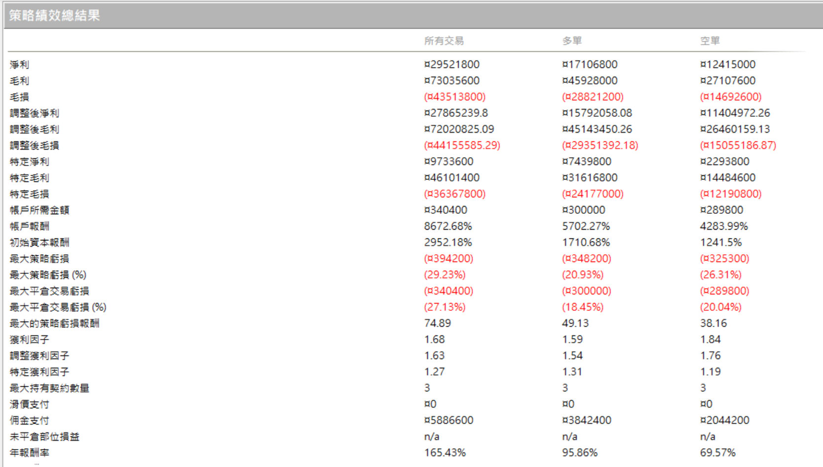

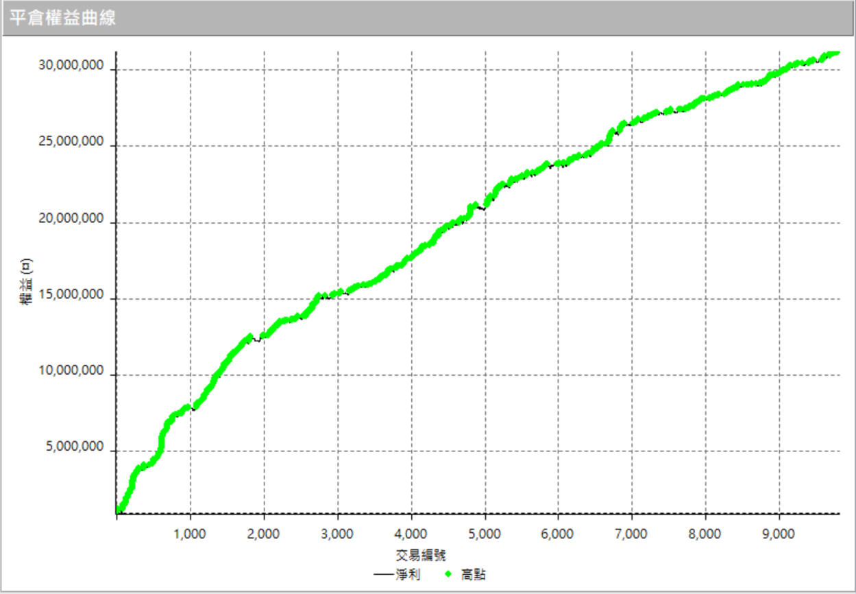

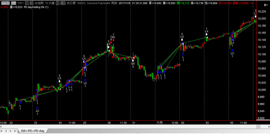

近期當沖實在沒肉吃,才激起我做隔日沖的念頭,上次貼的是初版,經過己善入單的條件後,總績效己逼近三千万,分享給大家參考

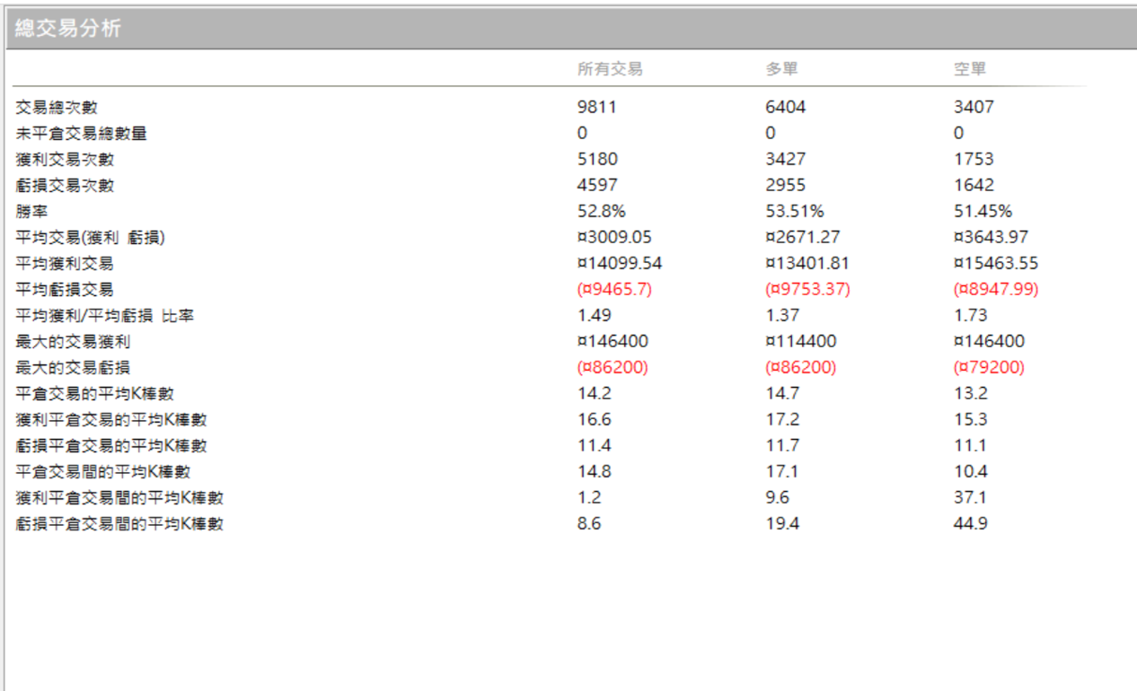

不討論滑價、成交與否、進出場策略、回測樣本數目是否足夠…等細節,單純從不可控的隔日跳空風險來看(注意!這是隔日沖不是當沖,隔日跳空不是設好停損就可以控制虧損在固定範圍,要追求隔日跳空的獲利也要承擔對應的風險,很正常):
以平均結果來看,平均獲利14099,平均虧損9465。
長期獲利所需勝率(breakeven percentage) = 1 / (1 + 14099/9465) = 40.16% < 回測結果(52.8%)
以黑天鵝來看,平均獲利14099,最大虧損86200(目前已出現的黑天鵝),一次損失吃掉6.11次獲利(one loss wipes out 6.11 wins)。
長期獲利所需勝率(breakeven percentage) = 1 / (1 + 14099/86200) = 85.94% > 回測結果(52.8%)
所以就看從什麼角度來看了,像我運氣超背,就怕遇到比如這個事件(統一證券前總裁慘賠六億元的教訓),one loss wipes out (almost) ALL wins.....
