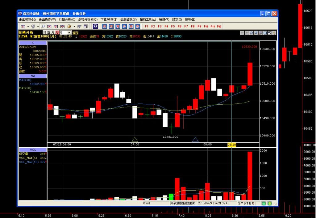

我用康和全都賺當dde,出現ts的成交量與實際的多一倍多,差一點點應該是正常的,不過差很多

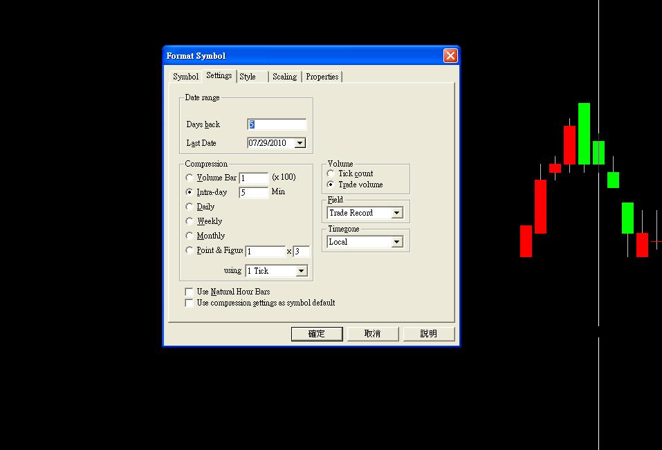

我是有動到format symbol >settings >volume  跟這個不知道有沒有關係

剛剛試了一下,量好像多出好幾倍,還是怪怪的

    會不會真的是 單量的問題,只好等星期一再來試看看 ,謝謝
 樓主| 發表於 10-8-2 10:10 | 顯示全部樓層
果然是單量的問題,單量沒設的話就正常了,謝謝各位大大不厭其煩的幫忙~
