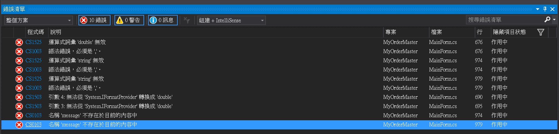

發表於 17-10-19 10:09 | 顯示全部樓層
本帖最後由 jepaty 於 17-10-19 10:27 編輯
萬分感謝TrendRover大大幫忙 目前我抓下來使用Visual Studio 2015 編譯 出現了10個錯誤訊息還在努力debug中.....我也會把版本改成Visual Studio 2017希望可以有好消息 謝謝各位前輩幫忙
發表於 17-10-19 15:52 | 顯示全部樓層
jepaty 發表於 17-10-19 10:09
萬分感謝TrendRover大大幫忙 目前我抓下來使用Visual Studio 2015 編譯 出現了10個錯誤訊息還在努力debug中 ...
你把那些變數定義移到外面的scope去就可以了,我是用vs2015 改一下就可了

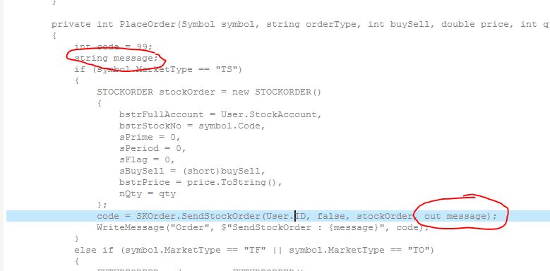

 樓主| 發表於 17-10-19 16:26 | 顯示全部樓層
本帖最後由 alexliou 於 17-10-19 16:28 編輯
使用VS 2015會出現編譯錯誤的地方 大多是因為  out variable 沒有事先宣告
這是因為我使用了C# 7.0的語法 修改為先行宣告就可以了
https://blogs.msdn.microsoft.com/dotnet/2016/08/24/whats-new-in-csharp-7-0/

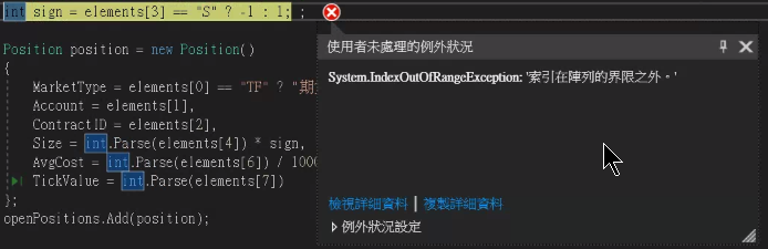

發表於 17-10-19 17:15 | 顯示全部樓層

謝謝Alexiou大 我換成2017 順利多了 目前只有一個小問題還沒解決按下執行後 在執行途中會出現這個問題 但似乎不影響執行程序 謝謝熱情教導
 樓主| 發表於 17-10-19 17:38 | 顯示全部樓層
jepaty 發表於 17-10-19 17:15
謝謝Alexiou大 我換成2017 順利多了 目前只有一個小問題還沒解決按下執行後 在執行途中會出現這個問題 但 ...
這個時候的 bstrData的值是甚麼?在Debug Mode中,  滑鼠放到三行前的bstrData 上, 應該可以出現bstrData的值

發表於 17-10-20 16:08 | 顯示全部樓層
alexliou 發表於 17-10-19 17:38
這個時候的 bstrData的值是甚麼?在Debug Mode中,  滑鼠放到三行前的bstrData 上, 應該可以出現bstrData的 ...
bstrData 那時候的值是  "M003 NO DATA"
 樓主| 發表於 17-10-20 18:14 | 顯示全部樓層
jepaty 發表於 17-10-20 16:08
果然跟我猜的一樣
沒有Position
因為我 always有部位
所以這種case我沒測到
請增加 if statement的 測試條件
將  if (elements[0] != "##")
修改為
if (elements[0] != "##" && elements.Length >= 3)
if (elements[0] != "##" && bstrData != "M003 NO DATA")
發表於 17-10-23 09:41 | 顯示全部樓層
alexliou 發表於 17-10-20 18:14
果然跟我猜的一樣
沒有Position
因為我 always有部位
感謝Alexliou 大大 經過這樣改寫後 編譯一切正常了!!
