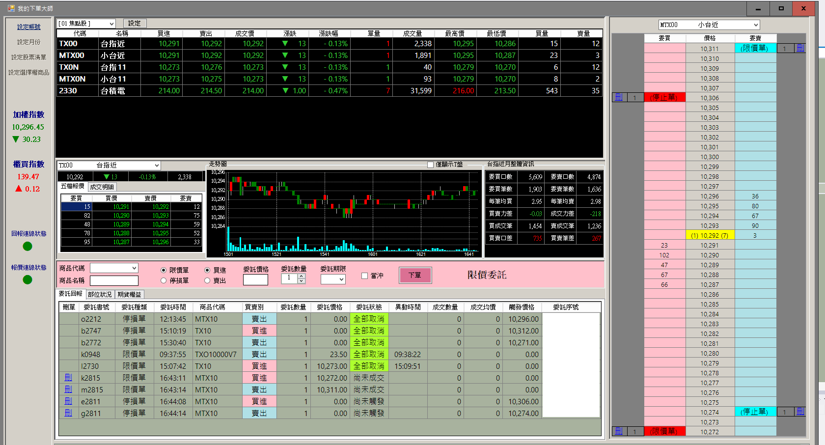

群益最近更新了API元件至 2.13.7版, 我也將原先的C#實作 更新到2.13.7版
與”2.13.5 C#實作” 相較, ”2.13.7 C#實作” 有以下一些主要不同的features :
  • “2.13.7 實作” 把下單與報價功能放在同一個表單裡,使用者不用在兩個畫面間切換,這符合一邊看報價一邊下單的習慣。這也使得自動登入啟動的邏輯變得清楚簡單
  • 增加了一分鐘K線圖,且可讓User選擇是否只顯示T盤資料或全盤資料
  • 表單右方增加了一個閃電下單介面(亦可下停損單)
  • 台指期五個掛牌契約的編碼分別是TX00(近月),TX0N(遠月), TX0X(近季), TX0Y(次季),TX0Z(遠季), 實際的契約月份程式會自行對照。換月時會自動更新契約月份,User亦可自行maintain設定檔中的近月月份參數,小台編碼比照大台。若要增加電子期與金融期,需修改LoadFutureContract() Method。
  • 停損單的下單、刪單、與回報均與限價單共用相同的介面。
  • 可交易商品加入股票和台指選擇權,但我沒有群益股票戶,股票下單功能未經測試,個股代碼與選擇權契約的輸入需User 自行Maintain文字檔
  • 原先表單右方顯示訊息的ListBox被移到下方,這些訊息對下單或看盤沒有效用,但學習了解API元件的反應也是本程式目的之一,所以仍保留這個ListBox

 樓主| 發表於 17-9-29 05:11 | 顯示全部樓層
簡易程式Module說明如附件

 樓主| 發表於 17-9-28 21:10 | 顯示全部樓層
表單中央K線圖最近這一分鐘的KBar
要等到下一根KBar開始時 才會正確呈現
為了不影響報價接收的效率
並未implement成即時更新
