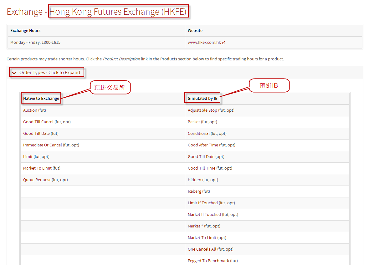

那麼 想請教您 小弟本身 我還是有在交易 香港的恆生指數... 那麼 在交易 恆生指數方面
可以幫小弟 我看一下 到底 停止單 是在 交易所 還是IB?
停止限價單 又在哪裡??
在煩請幫小弟我看一下 因為 真的 點進去 努力去翻譯 都還是真的看不太懂ㄟ...
請教您 該從哪裡看 哪一個行列 看?? 我真的看不太懂>< https://www.interactivebrokers.com/en/?f=exchanges
萬大 感恩了喔!!!!!!
萬年船 + 2 HSI停止單、停止限價單都預掛在IB.
 樓主| 發表於 17-3-13 04:37 | 顯示全部樓層

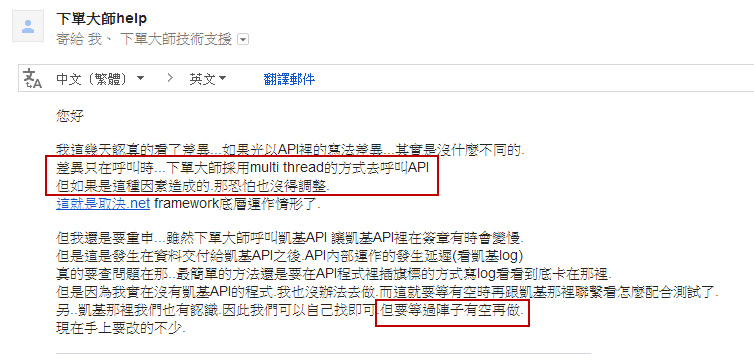

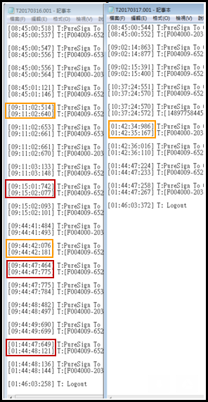

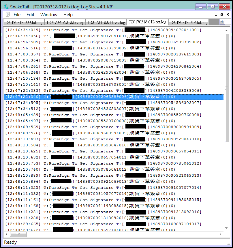

 樓主| 發表於 17-3-28 15:21 | 顯示全部樓層
本帖最後由 萬年船 於 17-3-28 15:36 編輯
Samvju 發表於 17-3-27 11:01
這邊有詢問自身凱基的營業員
回覆是說請聲請專線改善這個問題, fyr...
其實,真不是網路速度或品質的問題(簽章應該不用透過網路)
相信我,申請專線也解決不了此問題
下圖是另一位網友在IDC電信機房使用下單大師凱基API的網路實單的簽章延遲,最大472毫秒
(我的網路也是IDC電信機房,我之前實單的簽章延遲跟這個差不多,也是使用下單大師凱基API)
問題的癥結是在凱基的APIs在一些情況下簽章會有數百毫秒的延遲
但光用凱基的範例程式測不出此現象的
用下單大師就很容易會出現簽章延遲
這個問題要下單大師與凱基一起看才有辦法解決
下單大師是說現在事情太多,要等他有空再看(如下圖所示)
依我個人政治的敏銳度來判斷,不要抱太大期望此問題能解決了
因為牽涉到凱基與下單大師雙方,但這並不代表此問題的本身是無解的
實驗測試數據如下
(對照組)凱基範例程式TradeComExample.exe簽章延遲如下圖所示(內容為紀錄檔篩選出來的簽章記錄)
(簽章延遲都小於50毫秒)
【T:PureSign】到【期貨下單簽章】這兩行為簽章延遲
(實驗組)下單大師的凱基API簽章延遲如下圖所示(內容為紀錄檔篩選出來的簽章記錄)
(紅色區塊延遲超過100毫秒)

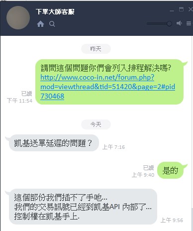

發表於 17-9-19 11:17 | 顯示全部樓層
我問了下單大師客服,所得到的回覆如圖:
 樓主| 發表於 17-9-19 16:57 | 顯示全部樓層
本帖最後由 萬年船 於 17-9-19 17:10 編輯
pegasus 發表於 17-9-19 11:17
我問了下單大師客服,所得到的回覆如圖:
已知情況,請先知悉:
1.使用凱基內建的範例程式TradeComExample.exe的所有簽章延遲都沒問題(都在50毫秒內)
2.被下單大師整合後的凱基APIs卻時常跑出幾百毫秒的簽章延遲
我認為此問題並非無解
只要有心,什麼問題都解的了
我估計簽章延遲原因與解法如下:
通常第一次簽章都會有初始化的overhead(延遲)
也就是第一次下單時,簽章總是會出現幾百毫秒的延遲
且很可能,每個執行緒的第一次簽章都會有初始化的overhead(延遲)
也就是執行緒A的首次簽章會有大延遲,執行緒A的第二次之後則不會
之後執行緒B的首次簽章也會有大延遲,執行緒B的第二次之後則不會
解決方法就是由下單大師內部的下單用執行緒池(Thread Pool)切入
執行緒池剛載入時,就為每條執行緒預先進行簽章初始化動作
而要如何為每條執行緒預先進行簽章初始化動作則要下單大師技術人員親自詢問券商
如果下單大師的心態就是【控制權在凱基手上】,那發生在下單大師的簽章延遲問題就真的無解了
因為人家凱基內建的範例程式TradeComExample.exe的所有簽章延遲都沒問題(都在50毫秒內)
其實我之前就把凱基的技術窗口找出來了,凱基也很有誠意配合
但要接上下單大師時,下單大師說在忙,之後會自己連繫凱基
而現在卻說【控制權在凱基手上】,不過我早料到了,呵呵

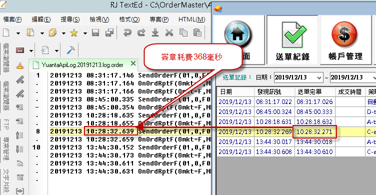

 樓主| 發表於 19-12-18 15:16 | 顯示全部樓層
經過兩年多,下單大師歷經多次改版,但此問題仍尚未解決
有點可惜,因為此問題是跨券商的,修復一個,大概全體券商適用
以下為下單大師在元大APIs簽章延遲的畫面
下單大師的元大APIs簽章延遲畫面
下單大師的元大APIs簽章延遲畫面
