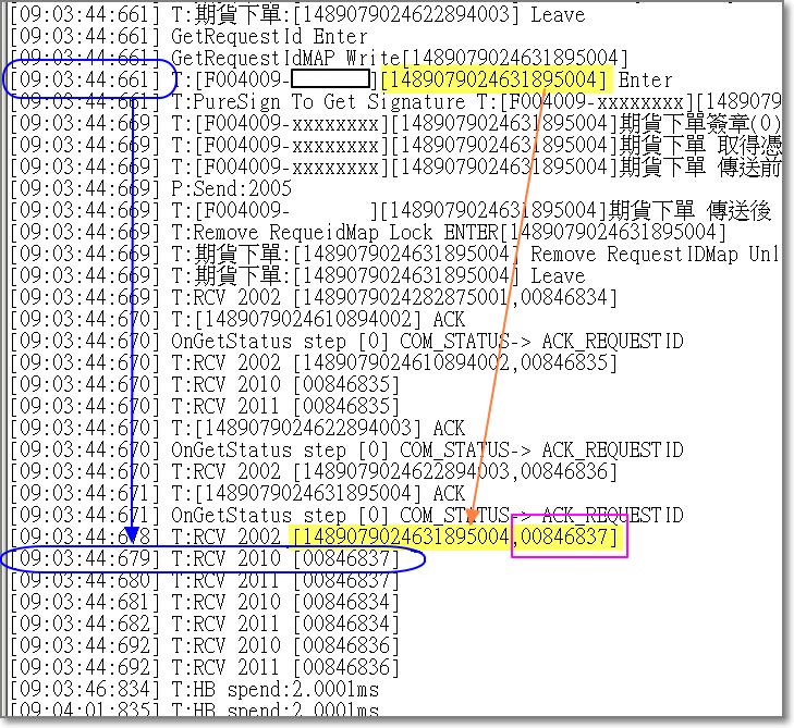

有使用凱基API的,請留意(特別是量大者)
近期凱基API送單延遲超過數百毫秒的約佔15%
400~600毫秒,足以再快市滑掉幾個tick
延遲發生在客戶端簽章
請打開以下紀錄檔(以下單大師為例,日期請自行更換)C:\OrderMaster\AutoOrder\Logs\20170215\T20170215.001.txt
並搜尋以下兩個字樣
PureSign
期貨下單簽章
實例如下圖所示

有方便的統計從下單大師送單到成交回報需要多長時間的工具嗎?
我自己看著 log 抓過幾次,有沒有 Speedy 還是有差的。大約 20~50 ms 可以完成。但自己用眼睛對、做記錄,很快就放棄了 XD
我是這樣看這段歷程要花多少時間的,不知有無認知錯誤?這是昨天的其中一筆,算起來 18ms

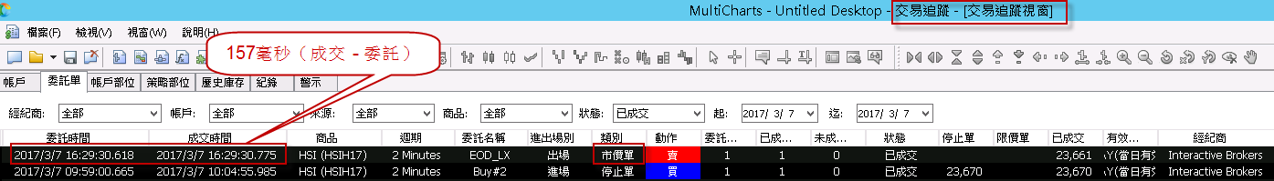

如果是市價單,可直接看MC的【交易追蹤視窗】
以成交時間-委託時間,如下圖所示(交易主機放在台灣)

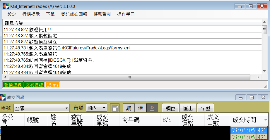

如果是串Speedy的話,凱基的iTradex可以查看成交回報時間以毫秒顯示,如下圖所示
不過當然會存在主機校時的誤差
