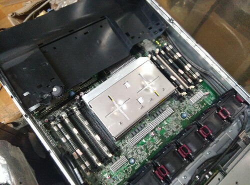

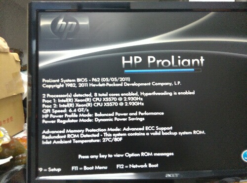

本來偵測有3隻記憶體有問題。我搞不清楚到底是插槽有問題,還是記憶體有問題。
結果就給他換個位置。現在變成2隻有問題。
現在記憶體有24G~ 比我win7 的電腦,還多了6倍
不過滑鼠感覺頓頓的
真是好奇怪

超級美少女 發表於 16-11-12 16:04
結果就給他換個位置。 ...
位置也不要亂換! ... 支援 "第一顆 CPU" 的 DRAM 是有位置擺放並計算容量 ... 不是有空插槽, 就可以把 DRAM 插上去使用的 ...
同樣的, 支援 "第二顆 CPU" 的 DRAM 也是有位置擺放並計算容量的 ...

底下是 HP Z840 的 pdf 檔案, 在第20頁有 CPU0 and CPU1 配置時, DRAM 要放置在哪幾個插槽中 ...
找出你機器的型號, 去下載 pdf 檔案, 應該也會有這些記錄的 ...

機型型號為何? ...
參與人數 1金錢 +3 收起 理由
超級美少女 + 3 HP DL386G6

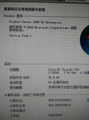

本帖最後由 超級美少女 於 16-11-12 17:07 編輯
見鬼了 把壞掉的記憶體跟其他記憶體交換插,竟然好了,有32g可用了
tinyding + 1 按一個讚. ^_^
