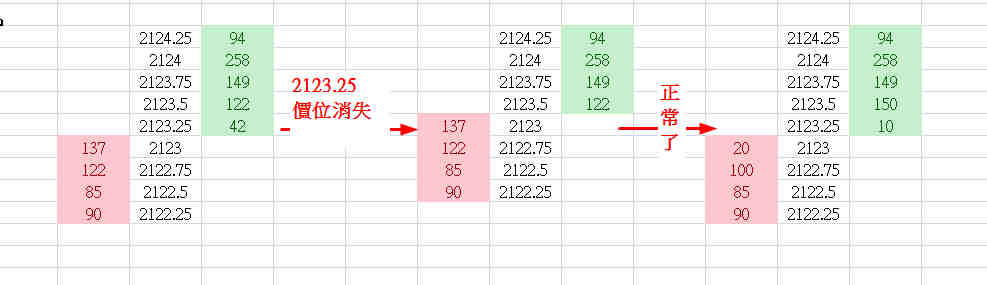

2、回覆 TrendRover     我用CQG 接MC的DOM下AMP ,單子被點了到成交約1~2秒的頓住
     我用CQG Trader 就沒有發生過。
     而且有CQG Trader 中的 DOM 報價消失,此時 MC DOM 的報價停住的現象。
     也只是在2秒內就正常
3、關於我覺得 CQG 使用正常是因為快市時無延遲的現象
      但嚴格來說,用 CQG + MC 還是有報價停滯的風險在。
      附件為 CQG Trader 觀查到的價位消失現象
      當 CQG Trader 價位消失,在 MC + CQG 就是價位停滯
      不論你的單子是否要成交,都有的現象。      建議要開著 成交明細,因為成交明細會一直動,但是DOM 報價是不動的。

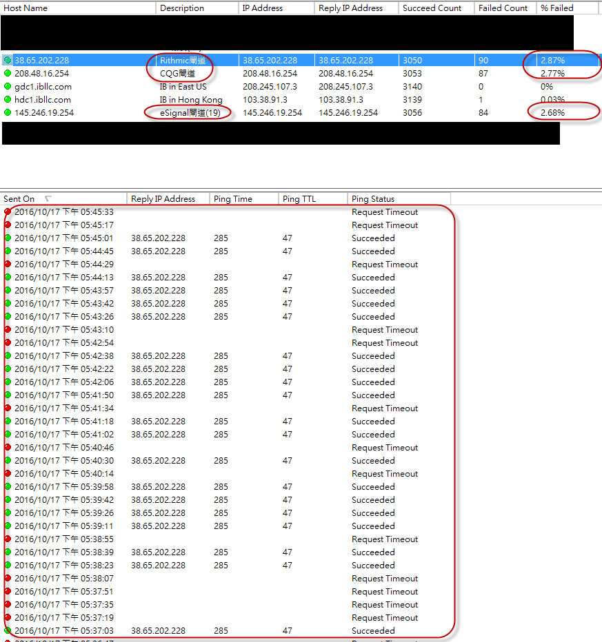

我今天同時開IB數據源的17個圖、Rithmic數據源的24個圖
在下午5點多,Rithmic也發生報價完全停掉的現象了
當下5點多時,網路出現不穩的現象
Rithmic、CQG、eSignal的網路全部都在那個時間出現此不穩定的現象
(含正常時間,約2%的封包丟失率)
如下圖所示
所以應該是大家一起使用的某個節點發生問題
但奇特的是,IB報價仍繼續在收,但Righmic的報價就完全停掉了
可能真的要往你說的線索試試了,把KWay數據源移掉重裝MC再試試看
不過請教一下,在你不使用KWay數據源後,就真的完全沒遇過MC + Rithmic報價停掉的現象了嗎?
因為有點奇妙,只安裝KWay數據源,但不使用KWay數據源,居然也會影響Rithmic / CQG
