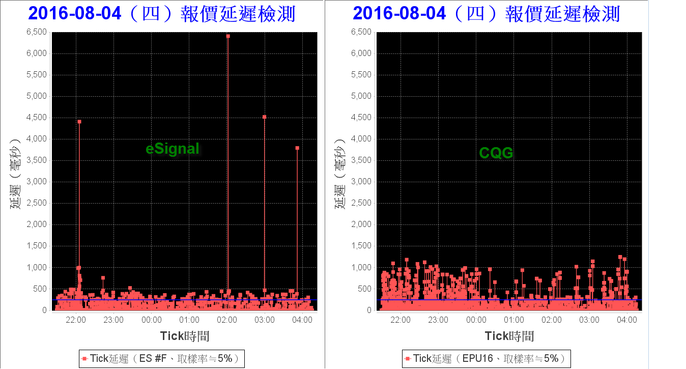

<<第三天最後複測>>
檢測日期:2016-08-04(四) 21:30 ~ 04:15(台灣時間GMT+8)
檢測商品:ES
檢測項目:(1)整體延遲程度、(2)快市延遲特寫、(3)一分K棒開高低收價完整性、(4)Tick數量比
主機:E3-1231v3四核心八執行緒超頻3.8G、16G RAM
作業系統:Windows 2012 Foundation
網路:主機置於台北某IDC機房
MultiCharts版本:9.0x86
延遲檢測軟體:MonitorQuote_v2.0.2
(1)整體延遲程度

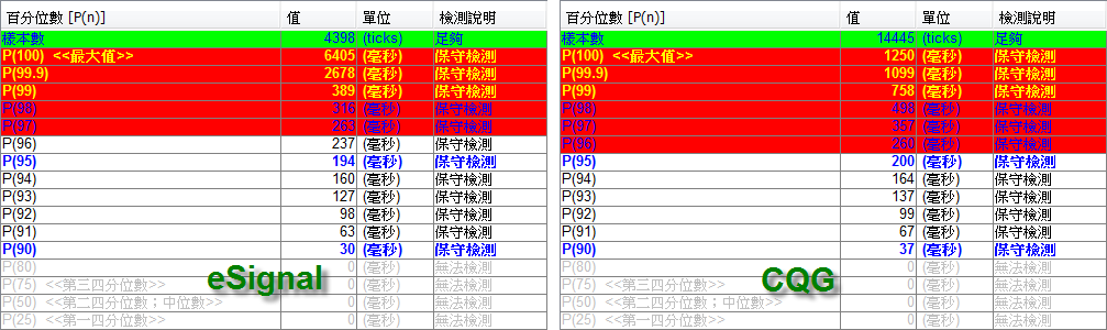

(2)快市延遲特寫
eSignal超過1秒的延遲全部都不是在快市
而CQG今日的百分位數P(99)反常拉高到758毫秒,要查看其快市時的延遲是否有增加,突然不知如何下手

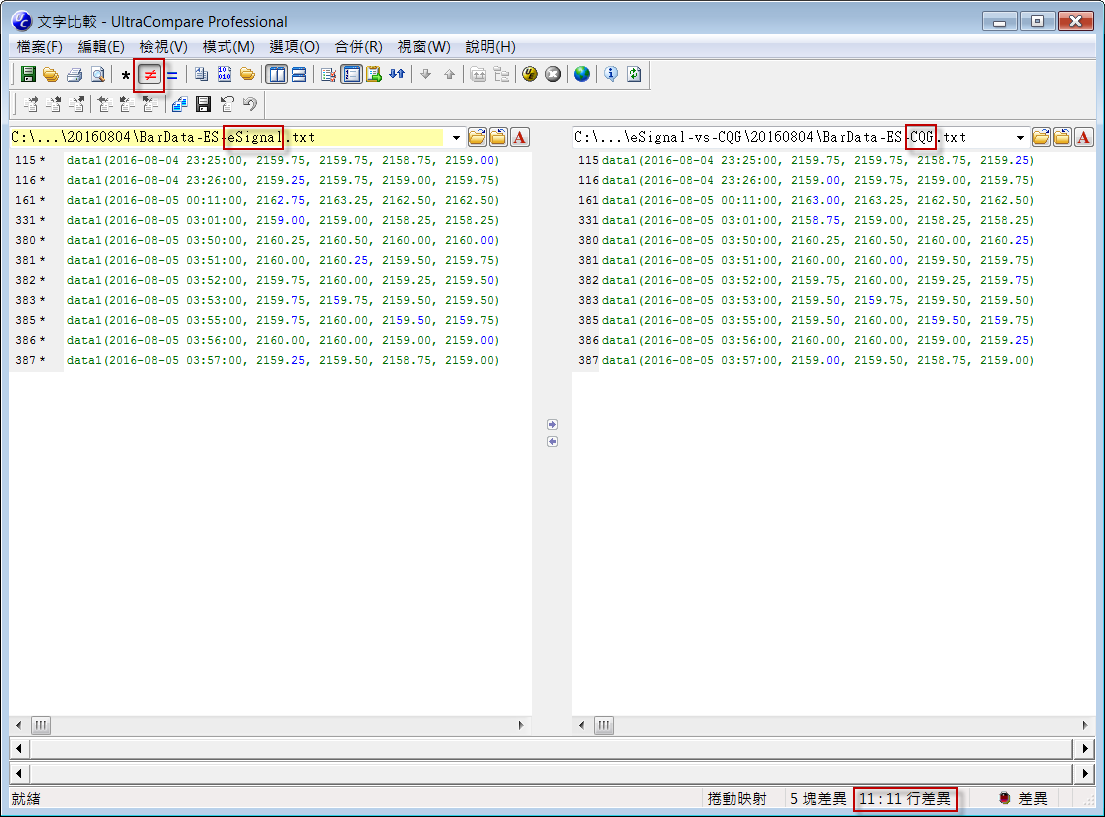

eSignal與CQG分K棒差異比例(price only) = (大約) 3%
<<eSignal與CQG分K棒差異明細圖>>

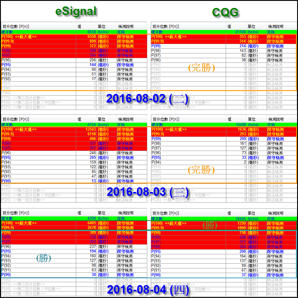

三天賽後總評
1.報價速度
最差時:CQG > eSignal (3:0,如下圖所示)
平常時:CQG > eSignal (2:1,如下圖所示)
快市時:CQG > eSignal (2:1,eSginal快市延遲都低於一秒,前兩天快市延遲大於CQG,但CQG第三天整體延遲異常變大
CQG報價速度優於eSignal
但eSignal報價速度的穩定性優於CQG

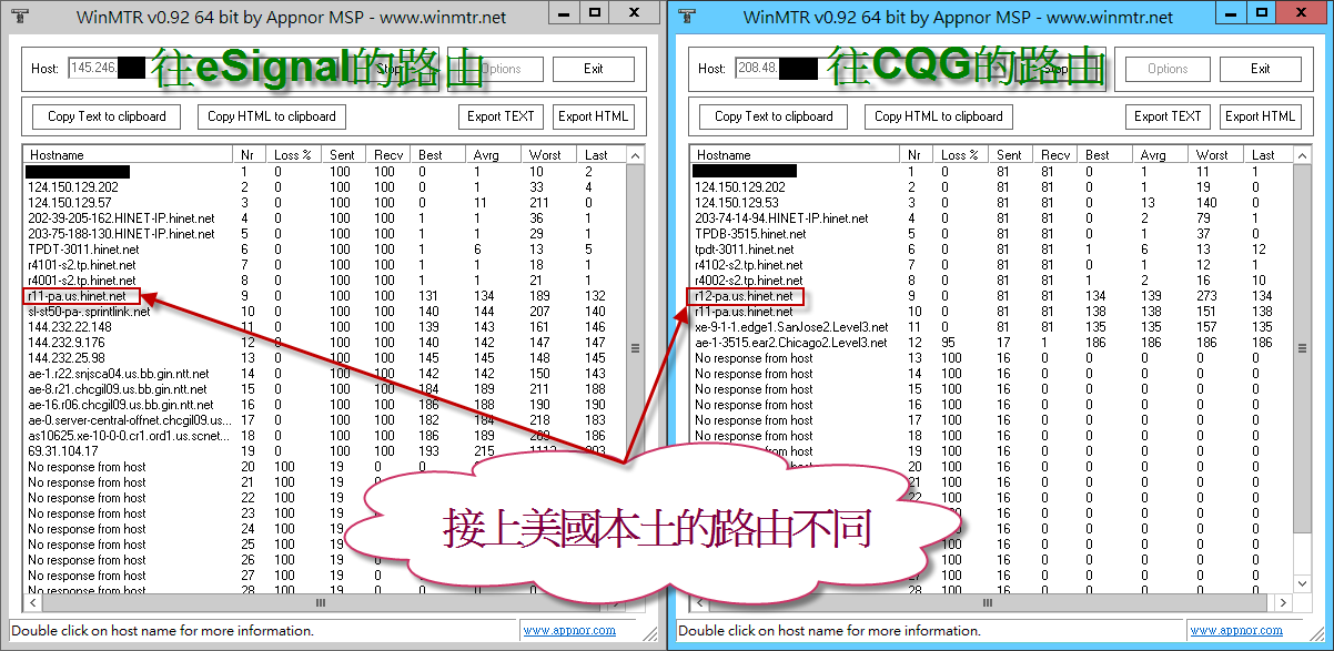

兩者都出現過非快市時延遲大於1秒的情況
由於報價由美國期交所經由eSignal與CQG各自的報價主機,再抵達台北的IDC機房
中間不同的網路節點在不同時間下,必然會有穩定性上的差異
所以暫時可忽略非快市時(也就是最差時)雙方延遲大於1秒的情況
而且我的網路是亞太電信的IDC網路,每家電信的網路路由也未必相同
(要進一步釐清此部分,只有將主機移到美國,或在美國境內租用VPS主機才有辦法)
往eSignal與CQG的路由,如下圖所示

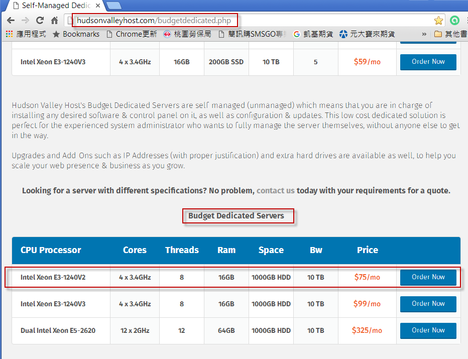

 樓主| 發表於 16-8-6 01:05 | 顯示全部樓層
有找到一個便宜一些的
http://hudsonvalleyhost.com/budgetdedicated.php
請注意是【Budget Dedicated Servers】才是整個機架伺服器專用型(不是【Hybrid Servers】)
(專用型是只有你能用,別人不會共用此伺服器硬體)
如下圖所示
一個月總共花費$135 = $75(monthly fee) + $25(Chicago Location) + $35(Windows Server 2012)
以匯率32,約折合台幣4,320(在台灣,光在IDC租一個1U的插槽也差不多$2,000左右,不含硬體)
這個便宜多了,高規格的硬體,又位於芝加哥
到時再來進一步研究
好了,我的未來佈署藍圖都規畫好了
(1)下單接IB的IB Gateway
(2)報價接AMP的CQG (Rithmic當備援)
(3)主機暫定Hunson Valley Host的【Budget Dedicated Servers】Intel Xeon E3-1240V2 (4 x 3.4GHz)
終於可以開始進行最重要的器官移植手術了,呵呵
