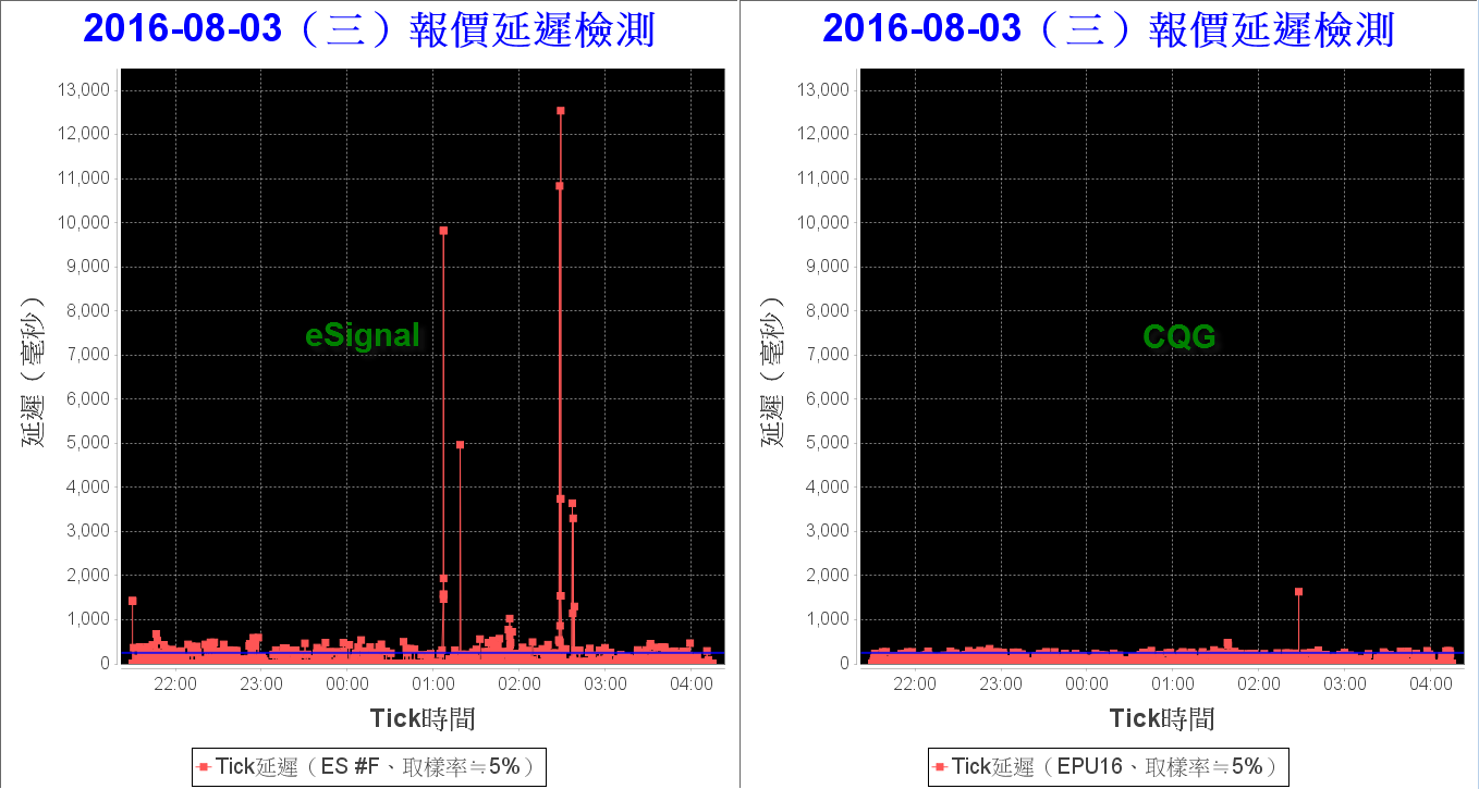

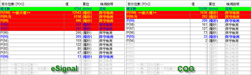

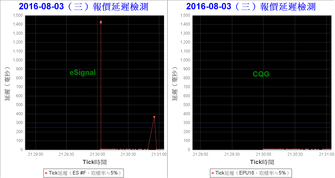

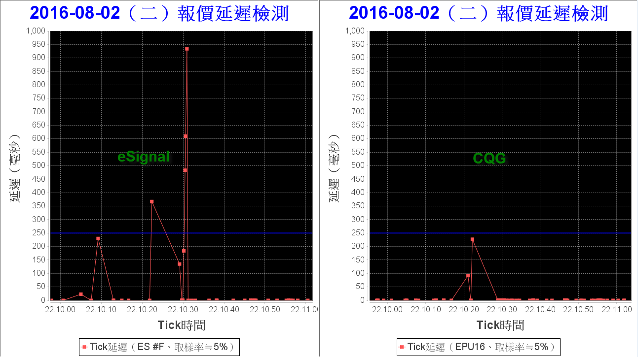

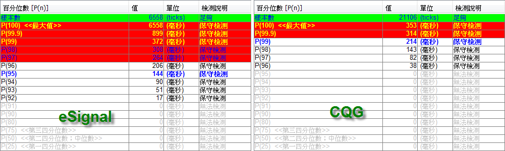

(1)整體延遲程度

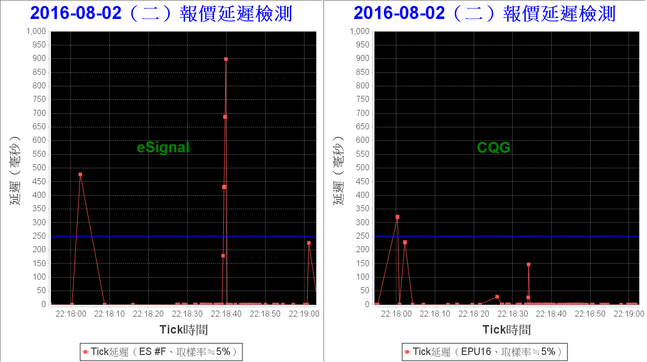

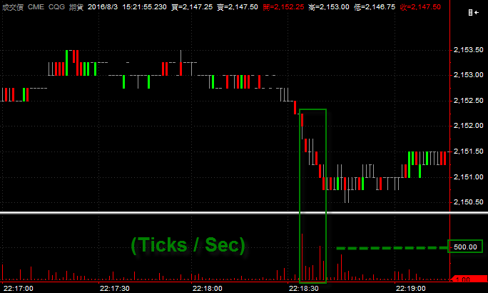

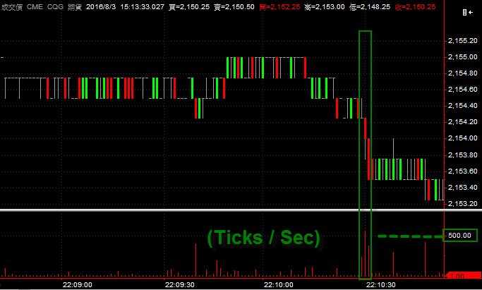

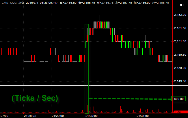

(2)快市延遲特寫
除以下快市延遲外,其他超過1秒的延遲並非發生在快市
<<快市延遲>>
<<小快市延遲>>
<<小快市延遲>>

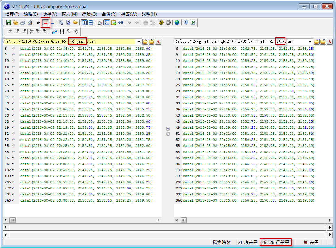

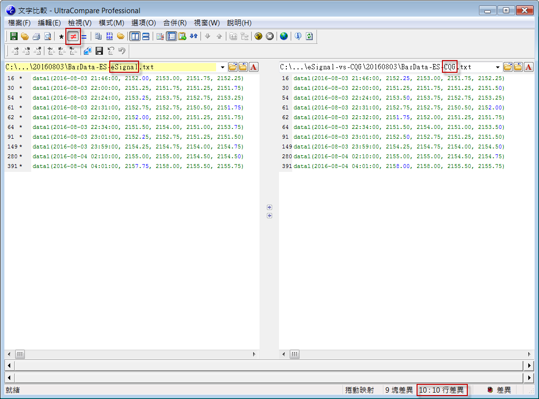

(3)一分K棒開高低收價完整性
eSignal與CQG分K棒差異比例(price only) = (大約) 6%
<<eSignal與CQG分K棒差異明細圖>>
(4)Tick數量比
eSignal : Rithmic = 1 : 3.21
eSignal = (大約) 131,160
CQG = (大約) 422,120

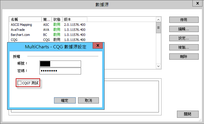

使用CQG Data Feed時
MultiCharts的Quote Manager裡面【CQGT 測試】的打勾必須拿掉(如下圖所示)
否則登入CQG會失敗
另外,KWay數據源會跟CQG與Rithmic衝到
導致無法找到完整的商品
須移除MultiCharts主程式後(資料與設定不用移除),重新安裝才能正常
(安裝完後,不能再安裝KWay數據源,否則又會發生無法找到完整的商品的情況)

 樓主| 發表於 16-8-3 21:15 | 顯示全部樓層
1.我的Rithmic與CQG都是在AMP開戶後取得的
 (我只由IB以wire transfer方式免費轉出(一個月一次免費)$500到AMP,但我不會在AMP下單)
2.Rithmic不提供過期合約,CQG提供過期合約
所以CQG會比較適合以自訂期貨建立連續月
目前看來,不管是最差時、平常時、快市時
CQG都壓到性勝過eSignal與Rithmic,更別提IB的數據源了
CQG的Tick量也一樣是eSignal的3倍多(與Rithmic情況相似)
不過還是得看接下來兩天的複測結果

(1)整體延遲程度
(eSignal在台灣時間GMT+8 2:29~2:30間疑似出現斷線一分鐘
 已手動把eSignal斷線後重連上的前幾個錄製ticks刪除)

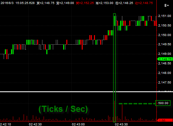

(2)快市延遲特寫
<<小快市延遲>>
(3)一分K棒開高低收價完整性
eSignal與CQG分K棒差異比例(price only) = (大約) 2%
